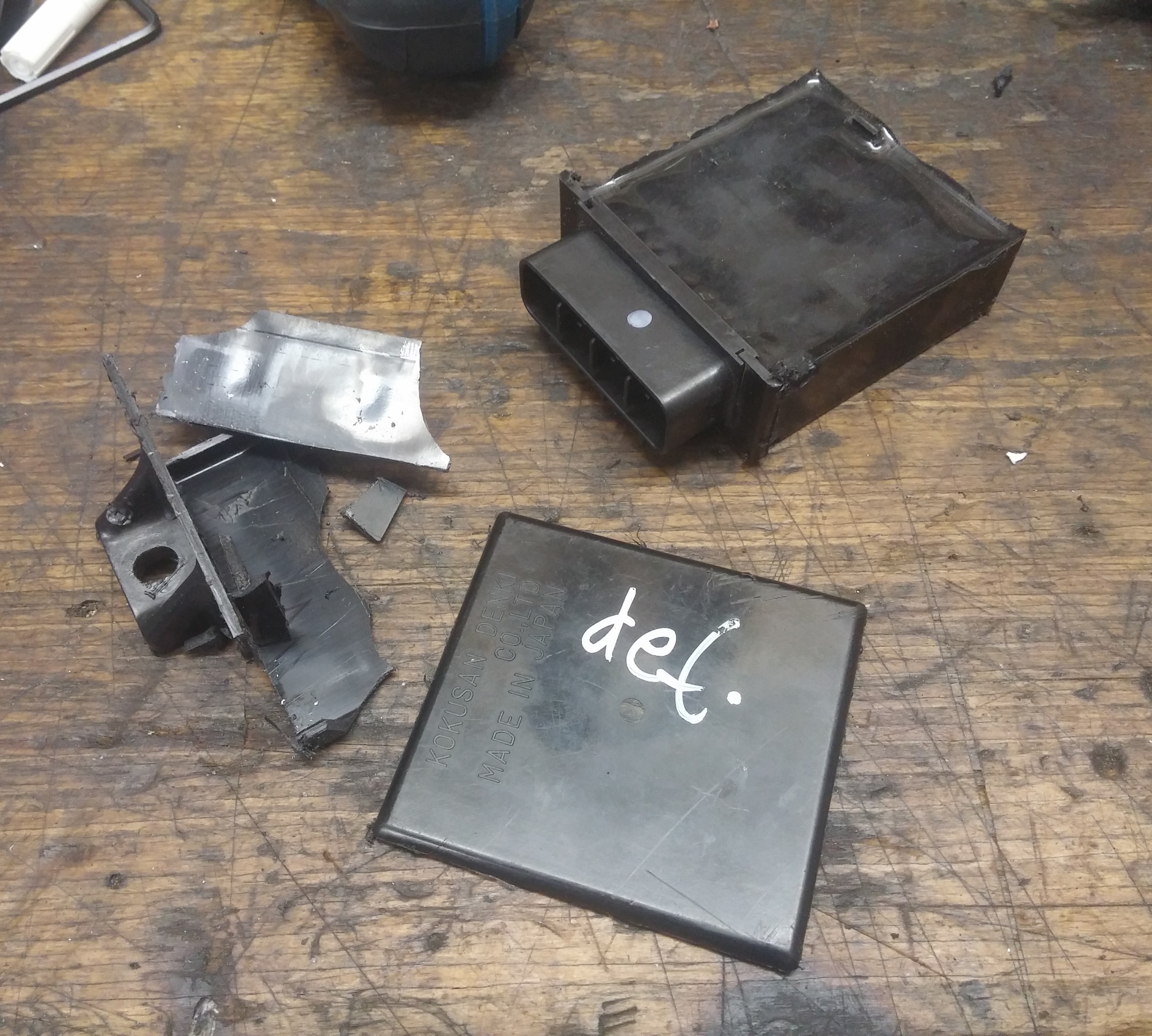

Hab mal eine CDI geöffnet, leider komplett vergossen...
Weiß jemand mit was ich das auflösen kann?
janaldo
Beiträge: 726
Registriert: 10.07.2013 20:20
Re: CDI geht bei Überspannung kaputt, aber warum genau?
Beitrag von janaldo » 02.10.2015 17:34
Hmm interessant, ich würde am besten erstmal rausfinden, was für ein Material das ist.
Kannst du was zu den Eigenschaften sagen? Hart, weich, was passiert bei Hitze?
Am besten auch mal dran riechen und ein Stückchen in eine Flamme halten, so haben wir das im Chemie-Unterricht auch gemacht :mrgreen:
Wird wohl nicht einfach, das Zeug ist sicher nicht dazu gemacht, wieder leicht entfernt zu werden.

Eher weich, so wie hartes Silikon

Hätte jetzt gesagt eine Bandbreite an organischen Lösungsmitteln.
Falls es wirklich Silikon sein sollte, würde ich es abkühlen und im spröden Zustand versuchen es zu entfernen. Wie weit das aber mit den vergossen Drähten funktioniert kann ich nicht sagen

Hilfreich wäre hier ein Schaltplan und optimal ein Foto oder Zeichnung der Platine mit Bestückungsaufdruck.
Dann müsste man, falls das überhaupt zerstörungsfrei möglich ist, die Vergussmasse nur punktuell an der vermuteten Schadstelle entfernen.

Die Vergussmasse aufzulösen, kannst Du Dir meiner Meinung nach schenken. Je nachdem, welches (aggressive?) Lösungsmittel da funktioniert, wird es Dir sicherlich auch die Bauteile angreifen. Und Bauteile so ganz ohne Aufdruck sind ziemlich schwierig zu identifizieren oder auszutauschen. Solange die Masse noch etwas weich war (sich also wie Silikon anfühlt), habe ich sie in der Vergangenheit meistens abgekratzt. Nicht lachen, aber Fingernägel oder Holzschaber funktionierten bei mir am besten. Ist recht mühsam, funktioniert aber halbwegs. Wenn noch Reste um eine Lötstelle vorhanden waren, haben die sich meistens beim (ent-)löten gelöst.
Wie sorpe schon schrub: Ein Schaltplan wäre sehr hilfreich, um überhaupt abzuschätzen, was passiert ist. Zusätzlich ein Foto, um kaputte Bauteile zu identifizieren.
Einen Überspannungsschutz könntest Du Dir aber viel einfacher bauen (Achtung, les bitte erst bis zuende): Ist relativ simpel und heißt glaube ich "crowbar". Funktioniert ganz einfach so, dass bei einer bestimmten Spannung (z.B. 18V oder so) ein Thyristor zündet und die Spannung kurzschließt. Dadurch brennt dann eine Sicherung durch, und das Bauteil wird vor der zu hohen Spannung geschützt. Funktioniert sehr einfach und zuverlässig. Kannst Du einfach parallel zur Stromversorgung der CDI oder der schützenswerten Baugruppe schalten.

Eine blöde Idee noch: Hat jemand Zugriff auf einen Röntgen-Apparat? Vielleicht läßt sich die CDI ja durchleuchten?

Eine Reparatur kann man sich getrost abschminken. Geräte und Schaltungen sind gern vergossen (mit einer Art Gussharz) wenn das Sinn macht. Z.b. wenn man damit rechnet das sich ein Bauteil abvibrieren könnte und/oder aus Kopierrechtlichen gründen.
Die Schaltung vom Harz zu lößen ist wirtschaftlich nicht möglich. Falls doch würde danach die Reparatur anstehen. Hier müsste man davon ausgehen das nur ein Dioden, Wiederstände und Transystoren den Geist aufgeben haben und nicht der Chip der die Signale verarbeitet und auf dem das Programm wohnt welches am Ende den Zündfunken ausgibt... Ich würde hier lieber gleich ne Megasquirt verbauen und ein Zündungskennfeld suchen.

Der user bozo aus dem svdownunder hat , als er seine ecu geknackt hat , mal beschrieben das er seine ecu in aceton liegen hatte. Die ließsich hinterher sogar noch auslesen.
Ich meine erste relativ brutal mit dem lötkolben ausgepackt, aber mir ging es nur darum welcher chip in der kilo k3 verbaut ist. Die hat nix mehr gesprochen . Dremel und ne kupferbürste ging ganz passabel, zumindest besser als Fingernagel

Der Unterschied ist nur dass die CDI der Knubbel relativ weich vergossen ist, theoretisch könnte man alles mit den Fingern abpulen, aber da hätte ich Bedenken dass ich Bauteile mit abreiße. Ich hoffe, da es so eine weiche Masse ist, dass es ein nicht allzu aggresives Lösungmittel zum anlösen gibt.
