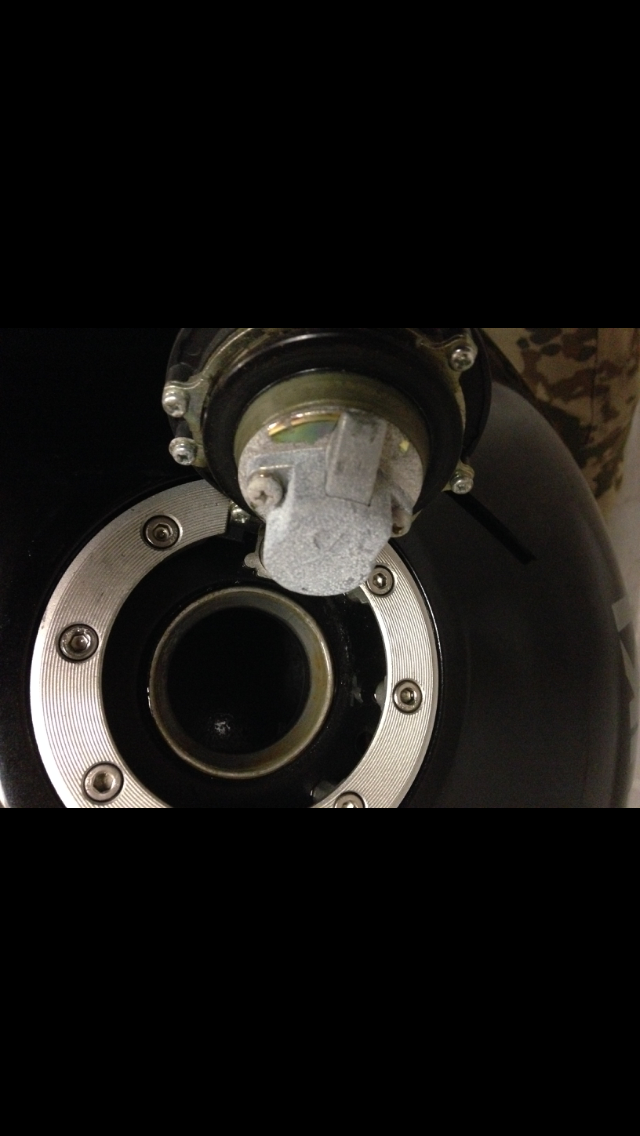

Das sieht aus wie korrosion. Ich würde den Deckel abbauen, und mit einer Messingbürste und vielleicht mit nem Dremel mit ner Messingbürste drauf versuchen ab zu bekommen.

Meiner sieht seit jahren auch so aus. Ich hatte mal Rost im Tank. Vielleicht eine Reaktion mit dem Alu des Deckels. ..

Würde ich auch sagen. Das sieht wie Elektrokorrosion aus. Die entsteht unter Einfluss von Flüssigkeiten bei Einsatz unedler mit edleren Metallen. Siehe Kontaktkorrosion.
Ist nicht wirklich schlimm. Also vorsichtig entfernen, ohne die Metalloberfläche zu arg aufzurauhen. Da man jetzt nicht weiß, welches chemische Element vorliegt, hilft nur mechanische Entfernung. Sonst könnte man die Oxydschicht auflösen.

Ati hat recht. Die Galvanik schicht ist ankorodiert. Mechanisch vorsichtig entfernen - so, dass die noch vorhandene schicht nicht zerkratzt wird. Kann aber trotzdemm immer wieder kommen. Den Tank würde ich auf jeden fall innen auch mal prüfen.

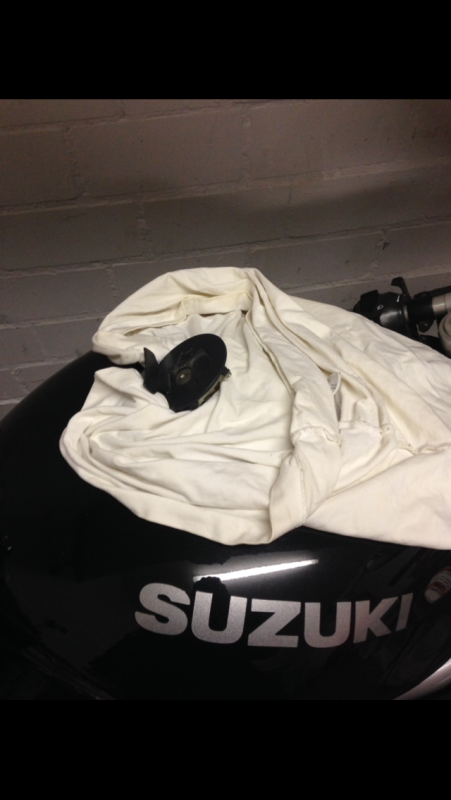

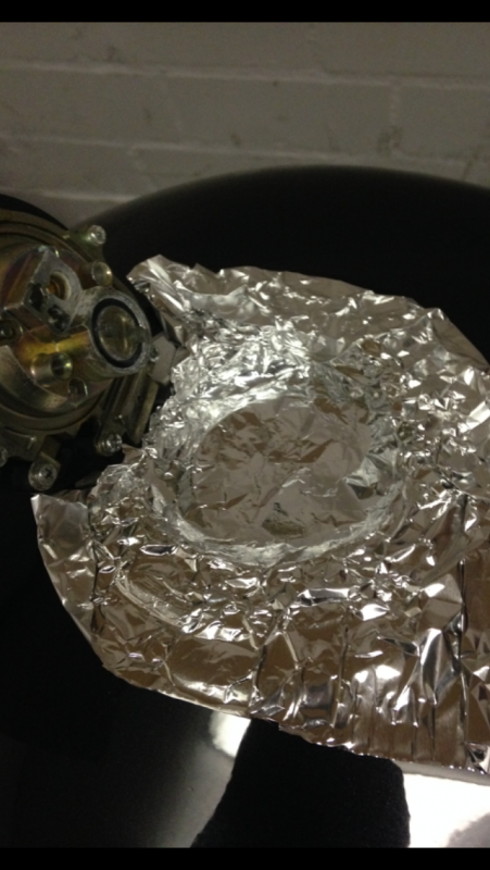

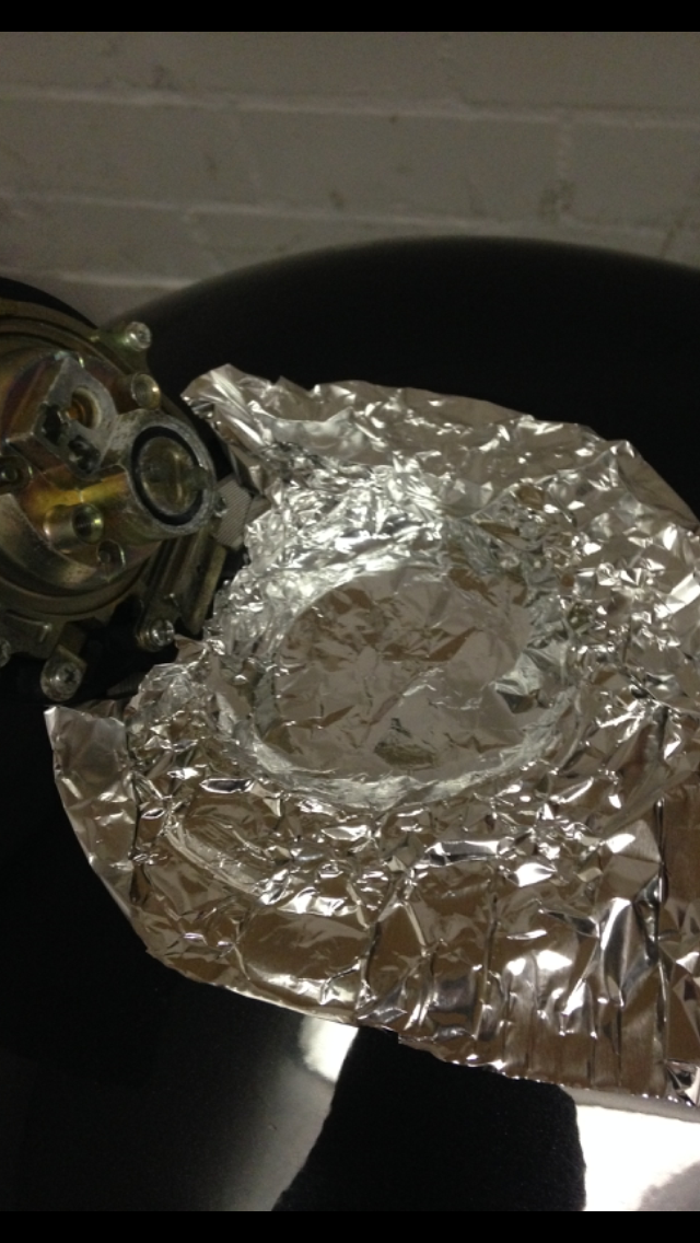

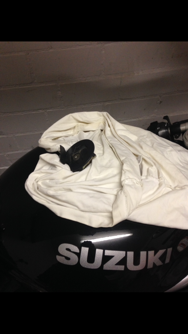

Ich habe jetzt alufoilie auf die tanköffnung gelegt
Und dadrüber einen lappen wie auf den Fotos.
Langt das so?
Langt das so?
Re: Weiße Ablagerungen am Tankdeckel
Das sollte vollkommen reichen. Die fällt nichts in den Tank. Und über die Zeit wirst du auch keinen Unterschied an der Füllmenge bemerken. Was die Dämpfe anrichten können ist nichts großes. Ich persönlich würde mir darüber keine Gedanken machen.
