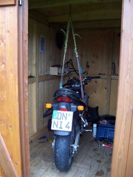

Also ich hab letztens die Gabel rausgenommen und in Ermangelung eines Werner Ständers eine 10mm Edelstahlgewindestange
die noch in der Werkstatt rumlag genommen. Zwei Autounterstellböcke so hoch wie möglich eingestellt und Stange durch oberstes Auge
(für den Einstellbolzen des Autoständers) gesteckt und mit je 2 Muttern gesichert. Unter die Böcke noch dicke Holzklötze und dann Heckheber
abgesenkt. Zur Sicherheit vorne um den Lenkkopf mit Spanngurt und fettem Haken unter der Decke gesichert.
Das hat wunderbar geklappt und die beiden Gabelholme konnten für den Gabelölwechsel raus.
