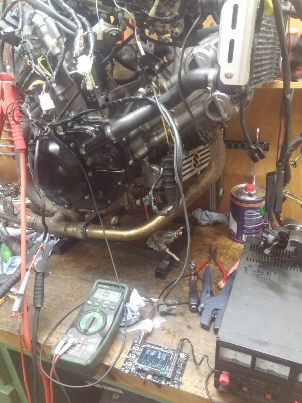

Die CDI verstellt den Zündzeitpunkt Anhand von zwei Offset Werten, erstens der Drehzahl und zweitens der Stellung der Drosselklappe (besser gesagt dem Poti, der die Stellung erfasst).
Wenn man jetzt also ein Frequenz Signal wie das vom Polrad generiert (x Achse) und den Widerstand des Drosselklappen Potis schrittweise verstellt oder gegen eine Widerstands Dekade austauscht (z Achse), dann erhält man das Zünd Signal in Form eines zeitlich versetzten Ausschlages (umrechnen in Winkel - > y Achse)
Sieht dann so aus: http://static.erdtmann.org/racing/div/ignitionmap.jpg

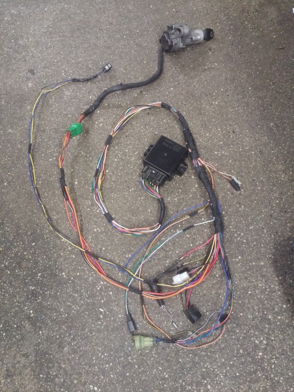

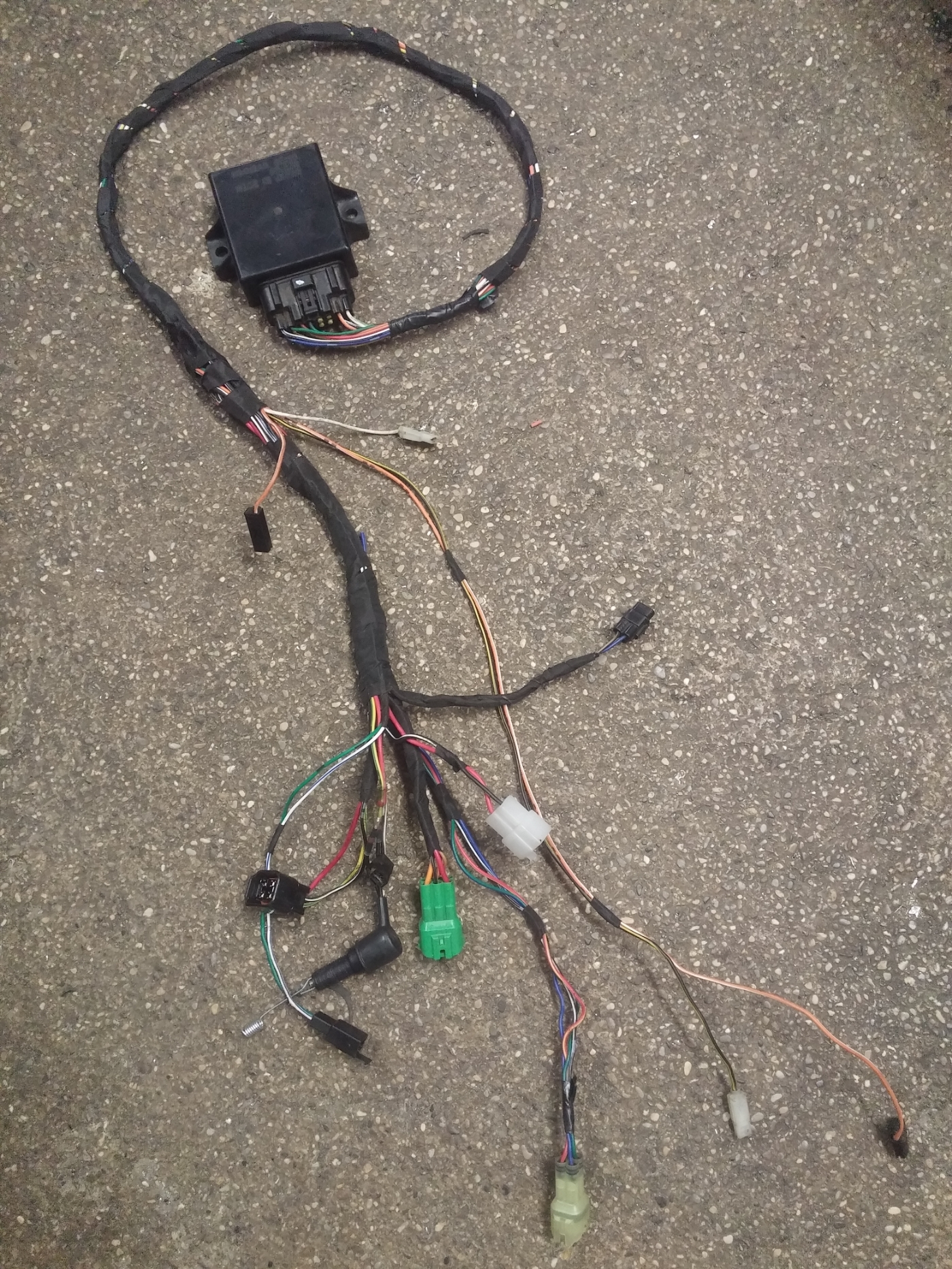

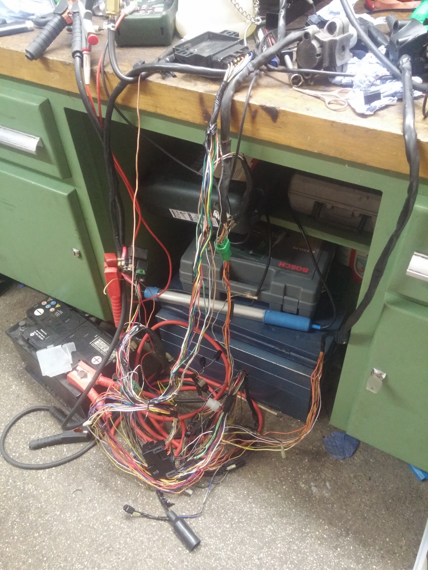

Hab mir das Vergnügen angetan den Serien Kabelbaum zu einem Test Kabelbaum zu strippen, alles unwichtige raus. Nochmal würde ich das nicht machen... :x

ein selbstgefrickelter Minimalkabelbaum geht meist schneller und einfacher ;) bier

da hast du wohl Recht, das wäre die schnellere und einfachere Lösung gewesen. Hab jetzt noch einige Leitungen gekürzt und ihn abgebunden.
Erste Tests ergeben ein schönes Signal und beim Gasgeben ein Arbeiten der Zündzeitpunkt Verstellung. Im Standgas werden 0,098 kHz angezeigt - > 1470 Umdrehungen, das passt also.
Jetzt fragt sich nur wie viel Früh Zündung im Standgas anliegen. Weiß das jemand? Sonst muss ich das extra raus messen.
