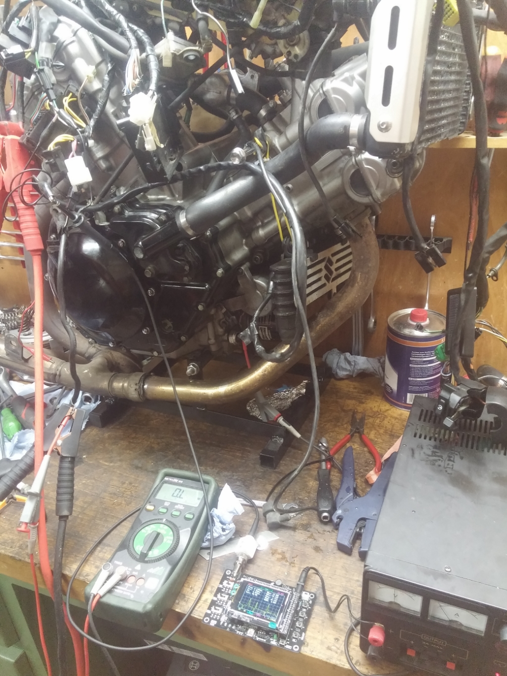

Konnte leider nichts näheres rausfinden. Werde mich also selbst drum kümmern, dann weiß ich zumindest dass es stimmt. Hab mir heute mal das Ursignal geholt und gespeichert. Jetzt muss ich mir nur noch einen Messzyklus überlegen, dann muss "nur" noch gemessen werden.

Hab mir das Vergnügen angetan den Serien Kabelbaum zu einem Test Kabelbaum zu strippen, alles unwichtige raus. Nochmal würde ich das nicht machen... ![Mad :x](./images/smilies/icon_mad.gif)

Hallo Rainer,
da hast du wohl Recht, das wäre die schnellere und einfachere Lösung gewesen. Hab jetzt noch einige Leitungen gekürzt und ihn abgebunden.
Erste Tests ergeben ein schönes Signal und beim Gasgeben ein Arbeiten der Zündzeitpunkt Verstellung. Im Standgas werden 0,098 kHz angezeigt - > 1470 Umdrehungen, das passt also.
Jetzt fragt sich nur wie viel Früh Zündung im Standgas anliegen. Weiß das jemand? Sonst muss ich das extra raus messen.

5° Früh bei der Knubbel
7° Früh bei der Kante und 8° Früh bei der Kante mit Doppelzündung.
