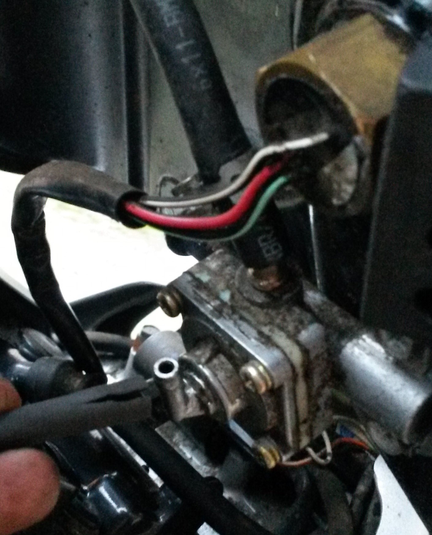

Nach Aufbocken des Tanks ist mir dann gleich folgender gerissener Schlauch, der auch noch in der Luft hing(wahrschenlich beim Aufbocken abgezogen) aufgefallen.
gerissener Kraftstoffschlauch
Da hat sich mir dann auch das Luftansauggeräusch endlich erklärt, was ich einige Male zuvor beim Starten und Warmwerden des Moppeds gehört habe.
Erste Frage: wo bekomme ich Ersatz? Auf ebay finde ich bisher nur Sets, gebraucht. Gibt es den einzeln zu kaufen? Hab ein paar Ersatzteile-Seiten gecheckt, die ahtten leider immer nur alles für SV's ab K3.

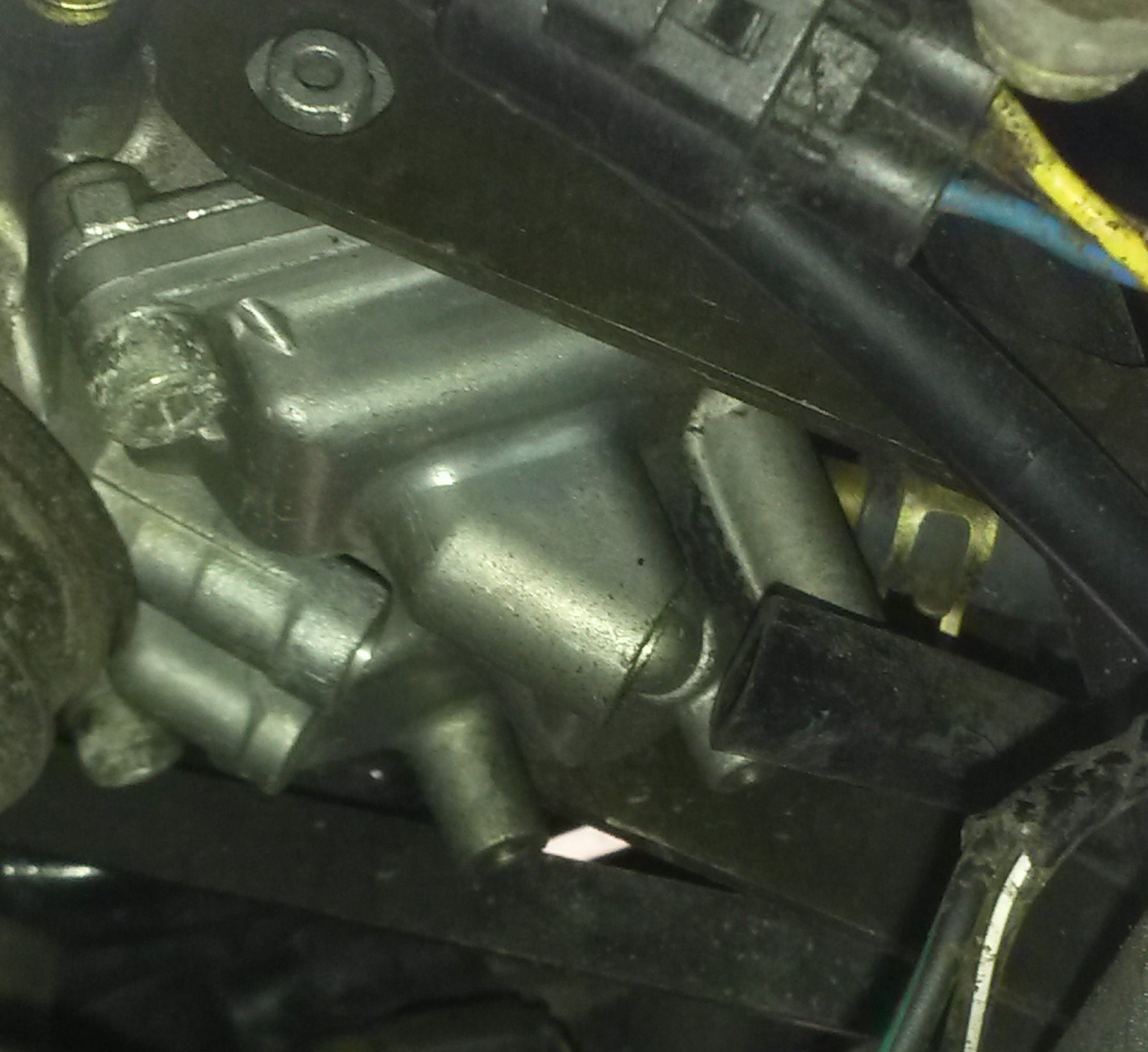

zweite Frage: wofür ist dieser Schlauch, der dort unverbunden in Vergasernähe hängt? Habe mich erstmal nicht darum gekümmert, weil ich mir alles andere ersstmal angucken wollte.

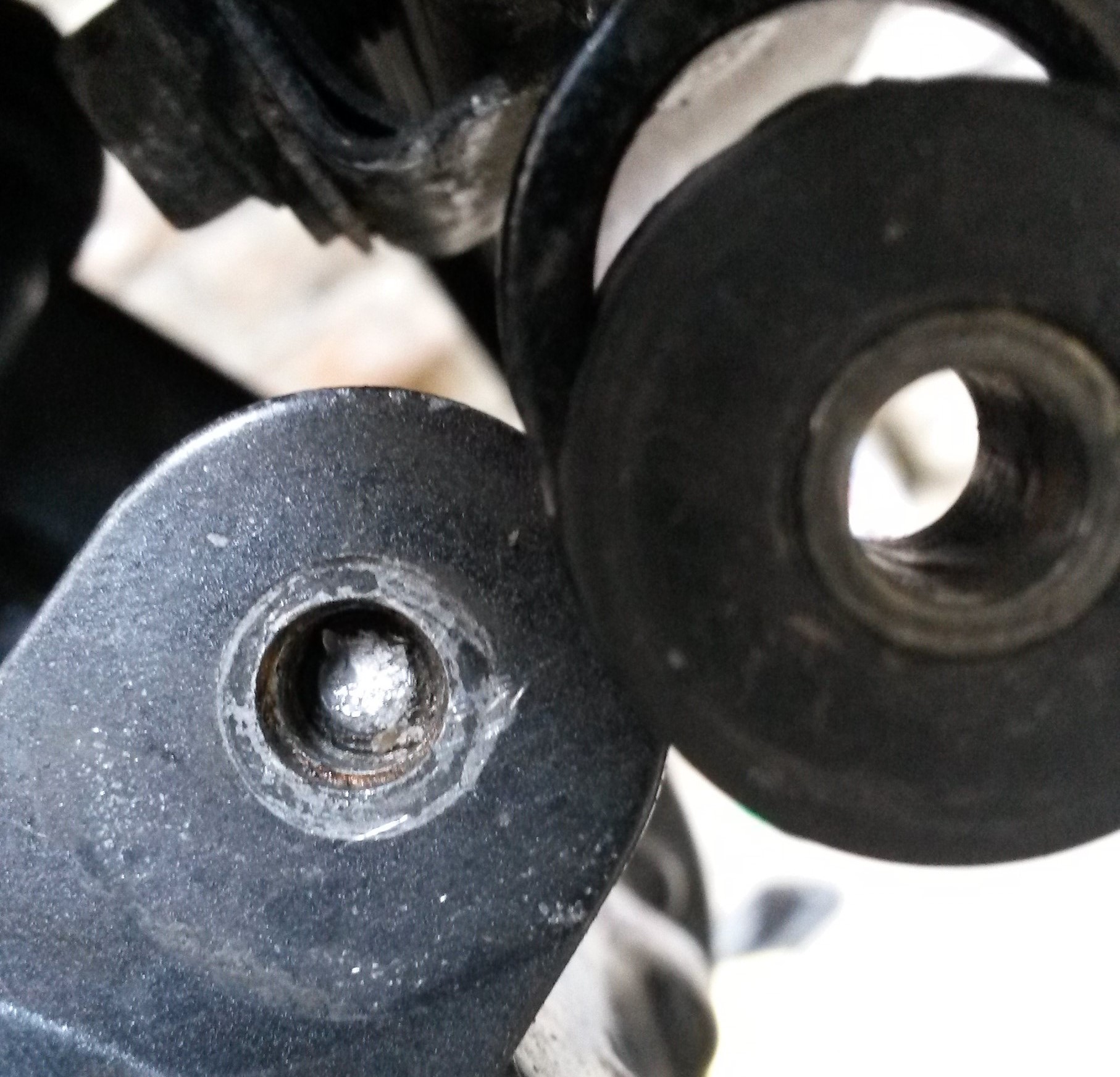

Beim Montieren des Kühlergrill ist mir dann die Scheiße passiert :( Schraube im Gewinde abgebrochen. Das war gen Ende des tages, ich war hart frustriert danach. Ich unternehme gleich nochmal einen Versuch das Stückchen vielleicht mit ner Zange rauszubekommen aber sehe da eher schwarz.
abgebrochene Schraube im Gewinde
[/size]
Das ist natürlich so mit die beschissenste Stelle wo das passieren kann. Das Stückchen scheint zu kein zu sein um in die Schraube selbst ein Loch bohren zu können, aber nen größeres Loch mit neuem Gewinde ?? Auch nicht der Weg oder?
Ich bin auch absolut limitiert, was Werkzeug angeht, feeeerrn von zu Hause, und wie man merkt offensichtlich nciht der allertalentierteste... nichtsdestotrotz möchte ich da reinfuchsen.
dritte Frage: Sollte ich eine Werkstatt aufsuchen? Empfehlungen im Raum Karlsruhe?
Für Tipps bin ich mehr als dankbar.

Der Schlauch ist die Unterdruckleitung zum Benzinhahn. Den kannst einfach etwas kürzer schneiden (das kaputte Ende entfernen) und wieder aufschieben.
Durch den Schlauch wird bei laufendem Motor per Unterdruck über eine Membran der Benzinhahn geöffnet.
Die abgerissene Schraube im vorderen Ventildeckel ist ärgerlich. Ich würde die beiden Ventildeckel tauschen, vorne gegen hinten. Die passen untereinander. Dann kannst du in den Hinteren (dann ja vorne) ein passendes Gewinde M6 rein schneiden.
Ausbohren und neu reinschneiden ist auch eine option, aber nicht einfach, weil der Bohrer immer versucht in das weichere Alu abzulaufen.
