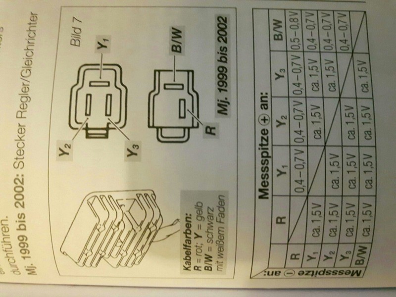

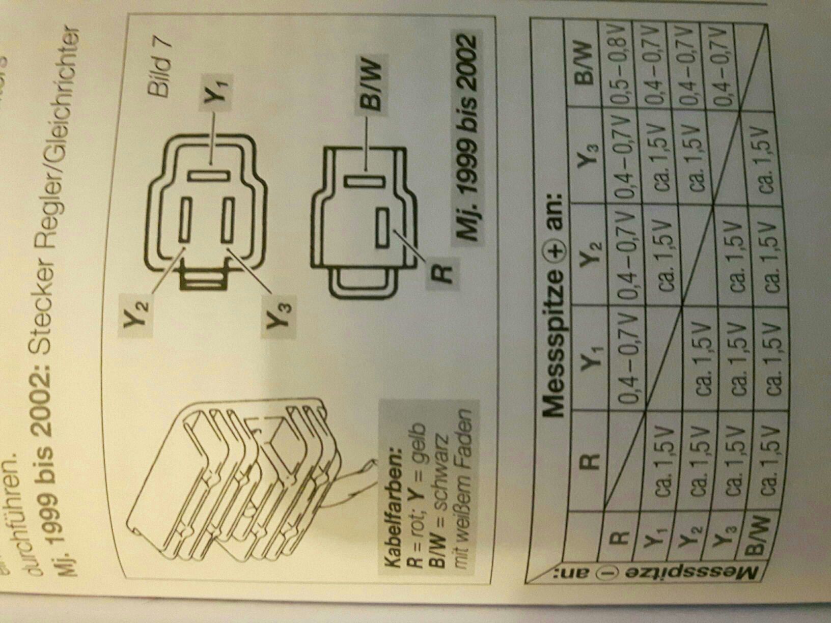

Du kannst den Regler wie folgt nochmal durchmessen:
Gesendet von meinem SM-G903F mit Tapatalk
