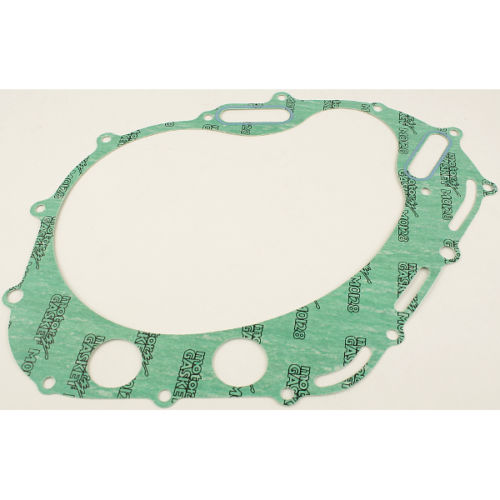

Der Kupplungsdeckel besteht ja aus zwei Teilen, der runde innere Deckel und der äußere Kranz mit der Wasserpumpe. Nun scheint die Dichtung im Eimer zu sein, da es an zwei Schrauben leckt. Einmal am inneren und einmal am äußeren Deckel. Es muss also auf der rechten Seite alles runter, nebst Wasserpumpe. Hat jemand eine Anleitung (Bild), wie der Aufbau ist und die Demontage erfolgt? Es gibt nur eine "große" Dichtung für alles? Ich habe nur diese Dichtung gefunden:
Kurbelgehäusedichtung? ....habe ich jetzt im Netz gefunden? :?:

Das ist die richtige Dichtung.

O.K., so weit bin ich jetzt auch, aber was muss ich alles demontieren? Kupplung und Wapu komplett? :) cross Oder brauche ich nur beide Deckel abschrauben?

http://www.ronayers.com/oemparts/a/suz/ ... case-cover
hinter den kleinen Deckel sitzt ein O-Ring (8)

Genau diese Dichtung suche ich noch.

Ich werde jetzt erst einmal nur die Dichtung vom Kupplungsdeckel tauschen (die runde Gummidichtung/O-Ring). Da die Kupplung bereits erneuert wurde vermute ich mal, dass die alte Dichtung wieder verwendet wurde. Kurbelgehäusedichtung schließe ich erst einmal aus.
