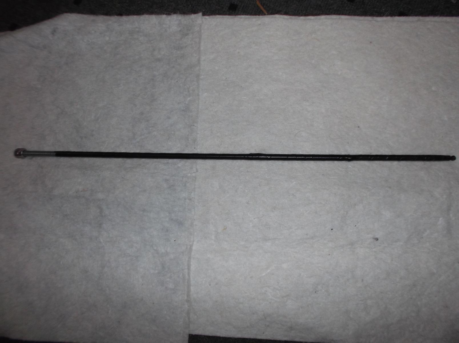

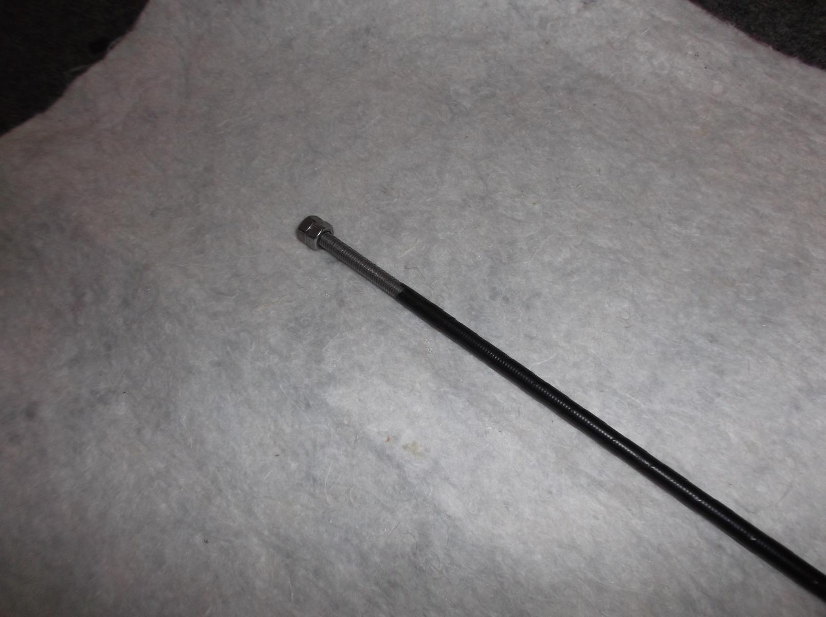

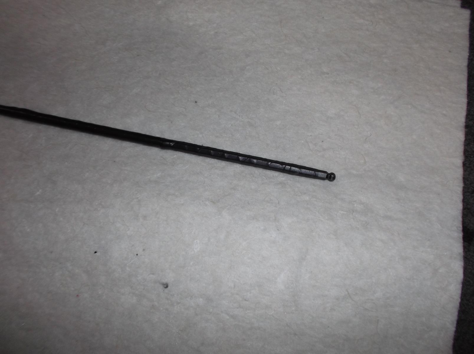

Nicht ganz, mit einem überlangen 5 mm Inbus mit Kugelkopf gehts. Ich habe mir extra einen normalen Inbusschlüssel mit Kugelkopf an einen Gewindestab geschweißt und am ende auf den Gewinde Stab zwei Muttern gegeinander gekontert. Nun kann ich mit einer 10er Nuss das "Werkzeug" drehen und die ablassschrauben öffnen.

Gibts zu deinem Werkzeug ein Bild :?:

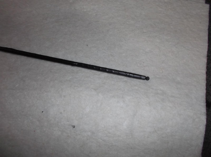

jubelroemer hat geschrieben:Gibts zu deinem Werkzeug ein Bild :?:
Hier das versprochene Bild bzw. Bilder

Ich hab zusätzlich den Gewinde Stab mit Iso Band umwickelt um am Rahmen nichts zu verkratzen. :)

:top: - noch mal eine kurze Frage. Wie lange ist denn dein "Zauberstab" ?

Ich habs nicht gemessen, aber ich denke etwa 45cm. :mrgreen:
