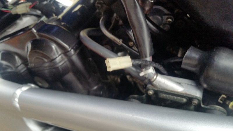

Achso, ich weiß ich nerve....aber ich brauche sooooooo viel Input....ich habe ein Kabel mit Stecker auf der rechten Seite unter dem Tank entdeckt.
Kann mir jemand sagen wo das hingehört?????

- Das Kabel mit dem Stecker
- foto1.jpg (63.63 KiB) 1852 mal betrachtet

Wenn Du kein Gegenstück findest ist es bestimmt für die Vergaserheizung, die ist in Deutschland nicht verbaut aber der Stecker ist vorhanden.Icegirl hat geschrieben:....ich habe ein Kabel mit Stecker auf der rechten Seite unter dem Tank entdeckt.
