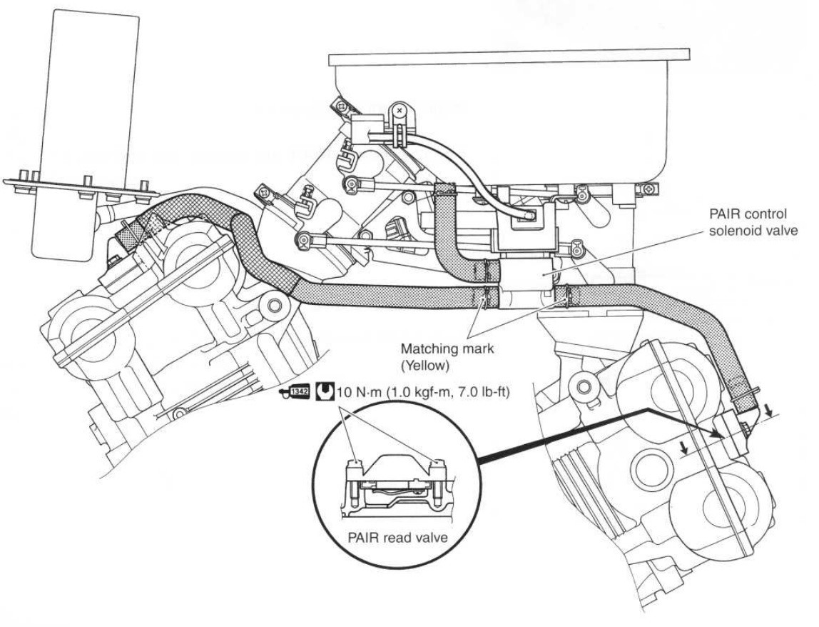

Doch, das geht schon direkt an/in den Zylinderkopf. Hab grad nur das Bild für die Dicke hier, sollte aber ähnlich für die kleine sein (? verbessert mich wenn ich falsch liege..)

Das Pair wird am Ventildeckel angeschlossen, das ist richtig. Allerdings geht der Kanal innen weiter bis in den Kopf, und da fehlt bei der knubbel der Anschluss, den kann man auch nicht nachrüsten, das der Kanal im Guss mit drin ist.
