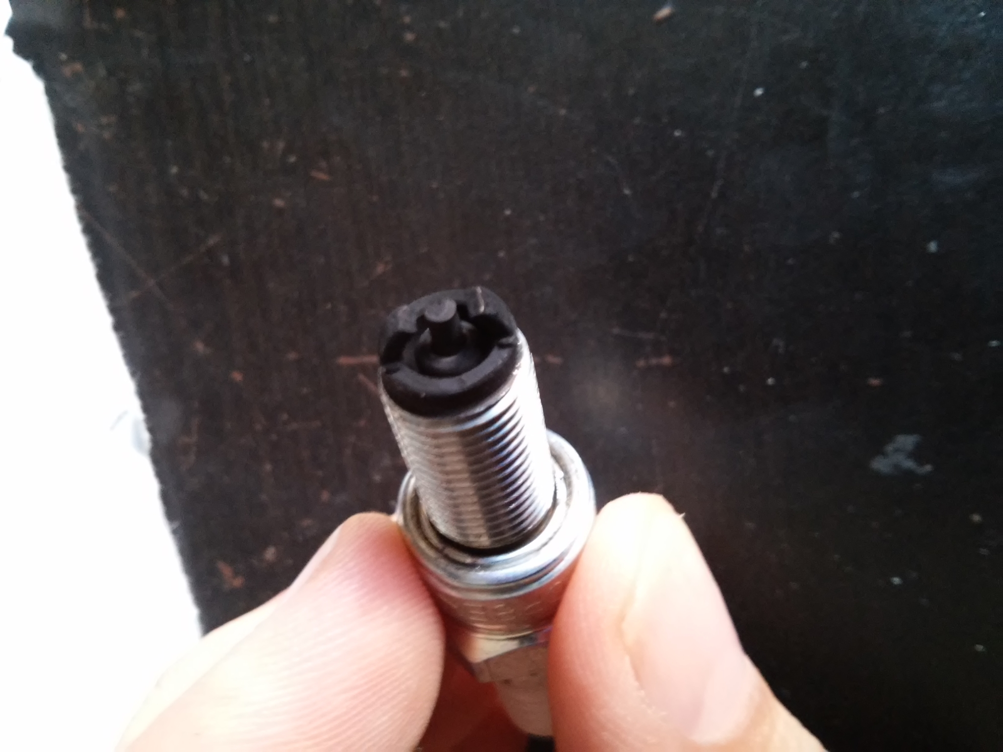

Beitrag von MisterMakrele » 04.09.2017 16:42
So sieht die Kerze aus:
Läuft zu fett, gemischraube ist bei 2,5 umdrehungen....
Habt ihr auch ne Idee wegen dem elektrik Probelm?

Viel viel viel zu fett. Lass einen Fachmann an den Vergaser ran und dann rennt sie wieder. Das ist keine originale SV Kerze.
Richtigen Regler kaufen, dann geht das auch wieder. Lima ist sehr selten das Problem. Bitte keinen China Ebay Regler für unter 100€, das bereut sogut wie jeder früher oder später, besser Qualität aus Japan.

Sehen denn beide Kerzen so aus oder nur die hintere?
Und wie Knubbler bereits sagte, dass ist nicht die richtige Kerze für die Knubbel. Scheint mir die Kerze der 1000er zu sein (NGK CR8EK).

Das Bild der Zündkerze stammt leider von einer Stadtfahrt... Werde mal auf die Bahn und dann mal die Kerzen aufm Rastplatz rausschrauben und anschaun, hoffentlich verbrenn ich mir nicht die Griffel :) Angel
