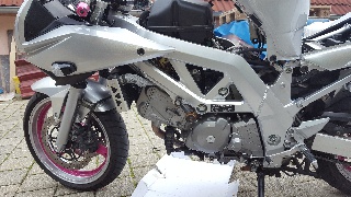

ich habe seit neuem eine Suzuki SV 650 S Baujahr 2004.

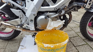

Heute wollte ich das Kühlmittel ablassen aber das Kühlmittel läuft nicht heraus.
Unter dem Tank ist doch der Kühlmittelbehälter? Oder ist das der Ausgleichsbehälter :oops:
Habe im Forum schon gesucht aber nirgends steht wo der Ausgleichsbehälter ist und wo der Kühlmittelbehälter ist.

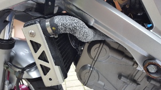

Und ist es normal das der Kühlerschlauch so weiß ist?
Hoffe die Antworten wurden nicht schon im Forum beantwortet.
Und danke an alle Forumitglieder habe hier schon einiges gelesen ist wirklich mega!
Wäre über eine Antwort sehr dankbar werde morgen zu Louis fahren und Kühlmittel kaufen + destilliertes Wasser.
Mit freundlichen Grüßen
Ina :)
Meine Suzuki :)
Sitzt hier der Kühlmittelbehälter?

Mach mal den Kühlerverschluss am Wasserkühler oben rechts auf, dann gehts sofort los mitm Ablassen ;) bier

Der weiße Schlauch ist nicht normal, schau doch mal ob das nicht nur eine Kalkablagerung ist. Das kommt schon mal vor, wenn das Motorrad zu lange an einer feuchten Garagenwand steht, wo die Wand nur gekalkt wurde. Nimm einen Lappen mit Kunststoffpfleger und wisch einfach mal über den Schlauch, evtl. lässt es sich damit schon entfernen.

Das ablassen ging ohne Probleme nach dem ich den Deckel vom Kühlerstutzen genommen habe :lol:
