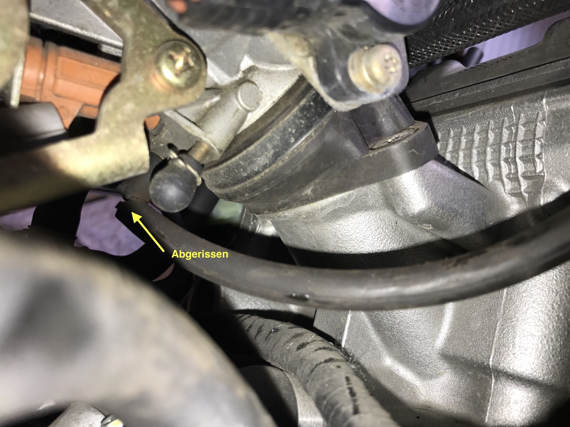

Nach einem Sturz schrauben wir grad am Möp rum und sind dabei auf zwei Unterdruckleitungen gestoßen, die von den Drosselklappengehäusen abgehen.
Seltsamerweise sind beide mir einer Schraube(!) blind gelegt - also provisorisch verschlossen worden und endeten in der Nähe der Batterie.
Der Schlauch der hinteren DK ist albgegammelt, somit gab es da wohl schon länger ein Falschluftproblem...

Ich hab die Anschlüsse an den DK fotografiert, vielleicht hilft es...

Das sind keine Verlängerungen zum Drosselklappenabgleich....die Anschlussstutzen für den Abgleich sind daneben - auf dem Foto das Messingröhrchen mit dem "Gommiballon drauf...
Auf dem ersten Bild könnt s schon sein - bin mr aber sicher das bei meiner Kante jeweils einer der beiden Anschlüsse zum Abgleich ist - und eigentlich solch eine Kappe drauf sein sollte...hab aber auch keine K3 - evtl. hat sich das ja geändert...
Die Unterdruckschläuche gehen - meiner Meinung nach - zur Airbox da sollte ein Sensor hinten rechts sein, ich glaube links ist auch einer? Wo der andere drauf gehört bin ich grad überfragt...zum Tank / Pumpe / Membran???

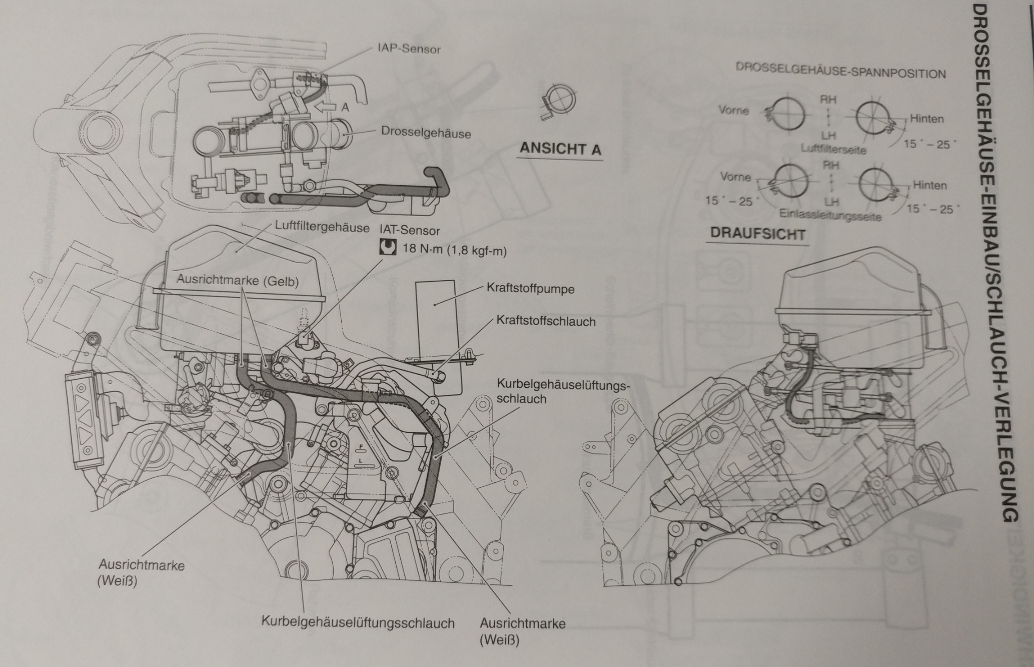

@ Knubbler: Die betreffenden Schläuche sind da leider nicht dargestellt. Auf der Draufsicht-Skizze oben links ist auch am vorderen Drosselgehäuse ein Schlauch und eine Blindkappe gezeichnet (wenn ich das richtig interpretiere). Bei unserer sind aber vorne 2 Schläuche und hinten einer + Blindkappe. Die Leitung zum Drucksensor muss ich checken...
Diese Büchse auf dem SW-Foto habe ich noch nicht gesehen
