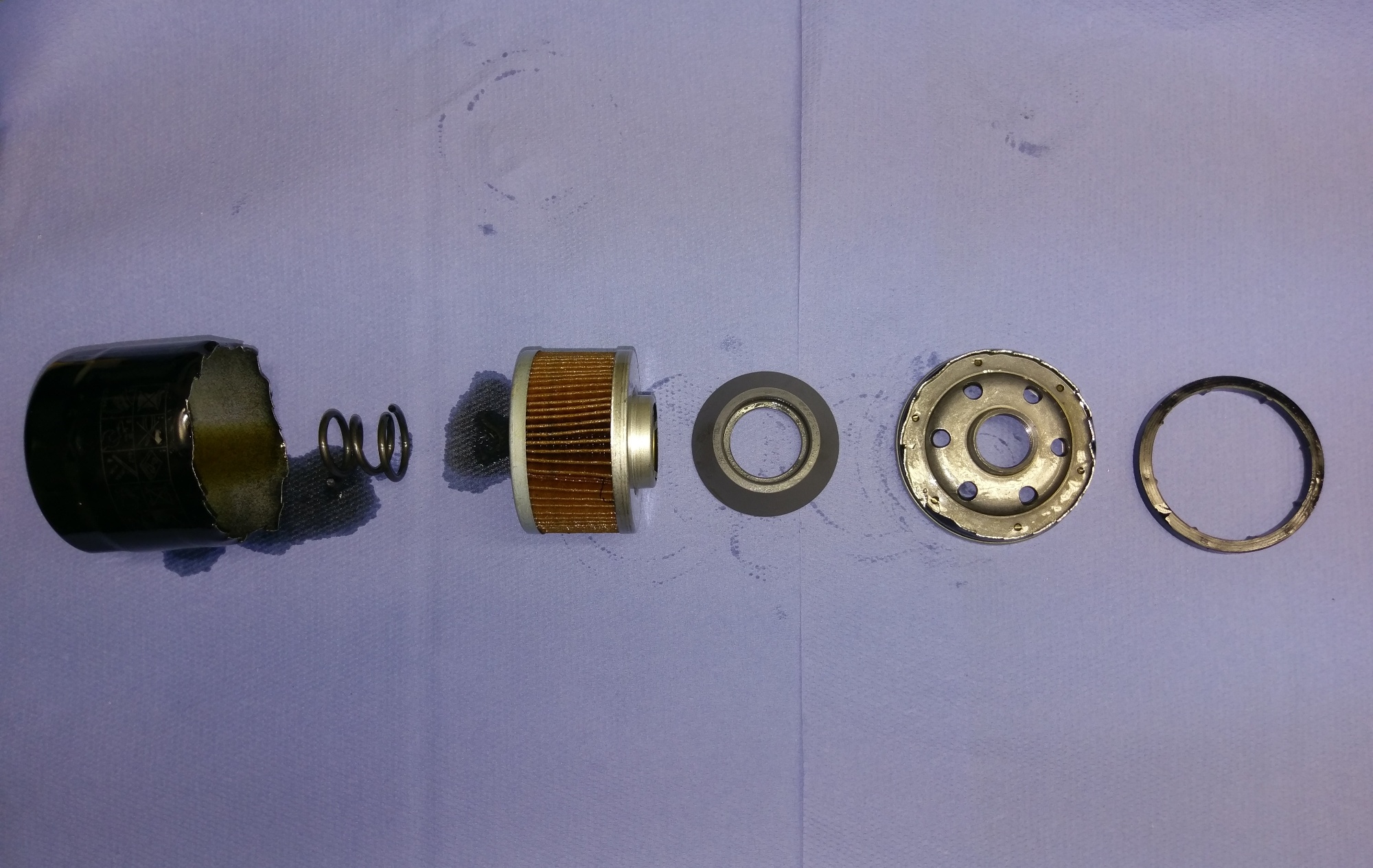

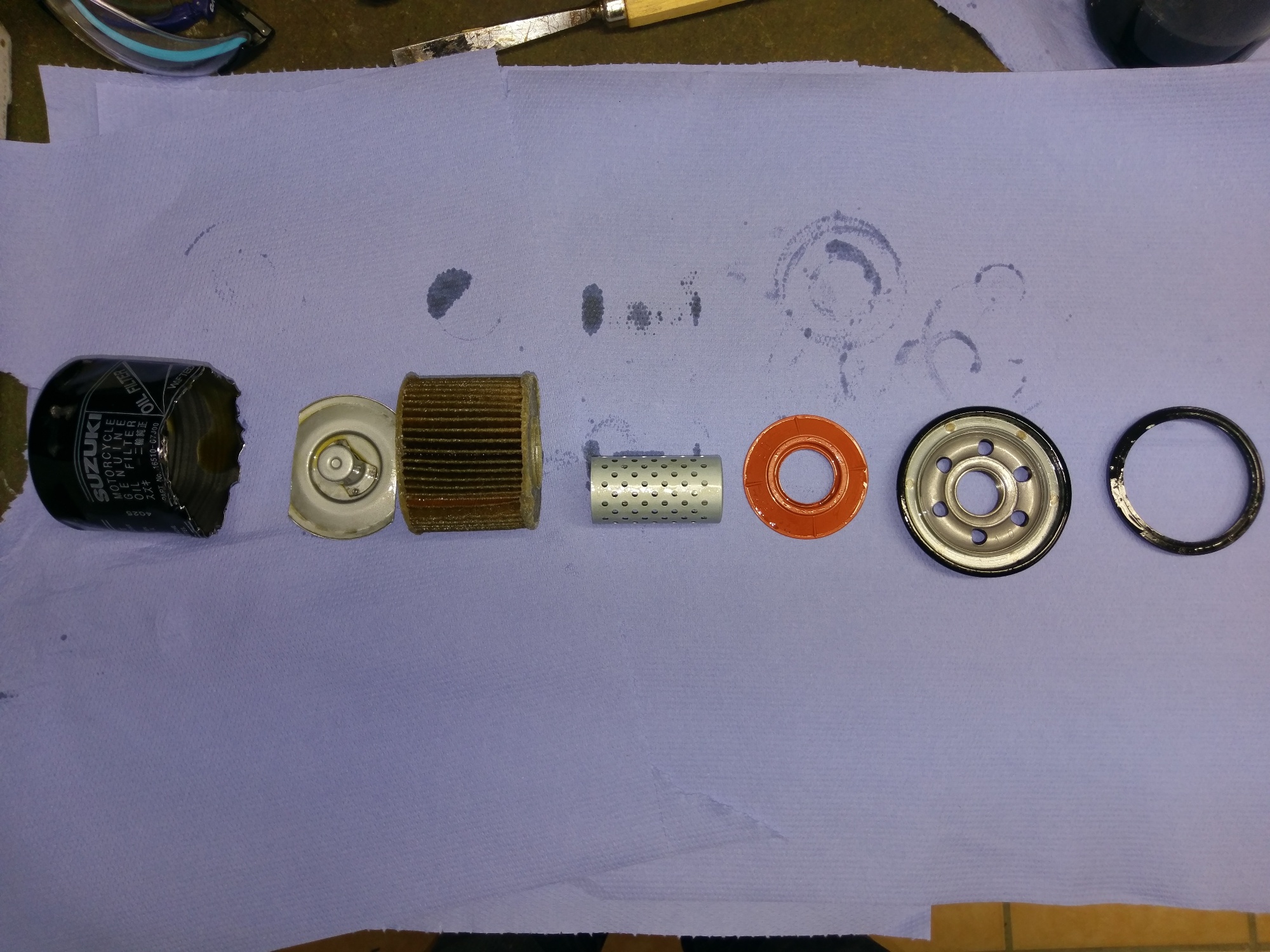

Ich fahre eine SV650abs von 2016 und will hier auf die Ölfilter bei der SV eingehen. Normalerweise verwende ich bei allen Maschinen nach einer gewissen Zeit nichtmehr die Originalfilter, sondern welche von Mann oder Mahle, Qualitätsware eben. Bei der SV ist es dann der MW65 geworden. Ist ja der passende laut Vergleichsliste. Rein optisch dachte ich mir schon, dass das Innenleben etwas "kürzer" sein muss, da beim Anschraubflansch sehr viel Raum verschwendet wurde. Gefertigt wurde er übrigens in Südafrika.

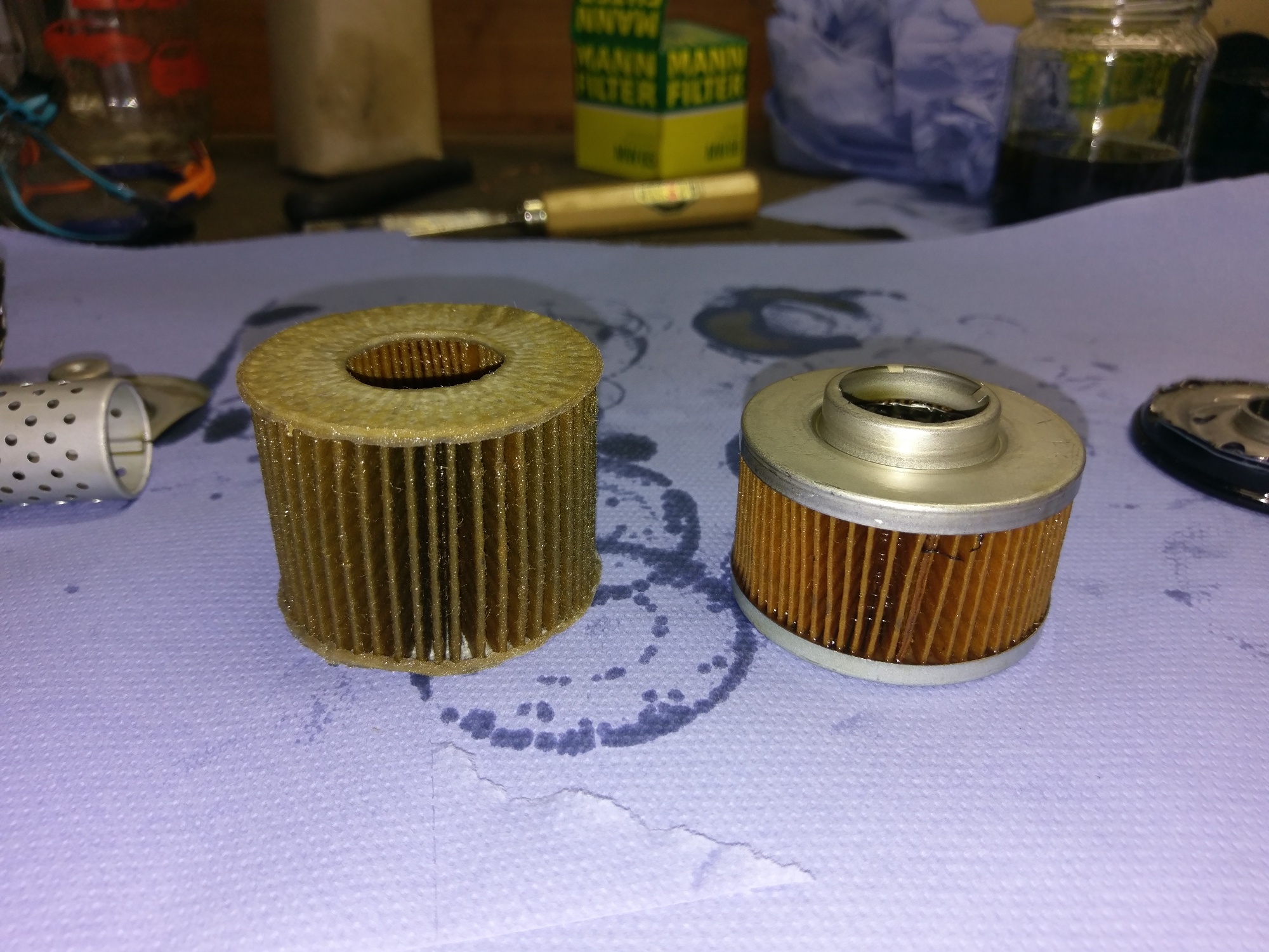

Also habe ich einen Suzuki Originalfilter und den MW65 aufgemacht und die beiden verglichen. Ich war doch recht erstaunt wie klein der Filterkörper vom Mann im Vergleich zum originalen ist.
Das Filterpapier (die Fläche und die Feinheit) ist ja der entscheidende Faktor für die Filterung. Deswegen hab ich das Papier vermessen und abgerollt.
Ich hab hier ein paar Maße:
Filterpapier Länge MW65 - 168cm
Filterpapier Breite MW65 - 2,6cm
Fläche = 436,8 cm²
Filterpapier Länge Originalfilter - 152cm
Filterpapier Breite Originalfilter - 4,4cm
Fläche = 668,8 cm²
Wenn der Originalfilter 100% entspricht (Fläche), wäre der MW65 nur ca.65% davon.
Die anderen Bestandteile, wie Überdruckventil sind ebenfalls leicht unterschiedlich aufgebaut. Der Dichtring hat beim Originalen eine abgerundete Kontaktfläche und beim MW65 eine flache. Insgesamt wirkt der Originalfilter viel ausgereifter und wertiger.
Der Unterschied in der Fläche ist schon gewaltig wenn man bedenkt, dass es sich um einen gleichwertigen Ersatzfilter handelt, welcher gleiche Eigenschaften haben sollte.
Interessant ist auch, wie man mit dem MW65 einen vergleichbaren Ölfluss zusammenbringen will. Die Filterfläche ist viel geringer. Somit müsste für einen ausreichenden Durchfluss das Gewebe grobmaschiger sein, um dem Ölstrom nicht so viel Widerstand entgegenzuwirken. Das würde wiederum zu einer schlechteren Filterung des Öls führen.
Das Filterpapier lässt sich leider schlecht analysieren was die Größe des kleinsten noch filterbaren Partikels betrifft. So oder so ist das nicht wirklich erfreulich.
Habe bis jetzt nur gute Erfahrungen mit Filtern von diesem hersteller gemacht. Werde aber vermutlich nächstes mal wieder den originalen Filter verwenden.

Also das ist kein Überdruck Ventil, sondern eine Membran die Rücklaufen vom Öl bei stehenden Motor verhindern soll. Das Überdruck Ventil sitzt fest hinter der Ölpumpe.
Zu deiner Forschung. Gefällt mir gut die rangehensweise, aber die Fläche des Filters alleine sagt nichts aus. Ich denke auf jeden Fall der Filter ist extrem überdimensioniert.
Eigentlich müsste man beide einen 12000er intervall drin lassen und dann einen Differenzdruck Vergleich machen.

Ich finde das auch sehr interessant. Würde aber einem Mahle Filter, oder auch Hiflo keineswegs nachsagen, dass sie schlechter sind.

Hattest du die Anzahl der Lamellen gezählt?

Nein ich hab im noch intakten Zustand die Breite der Lamellen gemessen (beim Originalfilter 4,4cm), dann das Filterpapier abgerollt und die Länge gemessen (152cm).
