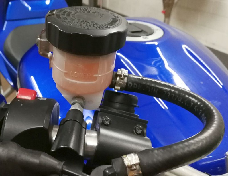

Ich habe nun die Tieferlegung eingebaut und auch mal grob über das ganze Bike geschaut.

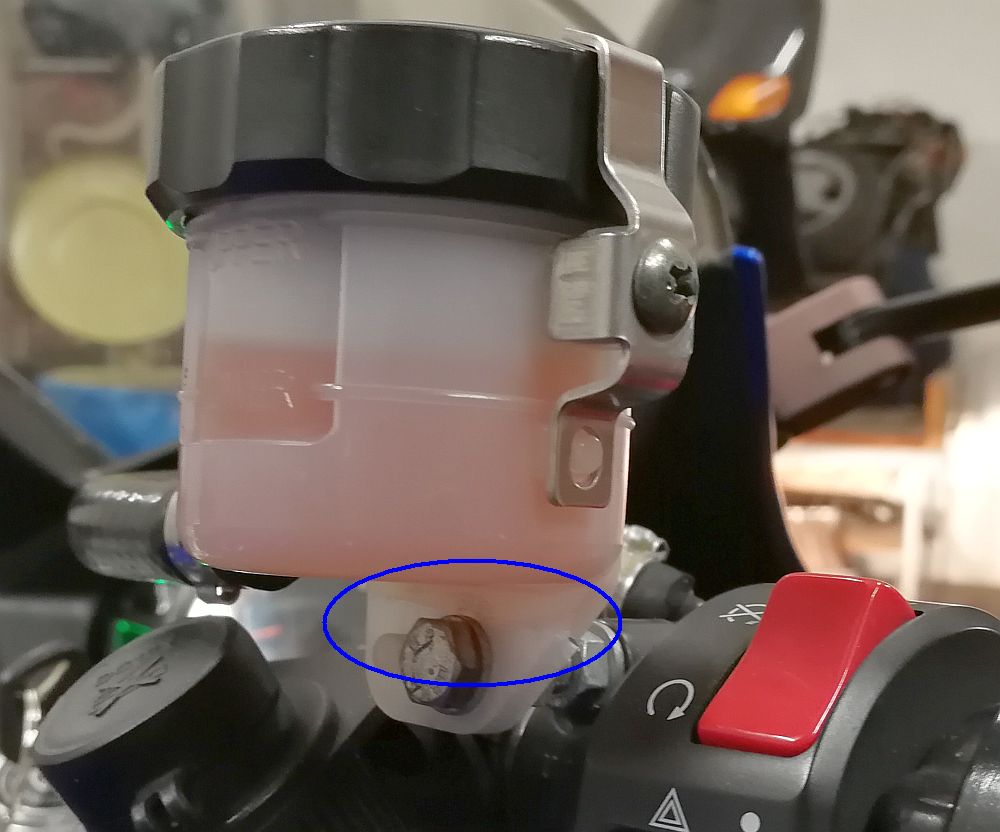

Dabei ist mir aufgefallen, dass die Halterung vom Ausgleichsbehälter direkt unter dem Behälter gebrochen ist. Wenn ich die noch ein paar Mal hin und her biege, bricht es wahrscheinlich ganz durch.

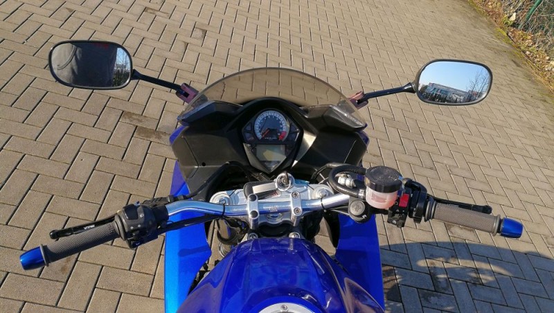

Bitte schaut Euch mal die Fotos unten an - der Vorbesitzer hat ja auf einen Superbike-Lenker und Stahlflex umgerüstet. Ist der Ausgleichsbehälter original?
Wenn ich den jetzt ersetze/ ersetzen lasse, welche Lösung würdet Ihr empfehlen (etwas weniger wuchtig aussehend wäre nicht schlecht) - evtl. wären auch Fotos von Euren Lösungen nützlich.

Mit Ohrenschellen den Schlauch befestigt. Das muss ein Automechaniker gewesen sein.
Besorg dir ne Bremspumpe von der N. Der Behälter ist unauffällig integriert.
Beiträge: 7743
Re: Ausgleichsbehälter Bremsflüssigkeit ersetzen - Original?
Beitrag von saihttaM » 10.03.2018 17:12
Der Urinbecher ist original. Wenn die nicht auf Stummel zurück bauen willst, würde ich ne N Pumpe anbauen

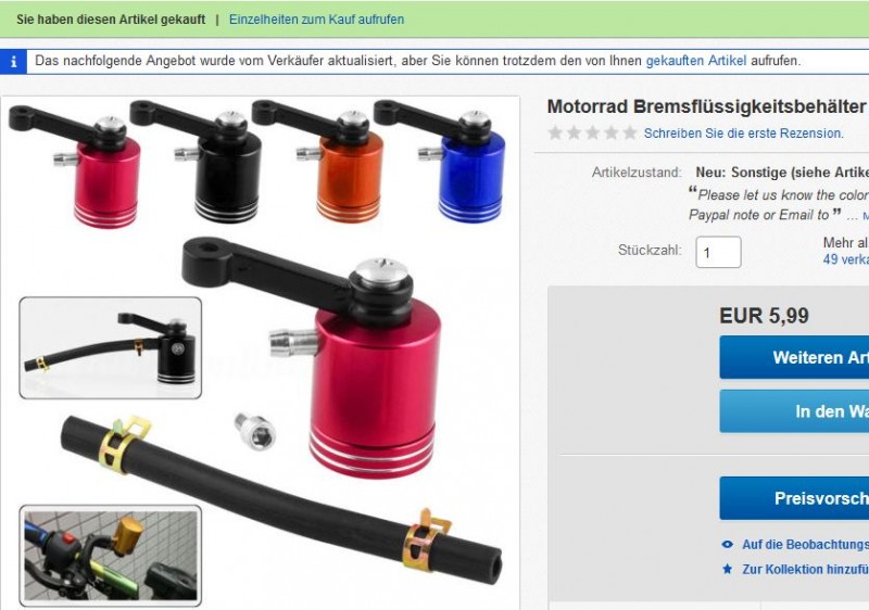

https://www.ebay.de/itm/202155775905

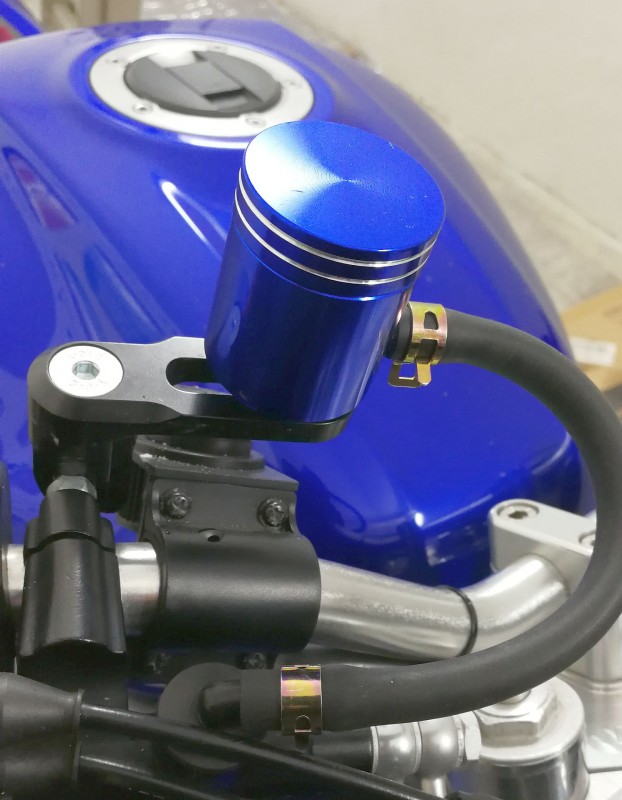

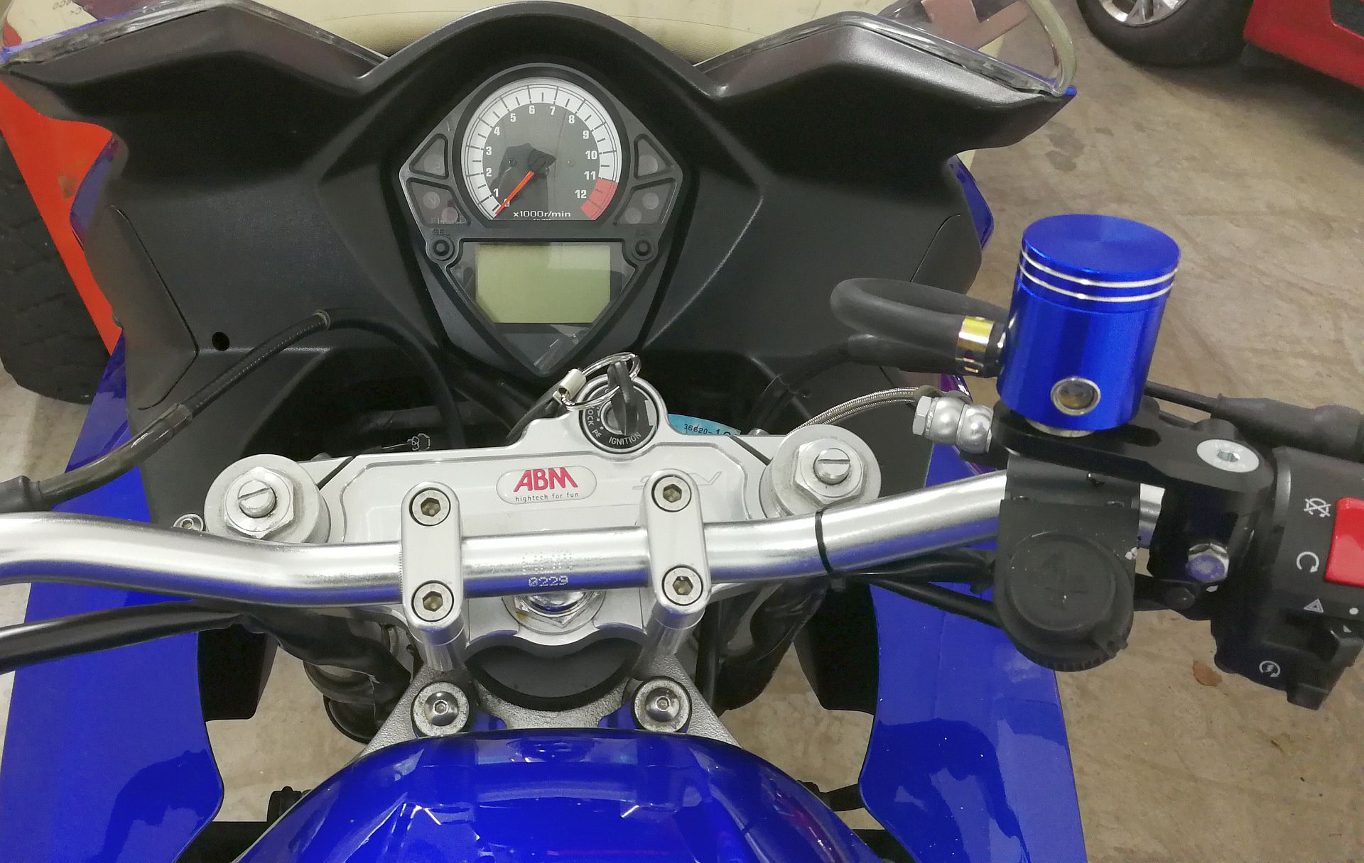

Der ist es geworden - für die 6 Euro kann man nicht meckern - ob der Schlauch aus Fernost auch anfängt zu siffen, wird sich zeigen, bis jetzt alles gut - den Haltearm habe ich nicht verwendet, sondern Teile aus meinem Lager benutzt (von verstellbaren Fußrasten):
SV650S - 2003er Kante (meine Freundin; Bj. 1965), Honda Crosstourer VFR1200X DCT - 2014 (ich; Bj. 1964) - beide aus dem schönen Westerwald
Beiträge: 7743
Beitrag von saihttaM » 09.04.2018 6:12
Sieht gut aus und die Farbe passt scheinbar perfekt zum Lack.
