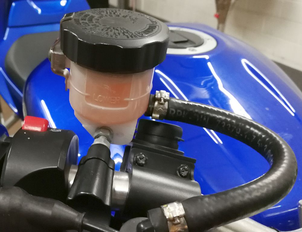

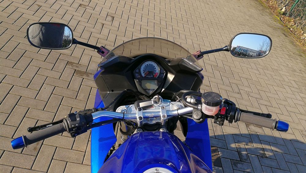

Ich habe nun die Tieferlegung eingebaut und auch mal grob über das ganze Bike geschaut.
Dabei ist mir aufgefallen, dass die Halterung vom Ausgleichsbehälter direkt unter dem Behälter gebrochen ist. Wenn ich die noch ein paar Mal hin und her biege, bricht es wahrscheinlich ganz durch.
Bitte schaut Euch mal die Fotos unten an - der Vorbesitzer hat ja auf einen Superbike-Lenker und Stahlflex umgerüstet. Ist der Ausgleichsbehälter original?
Wenn ich den jetzt ersetze/ ersetzen lasse, welche Lösung würdet Ihr empfehlen (etwas weniger wuchtig aussehend wäre nicht schlecht) - evtl. wären auch Fotos von Euren Lösungen nützlich.

Mit Ohrenschellen den Schlauch befestigt. Das muss ein Automechaniker gewesen sein.
Besorg dir ne Bremspumpe von der N. Der Behälter ist unauffällig integriert.
Re: Ausgleichsbehälter Bremsflüssigkeit ersetzen - Original?
Der Urinbecher ist original. Wenn die nicht auf Stummel zurück bauen willst, würde ich ne N Pumpe anbauen

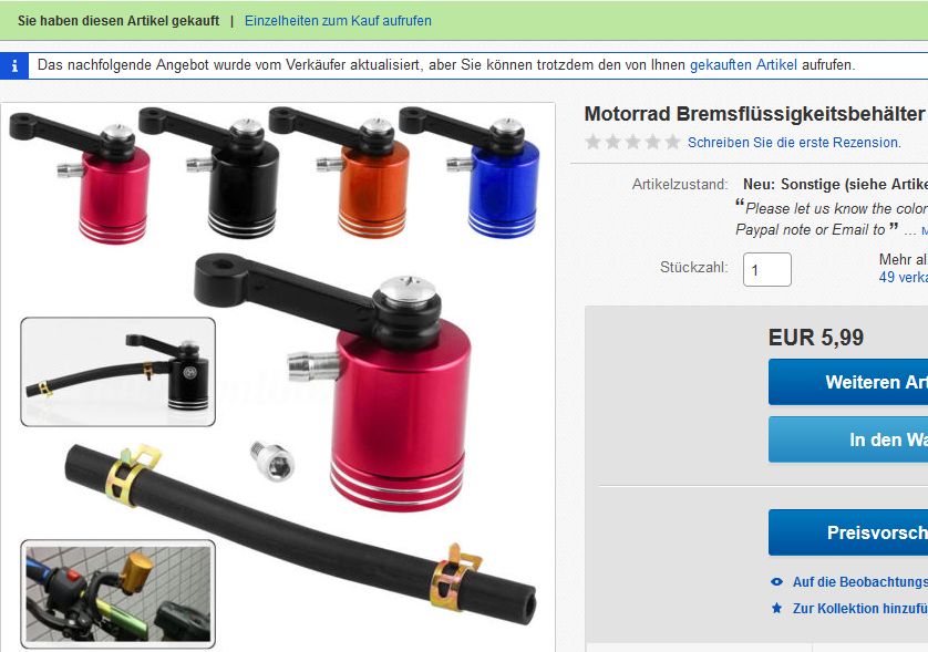

Die hier würden farblich passen:
https://www.ebay.de/itm/372157707718
https://www.ebay.de/itm/202155775905

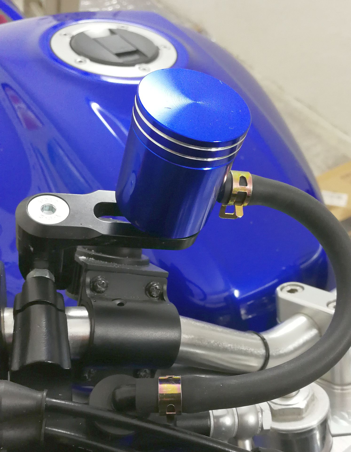

Der ist es geworden - für die 6 Euro kann man nicht meckern - ob der Schlauch aus Fernost auch anfängt zu siffen, wird sich zeigen, bis jetzt alles gut - den Haltearm habe ich nicht verwendet, sondern Teile aus meinem Lager benutzt (von verstellbaren Fußrasten):vkr hat geschrieben:...

Sieht gut aus und die Farbe passt scheinbar perfekt zum Lack.
Sehr fesch das Teil
