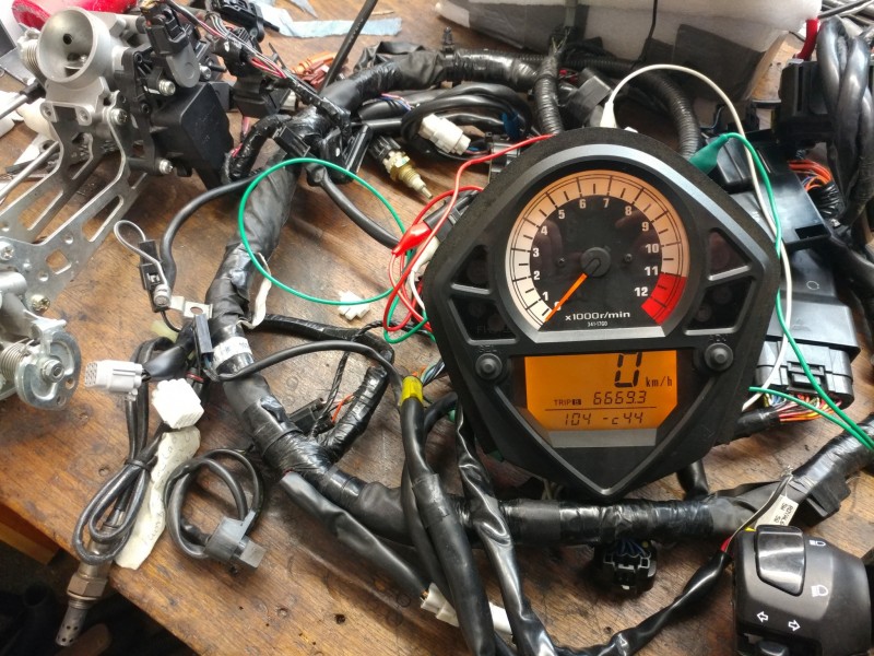

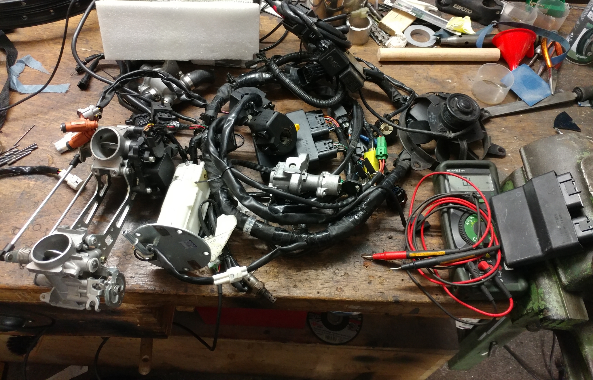

Jedenfalls habe ich eine 09er Gladius Elektrik (das gleiche in grün) auf dem Tisch und möchte diese zum Laufen bringen, also Fehlerfrei, bevor ich sie später dann verbaue.

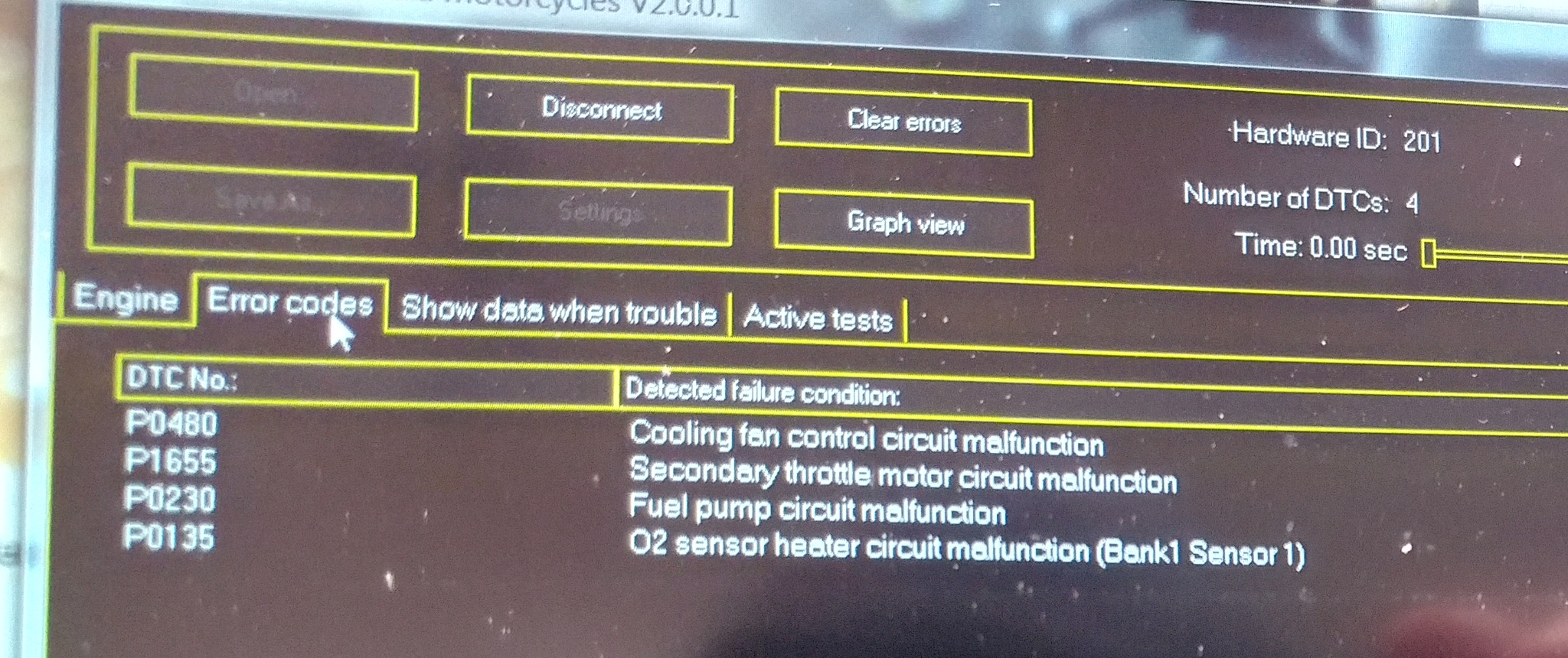

Also ich habe alles angeschlossen, was auch am Fahrzeug verbaut ist, außer dem Tacho (gibt aber auch Leute die ohne Tacho fahren) und drehte den Zündschlüssel. Aber außer dem klacken des Hauptrelais passierte nichts, keine Benzinpumpe und keine sek Drosselklappen die etwas tun. Dann erstmal den Fehlerspeicher ausgelesen und mich gewundert. Das Benzinpumpe und Lüfter Relais, die Lambdasonde und der sek Klappen Motor werden als Fehler angezeigt. Aber alle sind angeschlossen und kommen auch an der ECU an und sie lassen sich auch einfach durch überbrücken ansteuern, jedoch macht es die ECU selbst einfach nicht. Auch eine zweite ECU verhält sich genau gleich und ich komme nicht drauf warum das so ist, hat jemand eine Idee??
Ich habe bereits jeden Fehler auf die Weise überprüft wie es im Werkstatthandbuch beschrieben ist, die Bauteile sind in Ordnung.

Das lässt mir keine Ruhe. Jetzt habe ich mich doch entschieden den Tacho anzuschließen. Entsprechende Pins rausgesucht und mit großer Hoffnung den Zündschlüssel gedreht.... Nöööooooot!!! Er zeigt mir genau das gleiche an
Ich werd noch doof(er). Es geht mir nicht in den Kopf rein, Beispiel: der Schrittmotor hat vier Kabel (logisch weil zwei Wicklungspaare) und diese gehen direkt zur ECU, ohne Abgang, Versorgung, etc.
Werkstatt Handbuch sagt es müssen 2x 7Ohm an der ECU ankommen. Direkt in den Pins gemessen, sind da. Wie kann das als Fehler angezeigt werden?
Genauso Lambdasonde und die zwei Relais, alles da wie es soll.

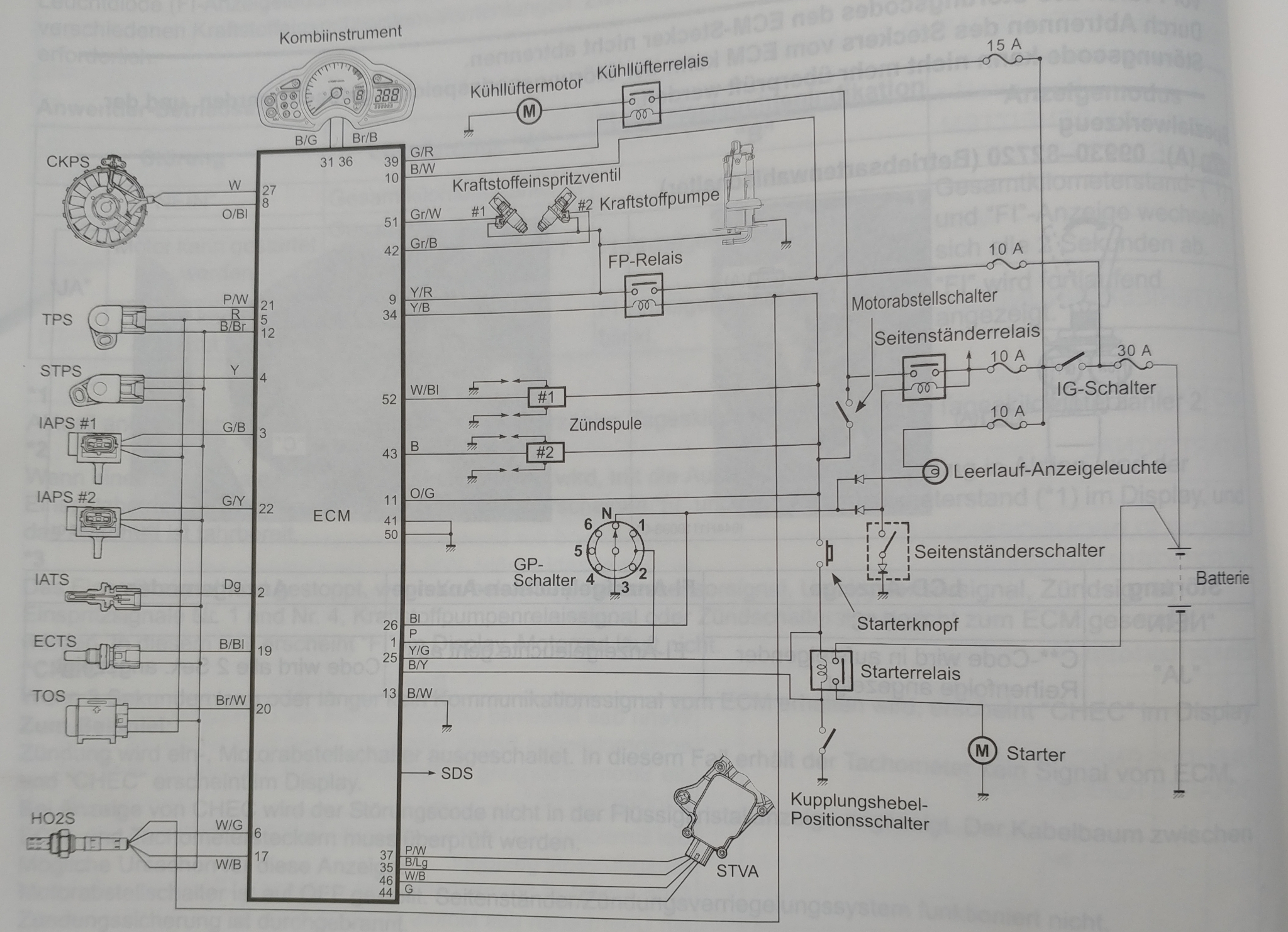

Ab k7 wird der Lüfter über Relais von der ECU gesteuert. Hatte als nächstes ein Masse Problem vermutet, denn die ECU bekommt drei mal Masse. Wäre eine Erklärung gewesen wenn eine davon fehlt, aber nein alles da
Hier mal das Schema und die Pins der ECU

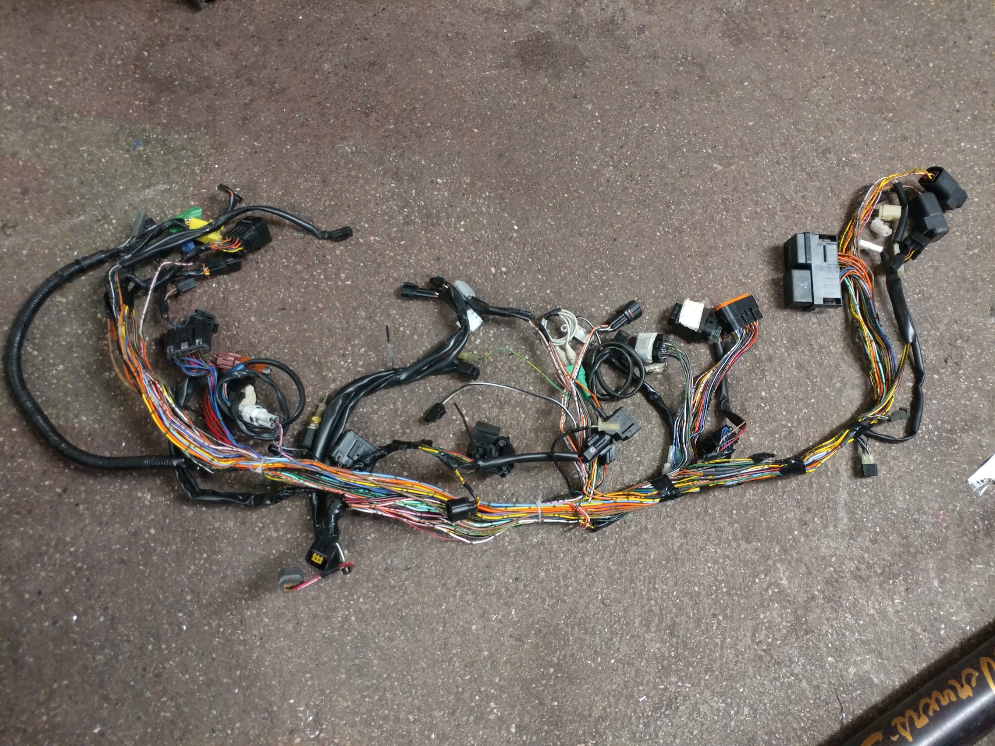

Genug ist genug. Hab mir jetzt die klebrig fummelige Arbeit angetan den Haupstrang zu entkleiden. Aufgegeben wird nicht, ich finde diesen Fehler

Werde jetzt alles aus dem Kabelbaum entfernen was nicht wichtig ist, ist sowieso ein Renn Kabelbaum. Falls es schief geht, hab ich mir grade einen Ersatz bestellt.

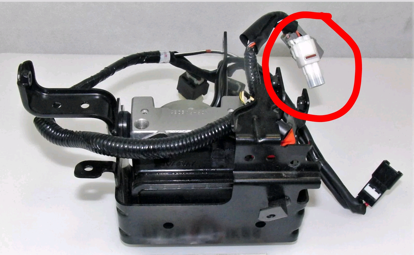

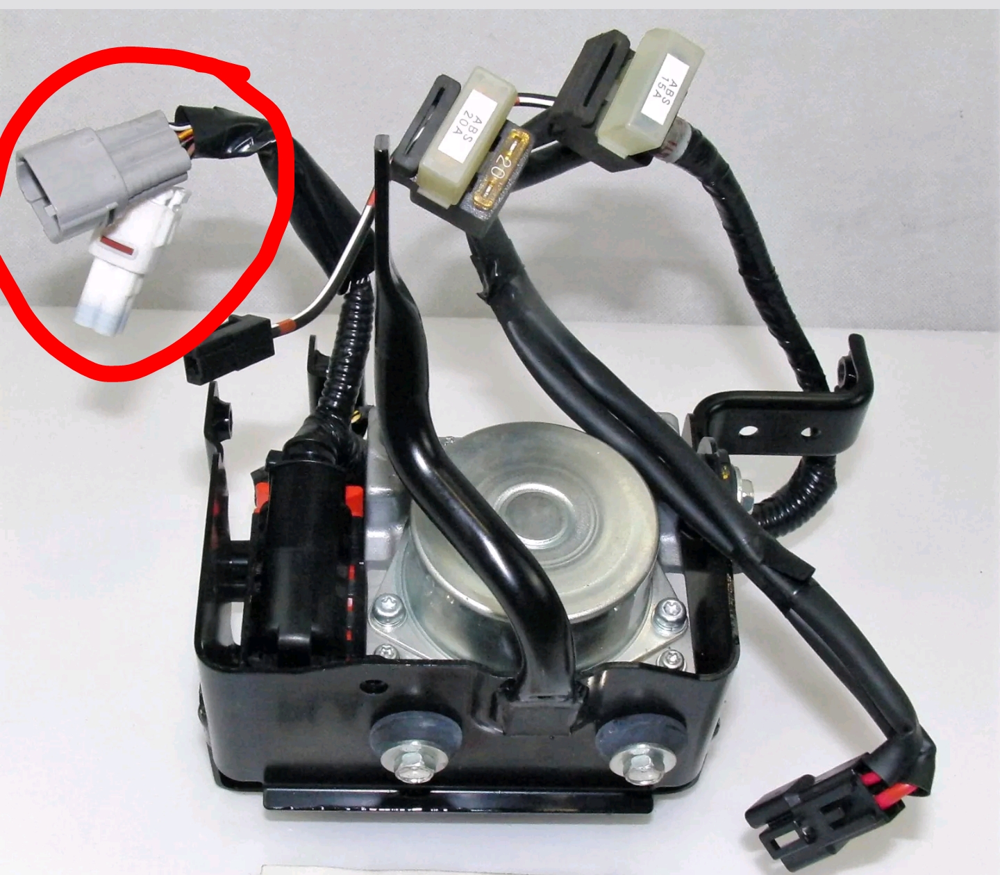

Also kam gerade eine super Idee vom schnubbi. In Deutschland wurde die Gladius nur mit ABS verkauft und das ABS Teil habe ich nicht. Hab auch nur den japanischen Schaltplan, da ist das garnicht eingezeichnet. Hat jemand vielleicht einen Schaltplan mit ABS oder sonst irgendeine Idee?
Eigentlich müsste das Steuergerät ja anzeigen wenn ihm etwas fehlt, aber es ist zumindest ein Ansatz...
Re: Elektrik >K6 startet nicht, Fehlercode, keine Erklärung
Mein ABS Modul liegt noch irgendwo im Keller. Könnte ich dir zum Testen mal zusenden.
