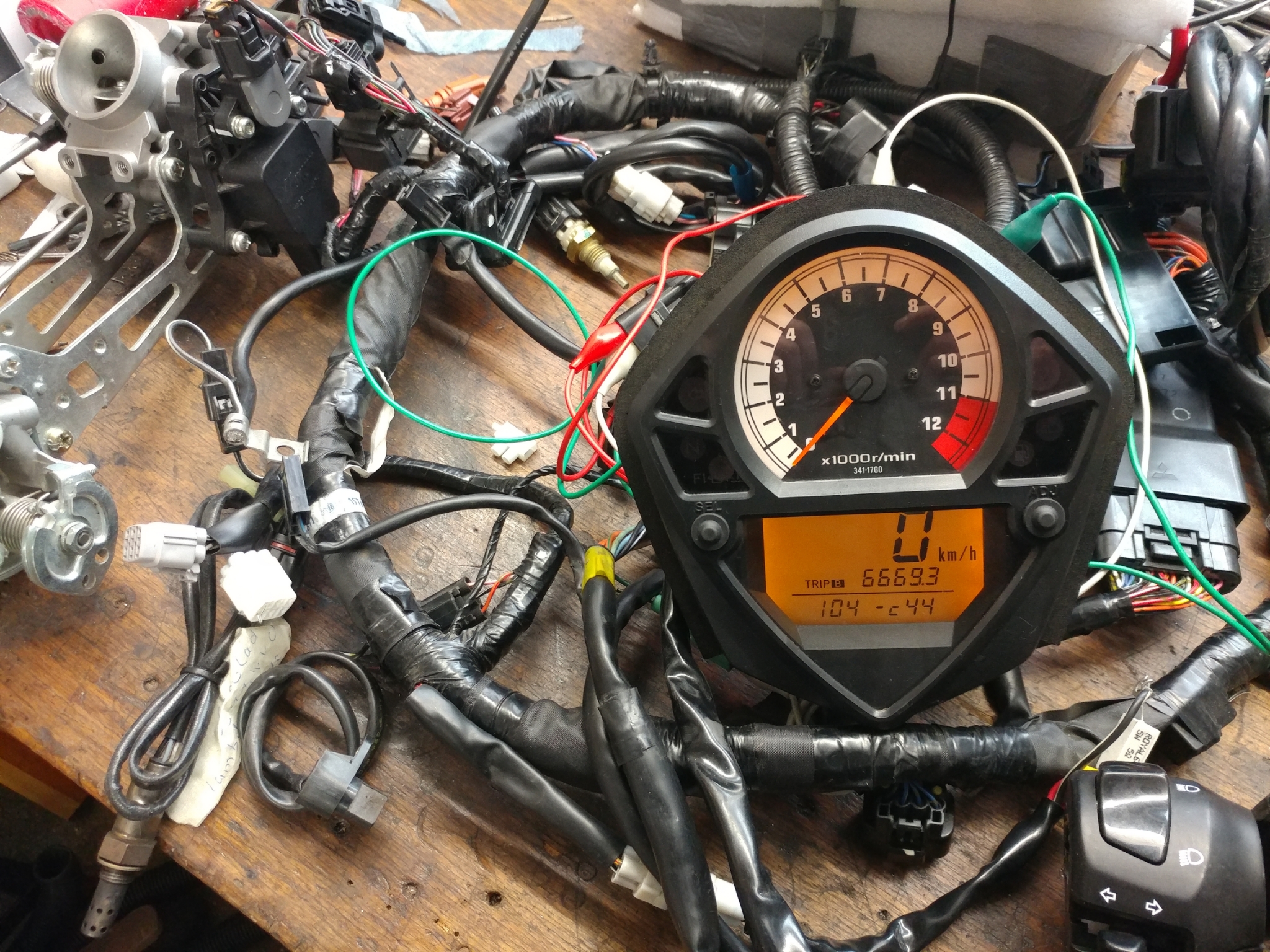

Jedenfalls habe ich eine 09er Gladius Elektrik (das gleiche in grün) auf dem Tisch und möchte diese zum Laufen bringen, also Fehlerfrei, bevor ich sie später dann verbaue.
Also ich habe alles angeschlossen, was auch am Fahrzeug verbaut ist, außer dem Tacho (gibt aber auch Leute die ohne Tacho fahren) und drehte den Zündschlüssel. Aber außer dem klacken des Hauptrelais passierte nichts, keine Benzinpumpe und keine sek Drosselklappen die etwas tun. Dann erstmal den Fehlerspeicher ausgelesen und mich gewundert. Das Benzinpumpe und Lüfter Relais, die Lambdasonde und der sek Klappen Motor werden als Fehler angezeigt. Aber alle sind angeschlossen und kommen auch an der ECU an und sie lassen sich auch einfach durch überbrücken ansteuern, jedoch macht es die ECU selbst einfach nicht. Auch eine zweite ECU verhält sich genau gleich und ich komme nicht drauf warum das so ist, hat jemand eine Idee??

Das lässt mir keine Ruhe. Jetzt habe ich mich doch entschieden den Tacho anzuschließen. Entsprechende Pins rausgesucht und mit großer Hoffnung den Zündschlüssel gedreht.... Nöööooooot!!! Er zeigt mir genau das gleiche an :cry:
Ich werd noch doof(er). Es geht mir nicht in den Kopf rein, Beispiel: der Schrittmotor hat vier Kabel (logisch weil zwei Wicklungspaare) und diese gehen direkt zur ECU, ohne Abgang, Versorgung, etc.
Werkstatt Handbuch sagt es müssen 2x 7Ohm an der ECU ankommen. Direkt in den Pins gemessen, sind da. Wie kann das als Fehler angezeigt werden?
Genauso Lambdasonde und die zwei Relais, alles da wie es soll.

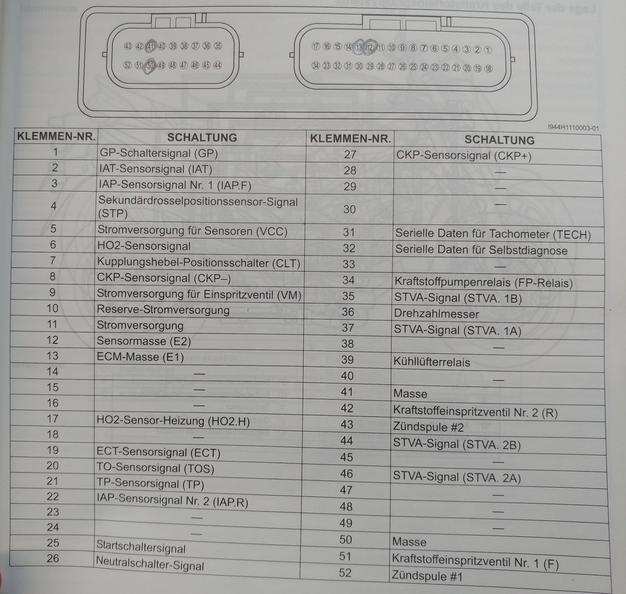

Hier mal das Schema und die Pins der ECU
