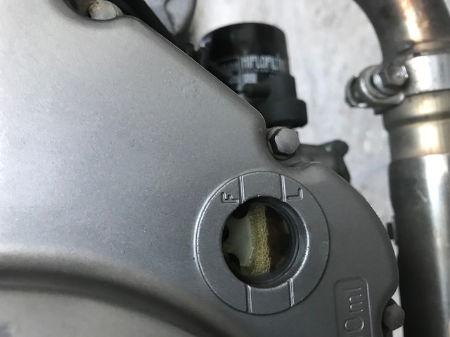

ich habe heute entdeckt das ich bei meiner SV650S K3 nach der Fahrt Bläschen auf dem Öl im Schauglas sehe. Diese verschwinden nach 1-2 Minuten wieder. Ölwechsel habe ich selbst vor 600 KM mit 10W40 gemacht. Dachte erst ich hätte zuviel Öl drinnen, allerdings meinte der Suzuki Händler um die Ecke heute das es passt.
Habe dann mal eine Foto (im Anhang) während einer Pause bei der Fahrt mit laufendem Motor gemacht.
Ist das normal oder woran kann das liegen ?
Gestern bei minimalem Regen und nebel kurz 30 km gefahren. Villt Kondensat ?
Vielen Dank schonmal :)

Die Kupplung ist nur zum Teil im Öl und dreht sich beim Fahren ergo wird das Öl durchgewirbelt. So entstehen Luftblaseb im Öl.
Solange die Blasen nach dem Abstellen schnell zusammenfallen is alles ok, schäumen sollte es nicht.

welches Öl hast du denn verwendet? Ein Bekannter von mir hat vor Jahren mal "Pkw-Motorenöl" in seine 11er GSXR gekippt. Das sah dann genauso aus wie auf deinem zweiten Bild.

Neben den Luftblasen würde ich mir über die Farbe des Öls Gedanken machen.
Nach 600km "muss" das Öl deutlich dunkler sein.
Die relativ helle Farbe deutet darauf hin, dass das Öl keine Schmutzpartikel/Verbrennungsrückstände aufnimmt!

Ja PKW Öl wäre eine Möglichkeit. Die Farbe würde ich jetzt als normal abstempeln... aber eventuell habe ich eine andere Bildschirmeinstellung als der Scorpe.. :) Angel
Aber wie auch schon gesagt, ist eine geringe Blasenbildung normal.

Blasenbildung hatte ich bei den von mir verwendeten Ölen noch nie!
Aber mit der Bildschirmeinstellung hast du bestimmt recht! :)

Sorpe, beziehst du dich auf das erste Bild?
Das steht auf dem Kopf, da sieht man also nur Blasen und das Öl, das noch am Schauglas klebt :wink:

Beitrag von focuswrc » 18.04.2018 18:23
Ne. Sorpe. Das bild is aufm kopf. Das dunkle oben isses öl.

Nach 600 Km sieht mein Öl schon deutlich dunkler aus und es gibt keine Blasen.
10W40 von Polo (Hausmarke)
10W40 von Louis (Hausmarke)
15W50 von Motul
Rieche bitte mal am Öl.
Bleibt dein Wasserstand stabil?
Sind die Gehäuseentlüftungen offen?
Luftfilter raus und den Überlauf kontrollieren.

Sorpe, das Öl ist doch dunkelbraun. Schau mal das zweite Bild an. Auf dem ersten Bild ist garkein Öl zu sehen sondern nur die Bläschen.
Ich würde mich nicht verrückt machen. Solange der Motor kein Kühlwasser frisst und das richtige Öl drin ist, sollte alles passen. Du kannst ja mal rausfinden, welches Öl genau drin ist. Die Farbe deines Öls ist vollkommen normal!
