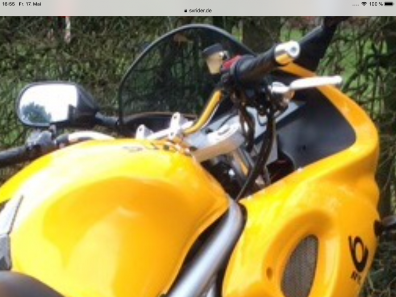

Stimmt so nicht, Solidux hatte an seiner gelben Knubbel von Speer Racing spezielle Halter, da wurden nur die Löcher gebohrt und die Halter drangeschraubt. Hatten TÜV

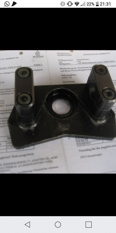

Bei 900er Boldor hab es mal Adapter die mit der Lenkkopfmutter gepackt wurde von LSL. Dort wurden nur zwei Löcher in die Platte gebohrt damit sich das nicht verdreht...
