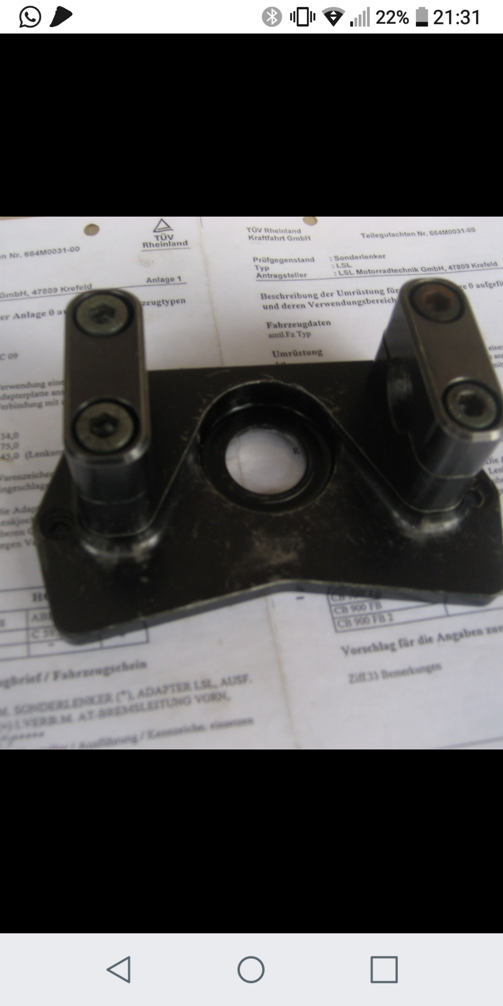

Bei den SV hab ich das vorher noch nie gesehen.
Bei 900er Boldor hab es mal Adapter die mit der Lenkkopfmutter gepackt wurde von LSL. Dort wurden nur zwei Löcher in die Platte gebohrt damit sich das nicht verdreht...

Galt auch nur für das was der TE beschrieben hat. Hörte sich nach selbstgebastelt an. Denke Speer hat zumindest die Stellen ordentlich angegeben...
