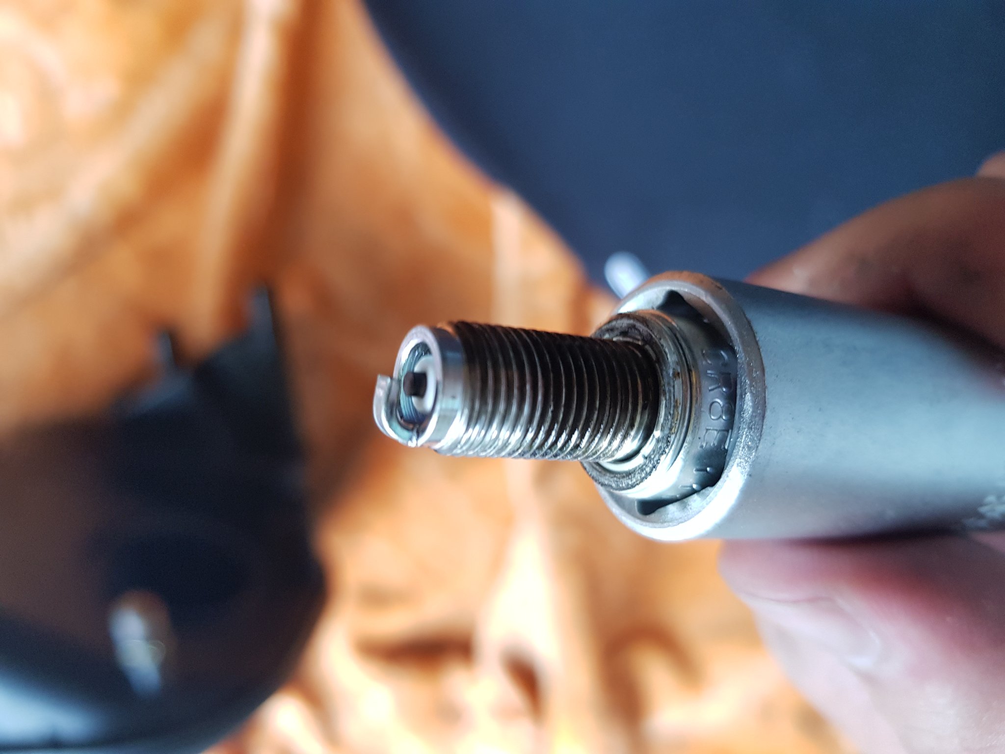

kann mir den Blauen qualm nicht wirklich erklären. Ölstand etc passt alles. Kerze habe ich mir angeschaut und den Steckplatz mit druckluft durchgepustet.
Werde morgen den Vergaser ausbauen. Bilder folgen gleich. vielleicht sieht ja jemand was auffälliges. Bin ziemlicher amateur was das schrauben angeht.
