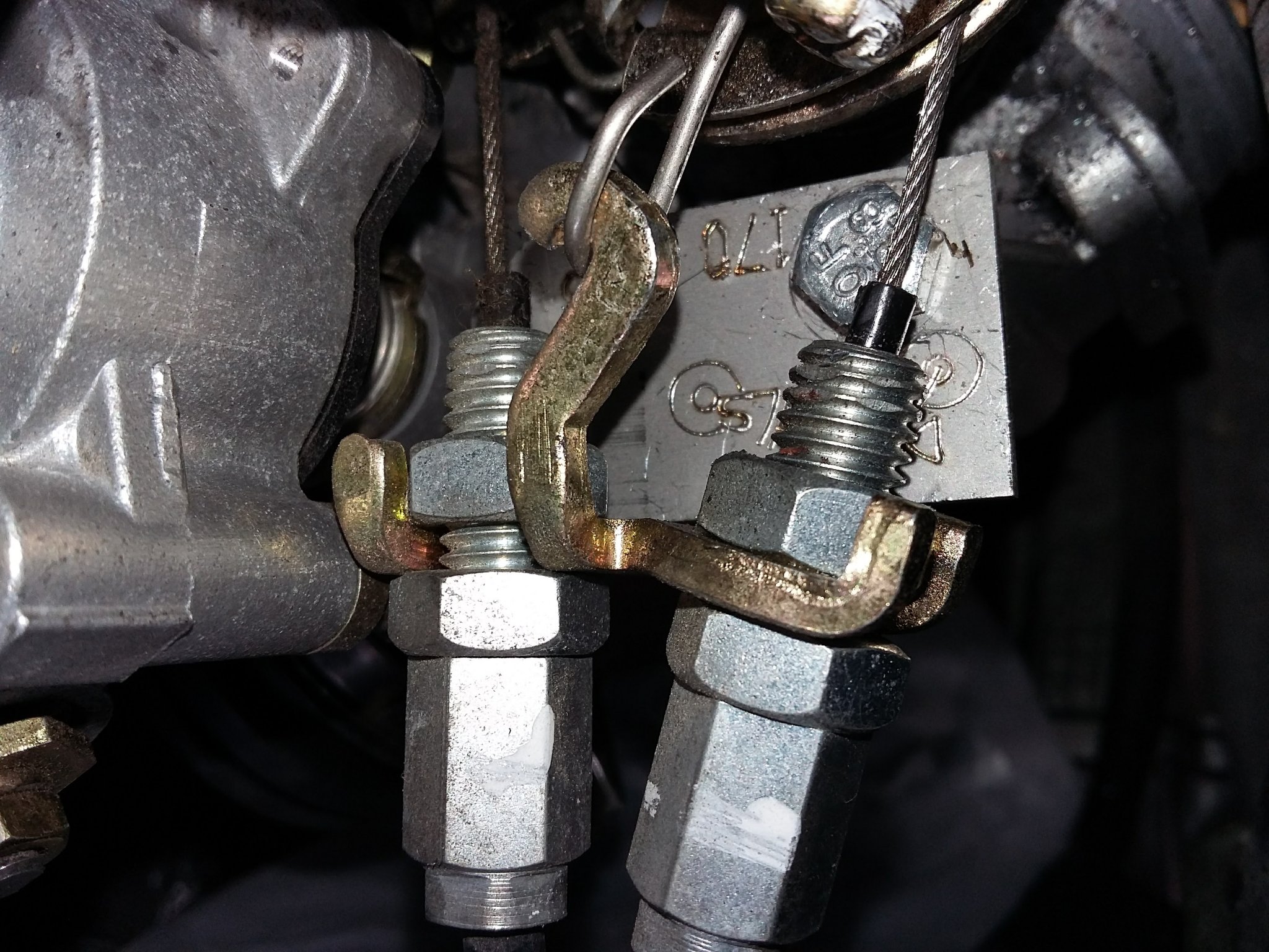

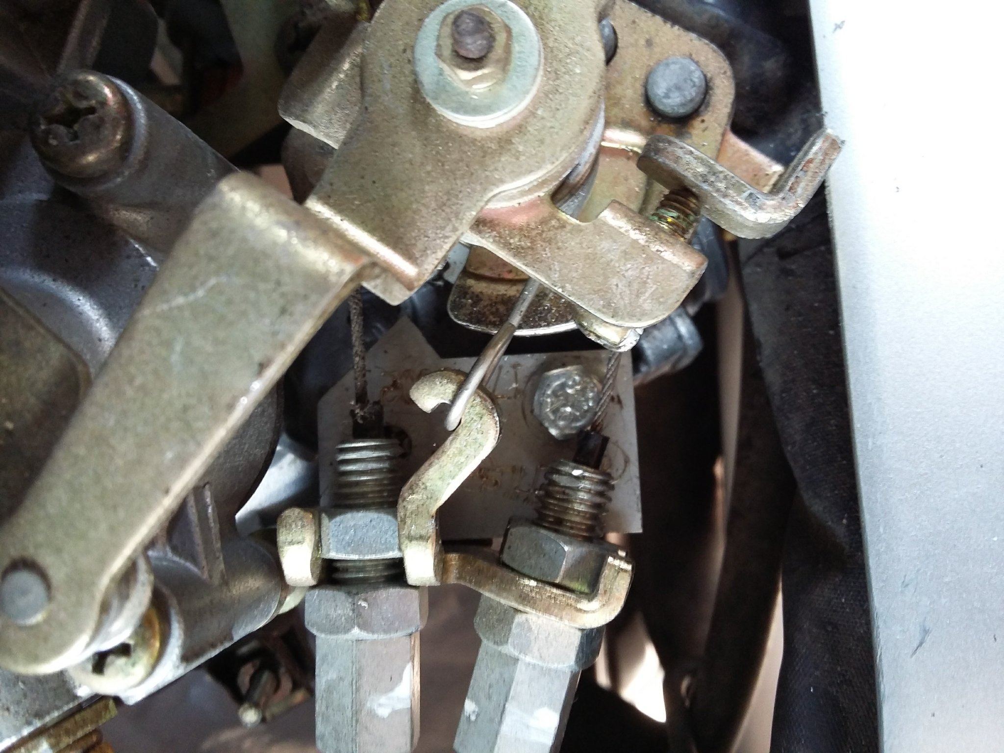

So, habe die Fotos gefunden. Aushängen der Gaszüge ist bestimmt ne gute Idee, geht aber auch ohne - ist halt fummeliger. Dort wo jetzt die Drossel befestigt ist, war vorher eine Suzuki-Quarkschraube mit Kreuzschlitz - die habe ich sofort vergniedelt und durfte dann ausbohren.
Also: Tank hoch, Airbox runter, Gaszüge aushängen und die Einspritzbrücke runter, jetzt lässt sich die Drossel sauber einsetzen (ist bei mir nur mit der unteren Schraube befestigt und hält seit zwei Jahren bombig).
Besten dank jetzt sehe ich endlich wie das ganze muss!
Ich werde dann mal berichten, wenn ich soweit bin!
Edit:
Es hat alles wunderbar funktioniert! Tüv war auch kein Problem.
Jedoch muss man wirklich selbst Schrauben können / wollen und sehr viel Geduld sowie Fingerspitzengefühl mitbringen.
