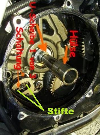

https://www.svrider.de/index.php?seite= ... artikel=76
Im 7. Bild steht "Schaltung" markiert. Da siehst du die Teile. Das Bild muss nur 90° nach rechts gedreht werden. Ist etwas unglücklich. Die Teile liegen im geöffneten Deckel unten links wenn man da rein schaut...
So Bild gedreht. Das sind die Stifte. Wenn du die Schaltung betätigst siehst du was passiert.
