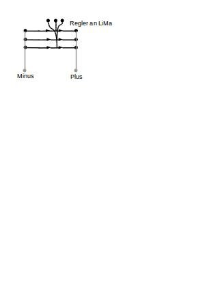

Du brauchst ein Meßgerät um Dioden zu prüfen oder Widerstände auszumessen.
Wenn Du nun den Pluspol vom Meßgerät an eine der zwei Strippen hältst und den Minus an die andere (grauer Anschluss) dann gibt es zwei Möglichkeiten.
1. Kein Durchgang ( Piepen / Zeigerausschlag ) Gratulation, Du hast den Minus des Reglers gefunden, der am Plus vom Meßgerät hängt.
2. Durchgang. Wie 1. nur hast Du den Pluspol gefunden.
Wenn der Regler sicher heile ist, dann war es das.
Um das zu überprüfen
3. Klemmst Du nun den Minus vom Meßgerät an den Minus vom Regler und den Plus an den Plus.
Es darf nix piepen oder ausschlagen.
4. Den Plus vom Meßgerät nacheinander an die drei Strippen vom Regler
Wie 3. kein Ausschlag
5. Plus vom Meßgerät an den Plus vom Regler, Minus nacheinander an die drei Reglerstrippen
Wieder wie 3. kein Ausschlag
Alles bestens.
Nicht schön aber selten. :D :D

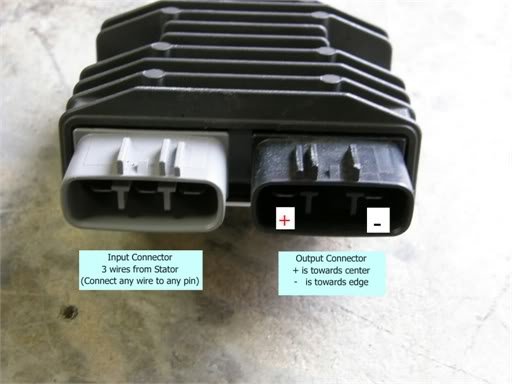

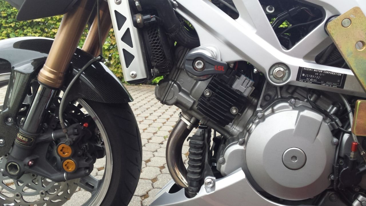

Ich kann dir mal meine Infos vom Mosfet Regler zeigen:
so sieht es eingebaut aus, man erkennt das rote + Kabel.

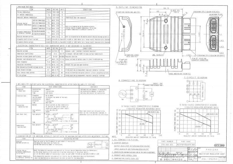

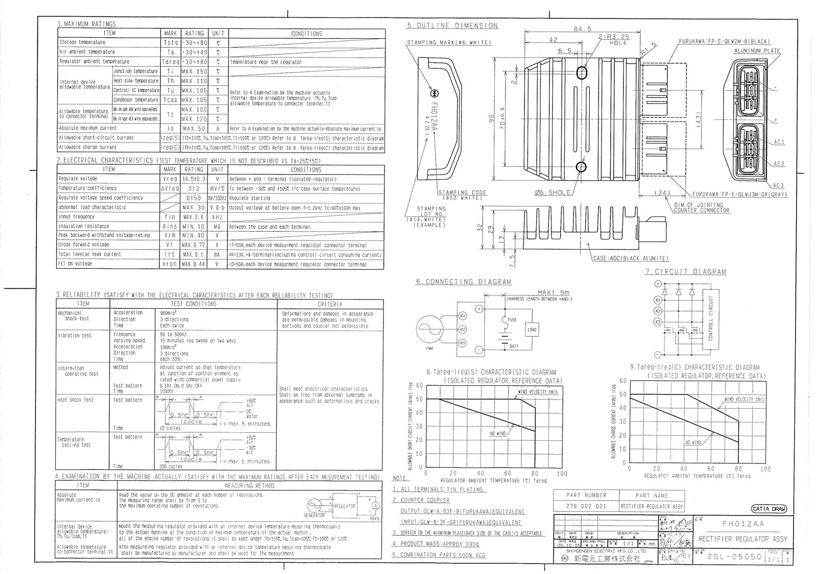

Anschlußgrafik
Anschlußplan Shindengen FH012AA:
mittlerweile hab ich den FH0020AA eingebaut, das paßt auch.
