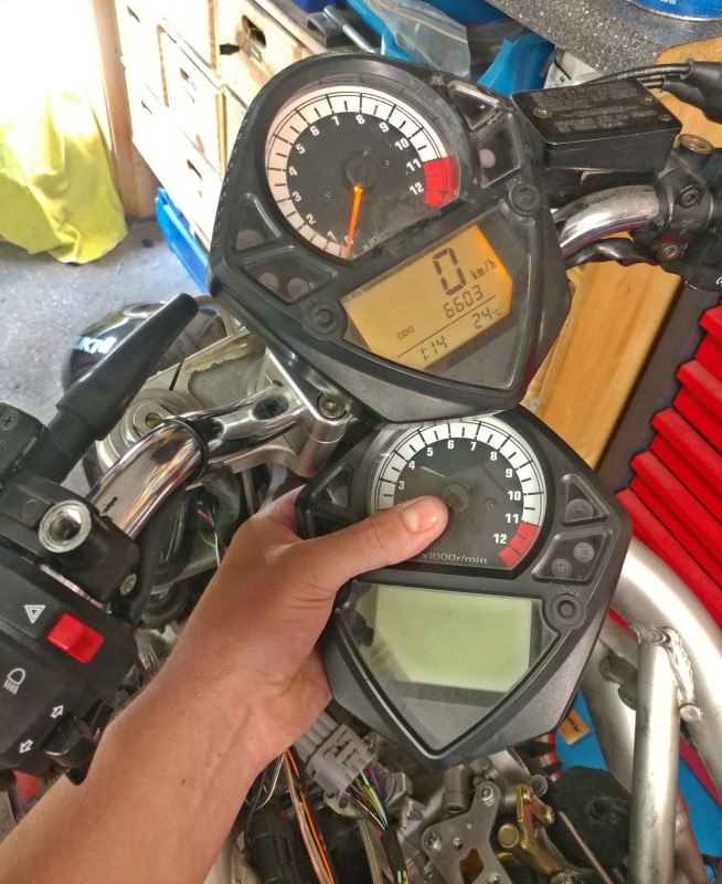

Ich hätte da eine für mich gerade nicht erklärbare Frage. Hoffentlich weiß einer Bescheid ob es Änderungen in den Baujahren gab diesbezüglich. Ich weiß dass es mal eine Kante mit zwei Tanksensoren gab, aber das erklärt mein Problem nicht.
Ich habe einen normalen Kante Tacho, der tut was er soll, aber furchtbar aussieht mit Kleberesten und dem Vorbesitzer ist mal Bremsflüssigkeit drüber gelaufen.
Dann habe ich in der Bucht einen "03-06 Tacho, funktioniert" erstanden und siehe da, schöner Zustand und sogar die Kilometer passen zu meiner Knubbel, den möchte ich gerne verwenden :D
Jetzt zum Problem, wenn ich den neuen Tacho anstecke, dann geht auch alles aber von Anfang an blinkt die Tank Leuchte. Und jetzt wird es wundersam, alles ist genau umgedreht. Original wird der NTC im Tank mit 12V vom Tacho versorgt, der neue Tacho liefert nichts und hat sogar Durchgang auf Masse. Also habe ich mal aus Interesse den Tank Sensor mit 12V versorgt und bin dann in den Tacho rein, da darf eigentlich keine Reaktion sein weil es das gleiche Potential wäre. Aber da der neue Tacho an dieser Stelle auf Masse geht fließt Strom und nach 10 Sekunden geht die blinkende Leuchte im Tacho einfach aus, also exakt invertert zur Serie 8O
Das ist mir jetzt ein ziemliches Rätsel und ich möchte ehrlich gesagt nicht mit blinkender Leuchte, die ausgeht wenn Reserve kommt, herumfahren.

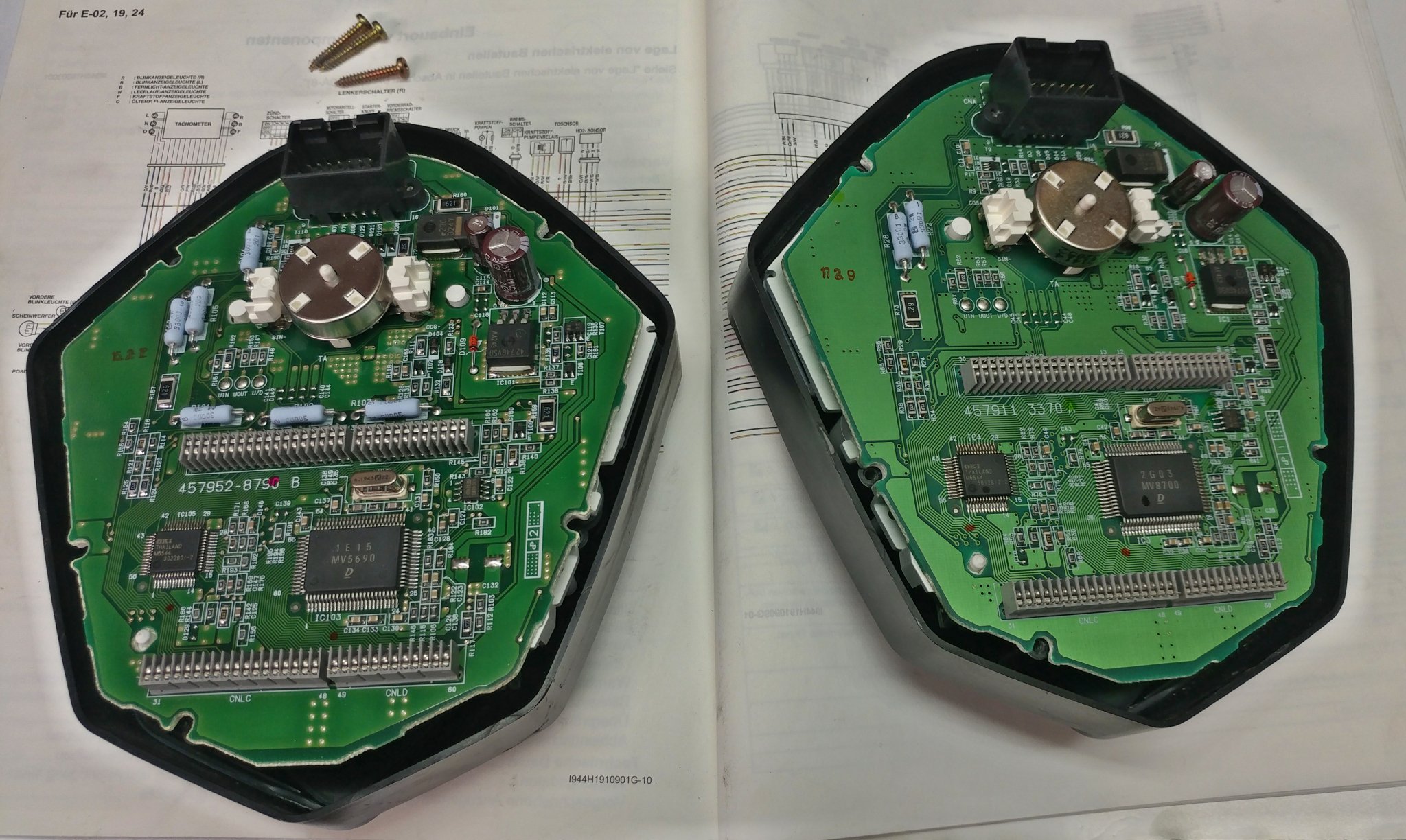

Danke an Jürgen, so ist das Rätsel recht schnell gelöst. Hab beide aufgeschraubt und siehe da, es sind unterschiedliche Tachos.
Rechts ist das Problemkind und es fehlen die Lastwiderstände für die Schaltung, kann so nicht gehen.
Hab dann die Nummern nachverfolgt und einer ist 2004 und das Problem Kerlchen ist 2006.

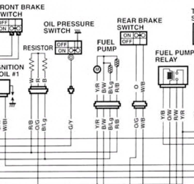

Kurz in den Plan geschaut.
Die Lastwiderstände sind da im Kabelbaum verbaut. Möglicherweise aus Platzgründen weil zwei NTC Widerstände im Tank und das hatte auf der Platine keinen Platz mehr gehabt. Jedenfalls Rätsel gelöst, danke fürs helfen.
