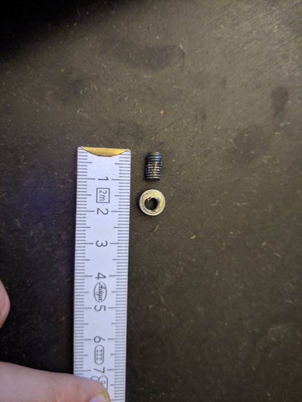

ich wollte gestern meine Drossel ausbauen, hat auch alles soweit geklappt, nur die Schraube, die die Drossel selber an der Ansaugbrücke hält, habe ich vergnurpst.
Ich probiere heute, die auszubohren. Welche Schraube brauche ich dann als Ersatz? Auf oemmotorparts hab ich nichts gefunden. Warum sind diese Schrauben alle eigentlich messingfarben? Kann ich nicht wirklich VA Schrauben im Aluguss nutzen, wenn ich vorsichtig beim einschrauben bin?

Hab vorhin den Schraubkopf ohne den Rest der Schraube mit einem Linksausdreher abgedreht, nachdem ich den Bowdenzughalter dann aber abschrauben konnte (mit Heißluftfön und viel Gewalt) konnte ich die Schraube dann aber den Rest der Schraube mit der Zange rausdrehen! Erfolg im Misserfolg.
