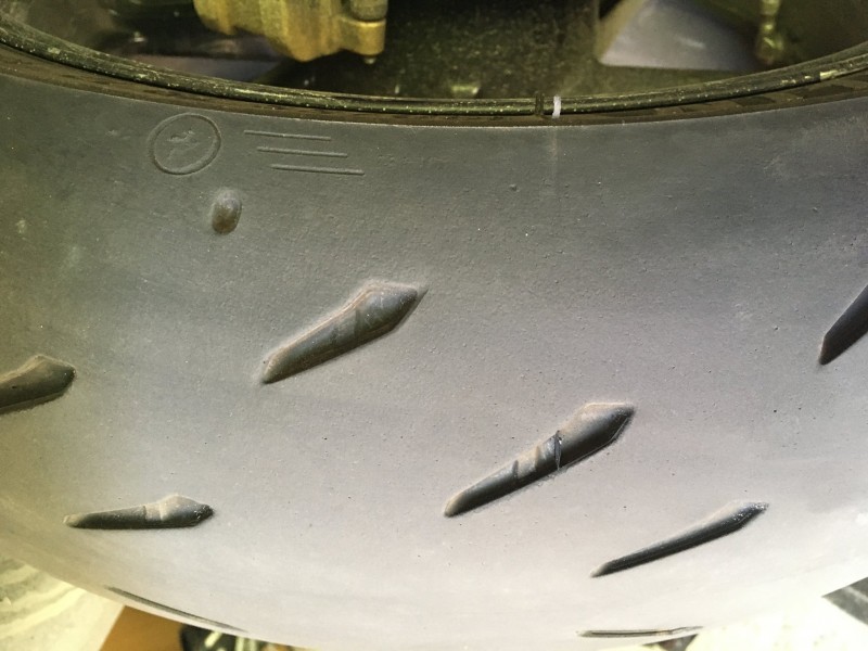

Vielleicht hält es nicht den vollen Gasdruck, aber als hin muss man es trotzdem nicht bezeichnen. Bei meiner SP-1 ist ja auch ein 20 Jahre altes Federbein drin (allerdings nur 44tsd km) und das funktioniert ordentlich.
Du schließt ja gerne vom Reifenbild auf die Funktion des Federbeins und das sieht in meinen Augen ganz wunderbar aus (glatt wie ein Babypopo, Laufleistung des Reifens weis ich gerade nicht (er ist seit letztem August drauf, müssten irgendwas zwischen 2tsd und 3tsd km sein), reiner Landstraßenbetrieb):
Gelöschter Benutzer 26799
Re: Federbein defekt?
Beitrag von Gelöschter Benutzer 26799 » 09.09.2020 11:57
Das Reifenbild hängt in erster Line vom Luftdruck ab.
Wenn man nicht total hinbefreit fährt, kann man aufer Landstraße keine Fahrwerksprobleme am Reifen erkennen.
Die Slicks sehen aber auch gut aus.

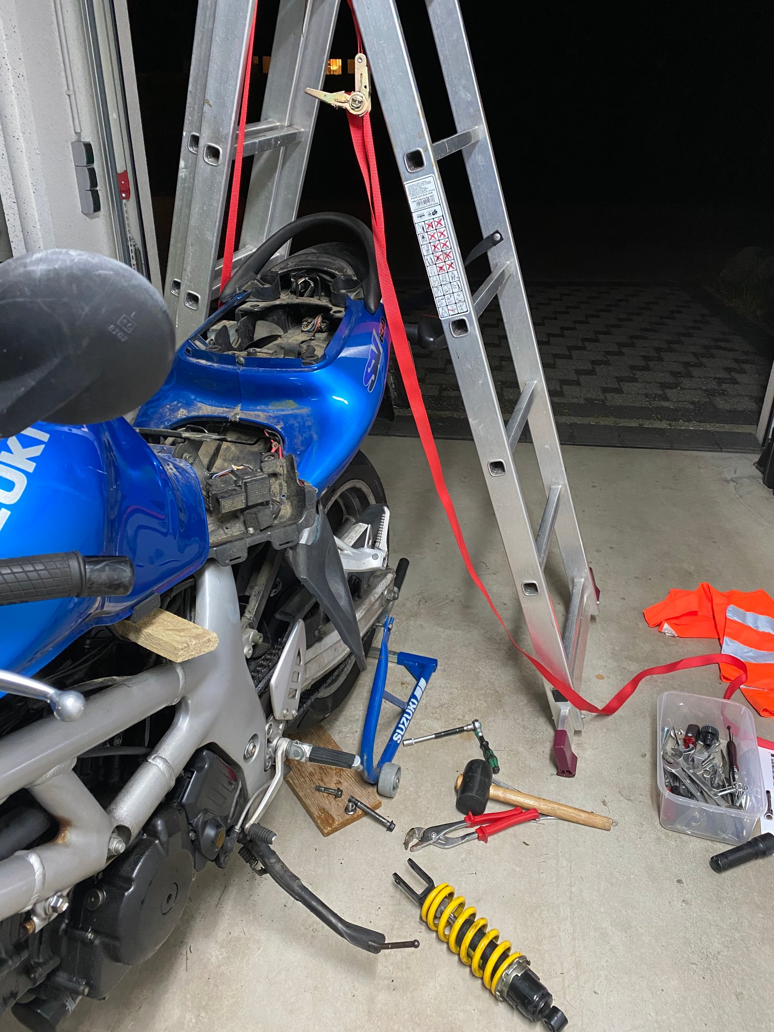

Mal eine Rückmeldung.
Ich habe mir ein gebrauchtes Original Federbein besorgt und mich an den Austausch gemacht.
Alle Schrauben waren nach den Erfahrungsberichten die ich gelesen habe gut zu öffnen. Die ganze Aktion des Austausch hat
nicht mal 2 Stunden gebraucht. Das Heck hab ich mit einer Leiter und einem Spanngurt hochgezogen und das Federbein nach
oben über das Batteriefach entfernt.
Alles in allem fand ich den Austausch sehr einfach. Nach einer ersten Probefahrt merke ich keinen Unterschied zu dem Zeitpunkt als
mein Federbein noch nicht defekt war.
Danke für die Hilfe hier.
