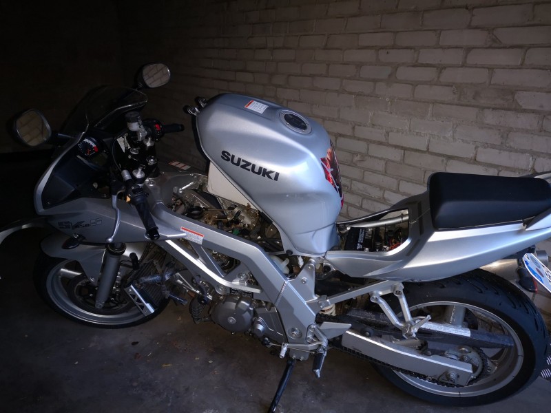

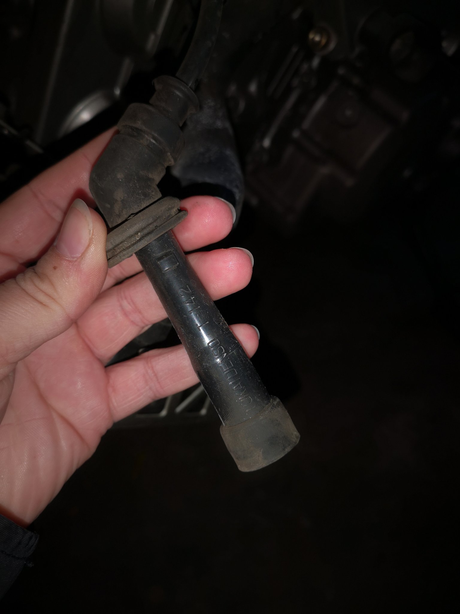

Re: SV650 Bj2006 geht immer mit niedriger Drehzahl aus
Ich hab meine Lady heute nackig gesehen.
Die Zündkerzen wurden ausgewechselt und das Problem soweit erstmal behoben. Nun schnurrt sie wieder wie ein Kätzchen.
Mich hat es jedoch gewundert das an die vordere Zündkerze Wasser kam, da dort augenscheinlich eine Gummiabdeckung vor ist. Aber womöglich einfach bereits sehr alt oder ganz normal so
Über den Winter werde ich schauen das ich dennoch andere Stecker besorge und die dann austausche. Sicher ist sicher. Ich danke für die Hilfe der anderen in diesem Beitrag und entschuldige mich zugleich auch fürs einmischen in diesem Beitrag, aber die Problematik war eben die selbe und ich wollte deswegen nicht gleich einen neuen Beitrag öffnen, zur scheinbar gleichen Sache. Ich drücke den anderen die Daumen das sie ihre Sache ebenso gut geregelt bekommen.

- Beiträge: 14441
Vermutlich ist das Wasser im Regen Richtung Motor gelaufen, weil die SV schräg auf dem Seitenständer stand
Vorderer Kerzenstecker tauschen reicht, hinten kommt kein Tropfen Wasser ran. Hab ein Bild meiner Zündkerzen in der Ownerliste meiner 2000er Knubbel hinterlegt, da sieht man genau welches die vordere und welches die hintere Zündkerze war.
Bei dem vorderen Kerzensteck bitte penibel auf Sauberkeit achten und das die beiden Pfeilmarkierungen exakt übereinstimmen.
Sonst dichtet das nicht 100%.
