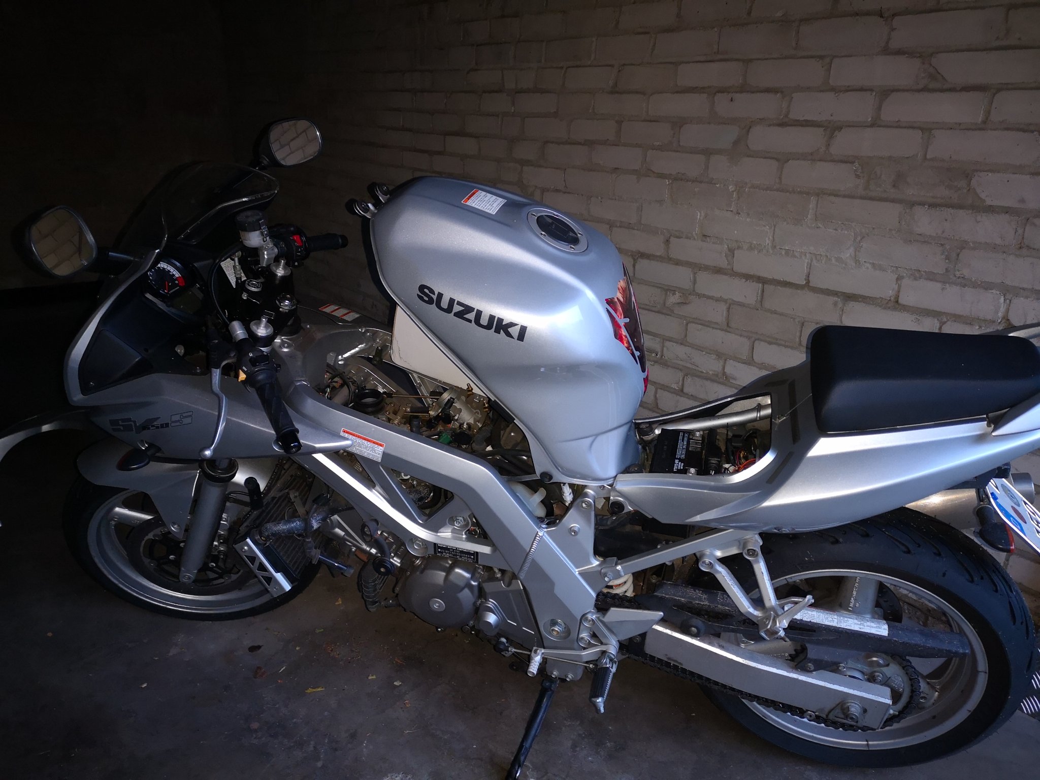

Ich hab meine Lady heute nackig gesehen.
Die Zündkerzen wurden ausgewechselt und das Problem soweit erstmal behoben. Nun schnurrt sie wieder wie ein Kätzchen.
Mich hat es jedoch gewundert das an die vordere Zündkerze Wasser kam, da dort augenscheinlich eine Gummiabdeckung vor ist.
Aber womöglich einfach bereits sehr alt oder ganz normal so 🙈
Über den Winter werde ich schauen das ich dennoch andere Stecker besorge und die dann austausche. Sicher ist sicher.
Ich danke für die Hilfe der anderen in diesem Beitrag und entschuldige mich zugleich auch fürs einmischen in diesem Beitrag, aber die Problematik war eben die selbe und ich wollte deswegen nicht gleich einen neuen Beitrag öffnen, zur scheinbar gleichen Sache. Ich drücke den anderen die Daumen das sie ihre Sache ebenso gut geregelt bekommen.
