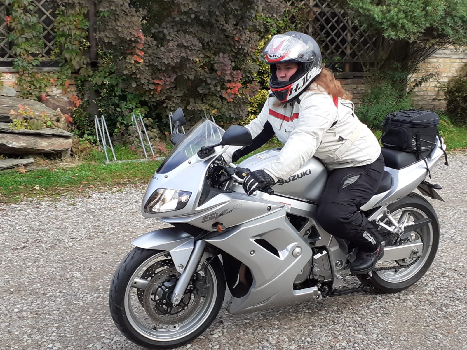

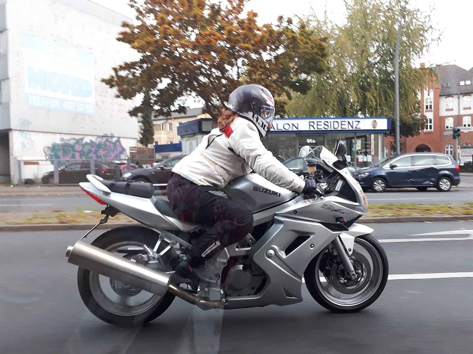

Es wäre natürlich super, wenn ich was zum Probesitzen finden würde. Ansonsten bleibt mir lediglich der Umbau zur Probe.
Was die Position angeht.
Ich Strecke mich schon recht weit vor und auch etwas hinunter.
Meine Mutter sagte bereits es sähe unbeholfen aus🤷🏼‍♀️
Ich habe eben auch nicht die längsten Arme, schrecklich 🙄
Hier einfach mal zwei Bilder, das man das mal gesehen hat.
Liebe Grüße
Die Zukunft ist die Tochter der Gegenwart, nur wir entscheiden was wir daraus machen.
Beiträge: 12774
Re: Tieferlegung, Abpolsterung und jetzt noch der Lenker?
Beitrag von Pat SP-1 » 07.11.2020 21:45
Du hast die Arme schon sehr gerade. Geht es nicht, die Ellenbogen tiefer zu halten (vielleicht dafür nicht so weit nach außen)? Wenn das nicht geht, wäre die Variante eines näher montierten Lenkers vielleicht ganz gut (auch wenn ich einem Offset uur Gabel immer skeptisch ggü. stehe).

Weiter runter habe ich ausprobiert mit den Ellenbogen. Fühlt sich nicht so toll an, wenn ich ehrlich sein soll.
Ich habe das Gefühl das sich der Rücken dadurch krümmt und ich den Kopf umso höher Strecken muss. Was dann wiederum auf Schultern und Nacken geht 😌
Gut, also werde ich wohl über den Winter, versuchen, meinen Lenker umbauen und dann sehen wie es sich sitzt und fährt. Das heißt das ich nun schauen muss welchen Lenker ich nehme. Der von LSL sah ja ganz gut aus. Am besten wohl mal zu Louis fahren und erkundigen, hm?
