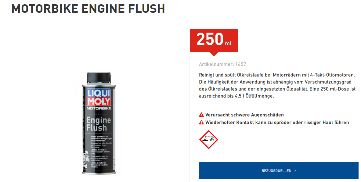

Bringt es was so ein Öl - Zusatz reinzukippen, gerade nachdem die ein anderes genommen haben?
Meinst du sowas wie in dem Bild? Ich würde mal behaupten, dass es nicht schaden kann. Kostet ja auch nicht die Welt und wenn du eh nen Ölwechsel vorhast, würde ich sagen probiers mal aus :dafuer:
Alles klar vielen Dank für die Infos und Antworten! Nach der Laufleistung hat sie sich das verdient, und eben kost ja auch nicht viel!
