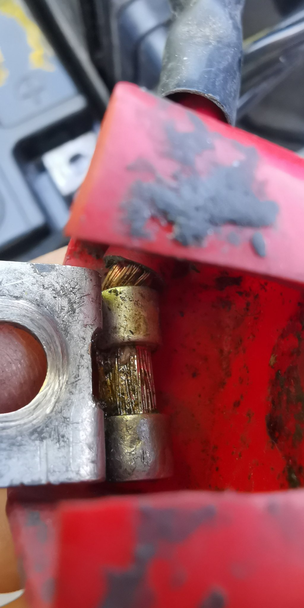

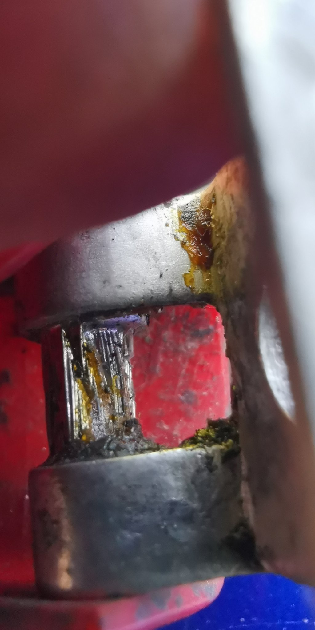

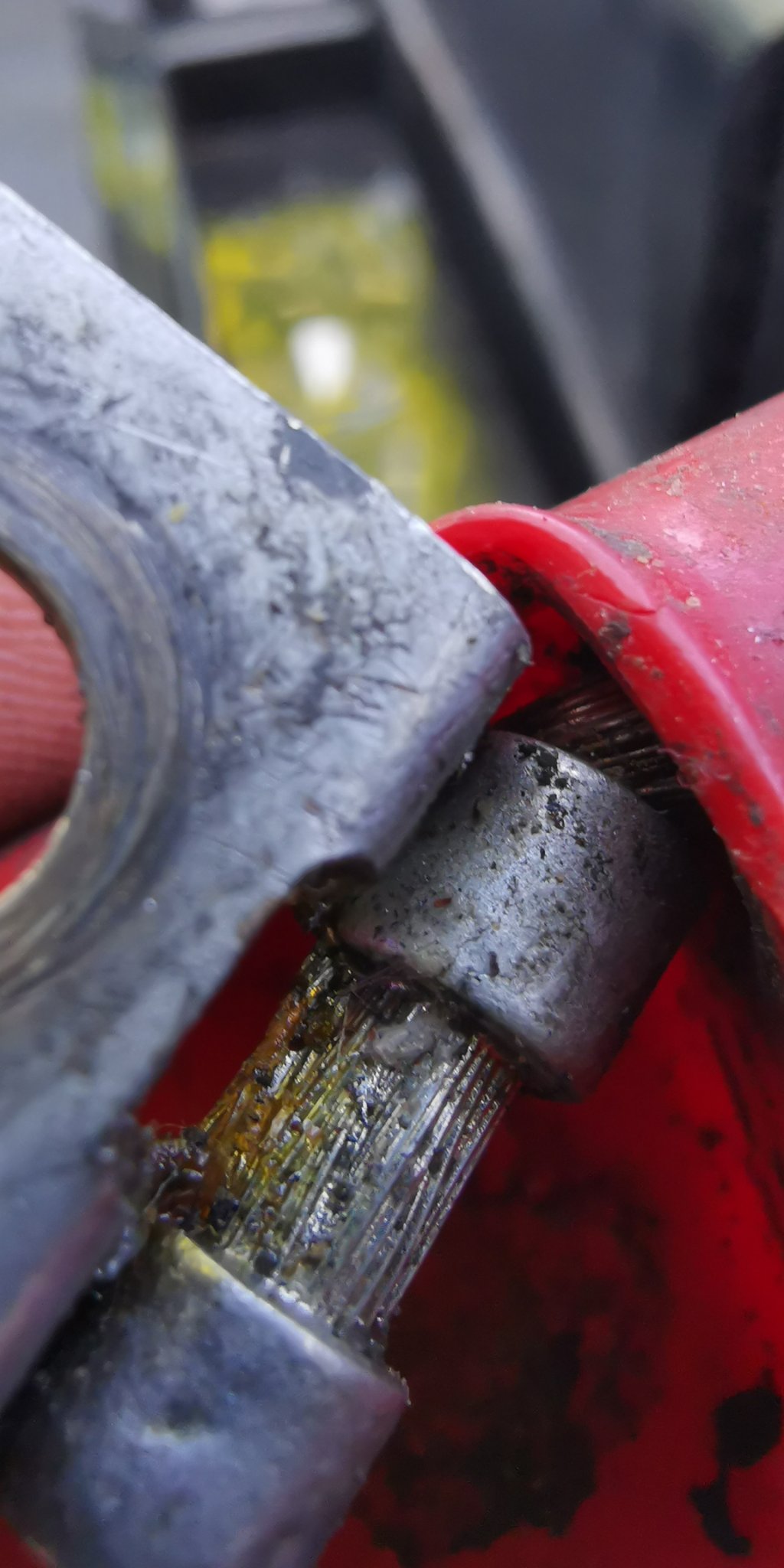

Mir ist aber aufgefallen, dass am Pluskabel an der Batterie die Isolierung durch ist, die Leiter sehen auch leicht durchgeschmort/durchgetrennt aus (s. Bilder), vielleicht täuscht das aber auch nur.

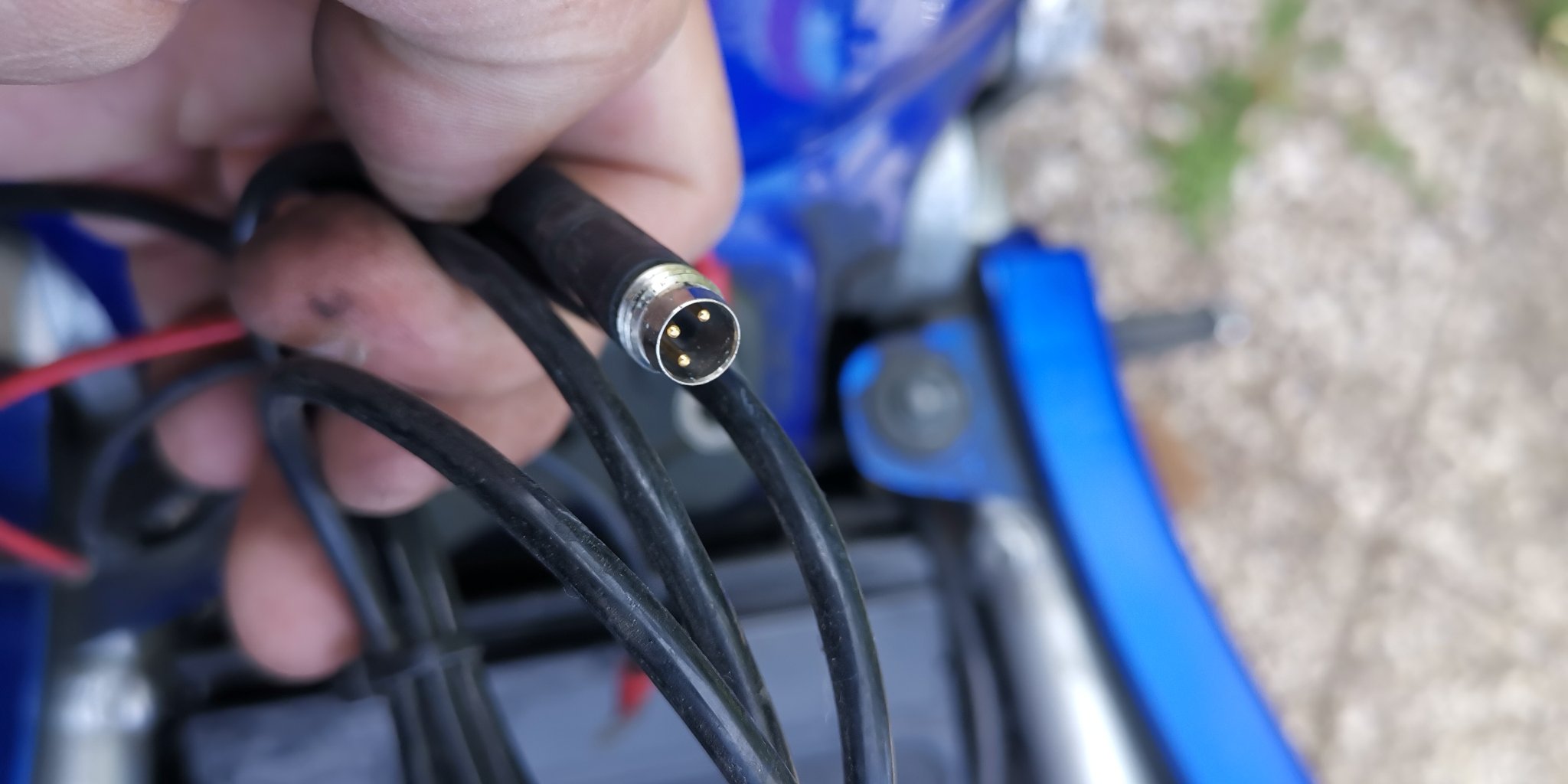

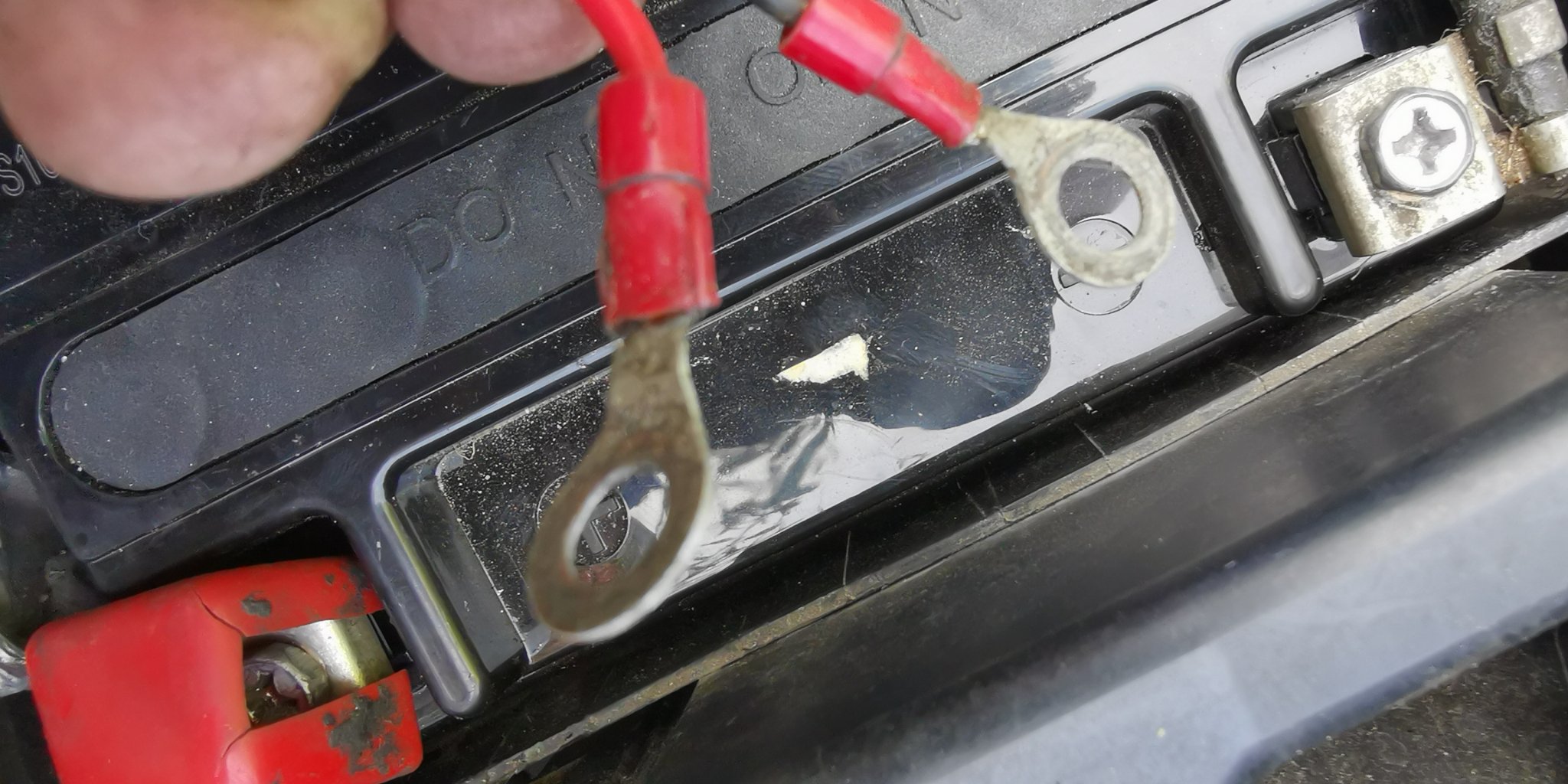

Nebenbei habe ich noch zwei lose Kabel gefunden (s. Bilder). Das Schwarze konnte ich so auf die Schnelle nicht nachverfolgen, das rote mit den 2 Enden führte zu diesem Drehregler vorne an der Lichtmaske. Wozu ist der gut?
Was hat es mit diesem grünen Stecker auf sich? Habe gelesen, dass der nur bei der K3 relevant sei. Im Artikel dazu steht aber AB K3. Ich selber besitze eine K5 SV 650 S.

Die Pluskabel sehen normal aus, ein Stück blankes Kabel muss ja sein - irgendwie müssen die Stecker ja gecrimpt werden.

Grüner Stecker: Wurde mind. ab K5 (schwarzer Rahmen) geändert.
Drehschalter: U.U. ehemals Heizgriffe?
Freie Kabel: Ist selbstgestrickt und wahrschgeinlich unwichtig.
