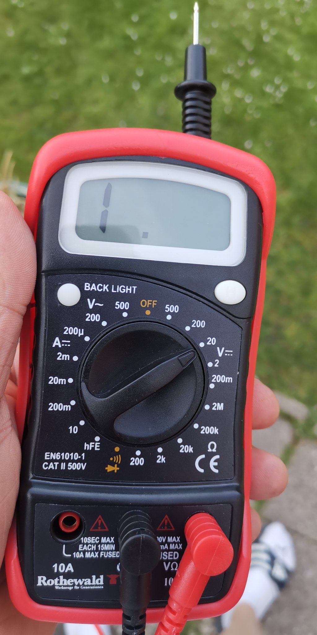

So, ich war heute mal bei Onkel Louis und hab mir ein Multimeter von Rothewald gegönnt. Habe dann gemessen (auch auf Gleichstrom) und... Naja... Irgendwie werde ich aus dem Messwert nicht so richtig schlau :lol:
Wie soll ich das interpretieren? (s. Bild)
Ca. 10 Sek. nach dem Abschließen des Multimeters zeigt es dann kurz 19V an und läuft dann runter. Oder war es vllt falsch verkabelt? Hatte mir dazu ein Video angeschaut, leider wurde da bei laufendem Motor gemessen, was bei mir ja nicht möglich ist.
Falls es nun doch nicht an der Batterie liegt, wie ist weiter vorzugehen? Auf Kurzschlusssuche gehen? Wobei das Möppi ja gar nicht an war in der Zeit, wo ich dran gearbeitet habe.

Hatte gestern nochmal gemessen, bei der ersten war die Zündung aus, dann mit Zündung an pendelte er zwischen 6 und 7 Volt. Habe über Nacht die Batterie geladen und bekomme wieder Strom, aber die Benzinpumpe läuft nicht und der Anlasser dreht sich auch nicht.

Welche Werte hast du wo und wie gemessen, du solltest das genauer beschreiben.
Die Messung an der abgeklemmten Batterie sollte mind. 12V zeigen, eher etwas mehr. Wenn das nicht der Fall ist, ist die Batterie defekt.
Wie hoch sind die Werte bei angeklemmter Batterie ohne Last? Auch Ampere.
Werte mit Last? Auch Ampere.

Miss doch mal die Spannung bei Zündung aus >= 12V, dann Zündung ein. Mal schauen ob die Spannung zusammenbricht wenn die Krafstoffpumpe anlaufen sollte. Eine Batterie kann zwar die richtige Spannung haben, aber eben nicht den nötigen Strom liefern.

Vorsichtig. Das Multimeter kann nur max. 10A messen. Mit Last können das schon mehr sein.
Da sollte eine Amperezange genutzt werden.

Das sollte bei der Spannungsmessung egal sein.

Dort zeigt die Spannungsmessung, bei abgeklemmt sowie angeklemmter, mit und ohne Last, immernoch das Obige an. Kann ja nicht sein dass das Multimeter kaputt ist.

Wie genau kann ich denn einzelne Kontakte/Stecker prüfen? Einfach die Kontakte vom Multimeter an die vom Stecker, wie bei der Batterie? Warum zeigt es nur ".1" an?
