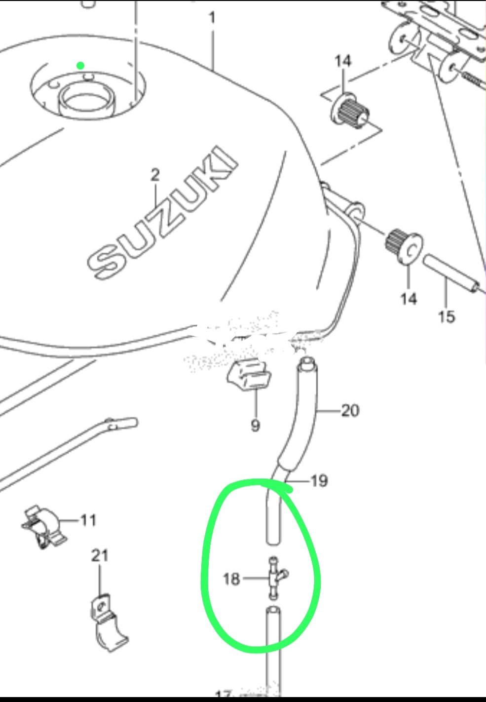

Ich möchte Dich aber nicht auflaufen lassen wie es mir passiert ist. Ich habe meine Knubbel 2011 gekauft mit genau diesem Problem, dass der Tank innen undicht war und der Schlauch daher unten verschlossen. Das wusste ich natürlich nicht und habe fröhlich den Tank voll gemacht, um gleich die erste Ausfahrt zu starten. Leider sind Tank und Kühl Flüssigkeits Ausgleichs Behälter mit einem T-Stück verbunden und so lief das Benzin nicht unten raus und staute sich in den Behälter bis zum Deckel hoch. Sobald der Motor richtig heiß war und Kühlmittel aus dem Kühler gedrückt hat, ist oben der Deckel raus geflogen. All der Sprit, der vom Niveau her höher ist als der Behälter, ist dann über den kochenden Motor und die glühend heißen Krümmer gelaufen. Es ist nur Glück, dass ich meine SV noch habe, die hätte genauso gut am ersten Tag abbrennen können.
Wenn Du also wirklich so fahren möchtest, dann verschließ es direkt hinten am Tank und nicht erst hinter dem T-Stück.

@knubbler guter Hinweis! Ich hatte nur den Hinweis gegeben das oben auch zuzumachen. Das man "unten zumachen" auch auf das untere Ende des Schlauchs in Höhe der Fussraste beziehen könnte war mich nicht in den Sinn gekommen.
Also da zumachen:
Das T-Stück kommt etwas tiefer...

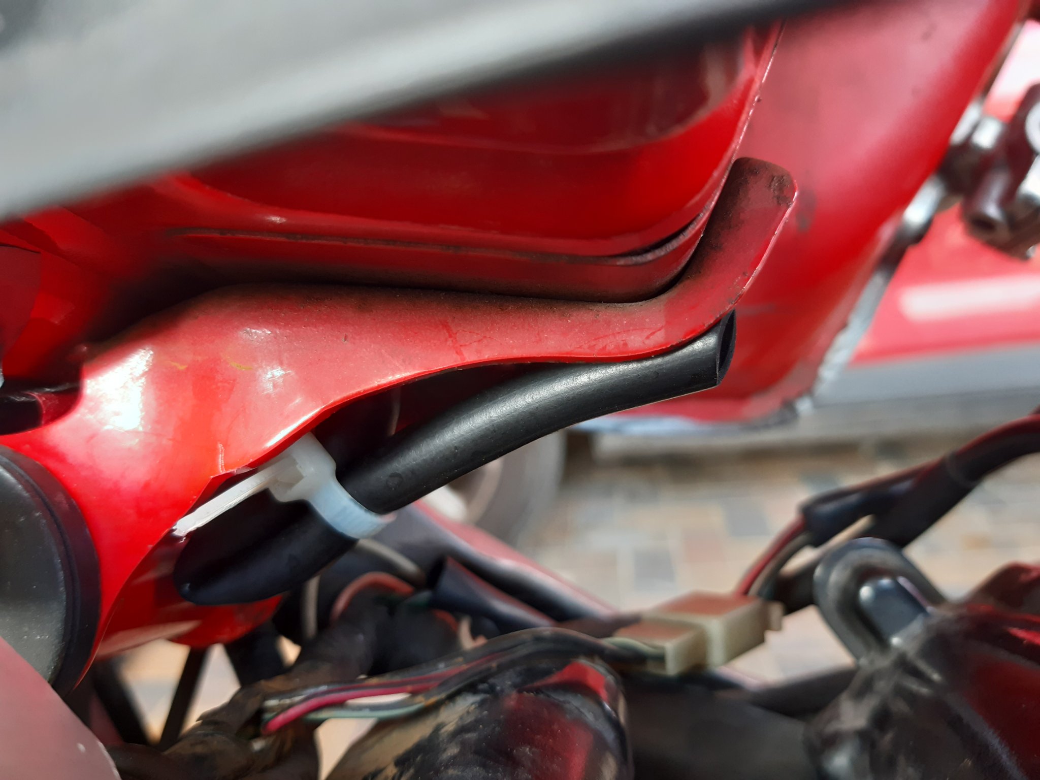

Bei mir sieht das nun so aus
Den Rundstahl würde ich nach dem Urlaub anbringen, da es mir bis morgen zu knapp wird. Muss ich auch noch besorgen...

Dann mach bitte am Tank auch noch nen Kabelbinder um den Schlauch damit es nicht abrutschen kann vom Anschluss am Tank.
