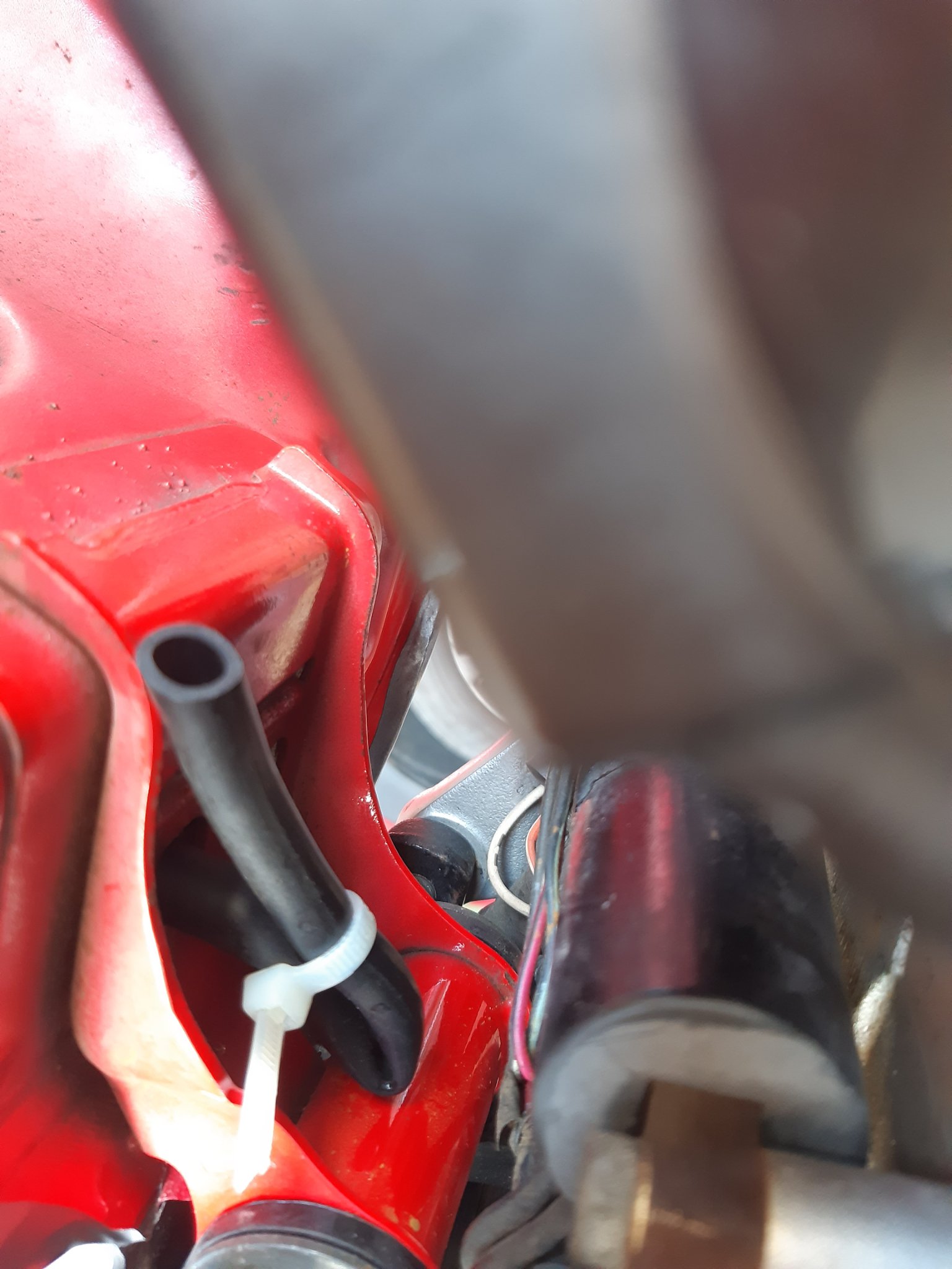

Bei mir sieht das nun so aus
Beiträge: 15563
Re: Spritverlust HILFE benötigt Urlaub
Beitrag von Dieter » 11.09.2021 17:55
Dann mach bitte am Tank auch noch nen Kabelbinder um den Schlauch damit es nicht abrutschen kann vom Anschluss am Tank.
