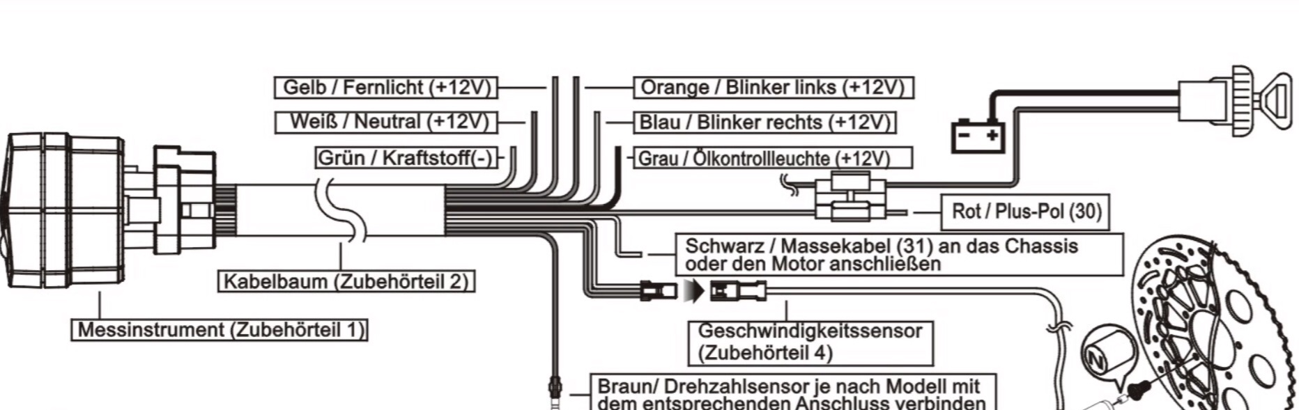

da scheint es verschiedene Ausführungen des DB01R zu geben. Stell mal bitte einen Auszug der Montageanleitung hier rein. Hier den ich gefunden habe bei dem der Eingang einen Plus benötigt.
Auszug Koso DB01R
Hast Du schon die Messung mit getauschter Polarität des Multimeter gemacht. Je nach dem welches Multimeter Du verwendest liegt bei der Widerstandsmessung am roten Kabel ein positives oder negatives Signal. Die Diode braucht auf jeden Fall am bl/sw Kabel Plus und am bl Kabel Minus sonst sperrt sie und Du kannst keinen Durchgang zu Masse messen(rosa Textmarker).

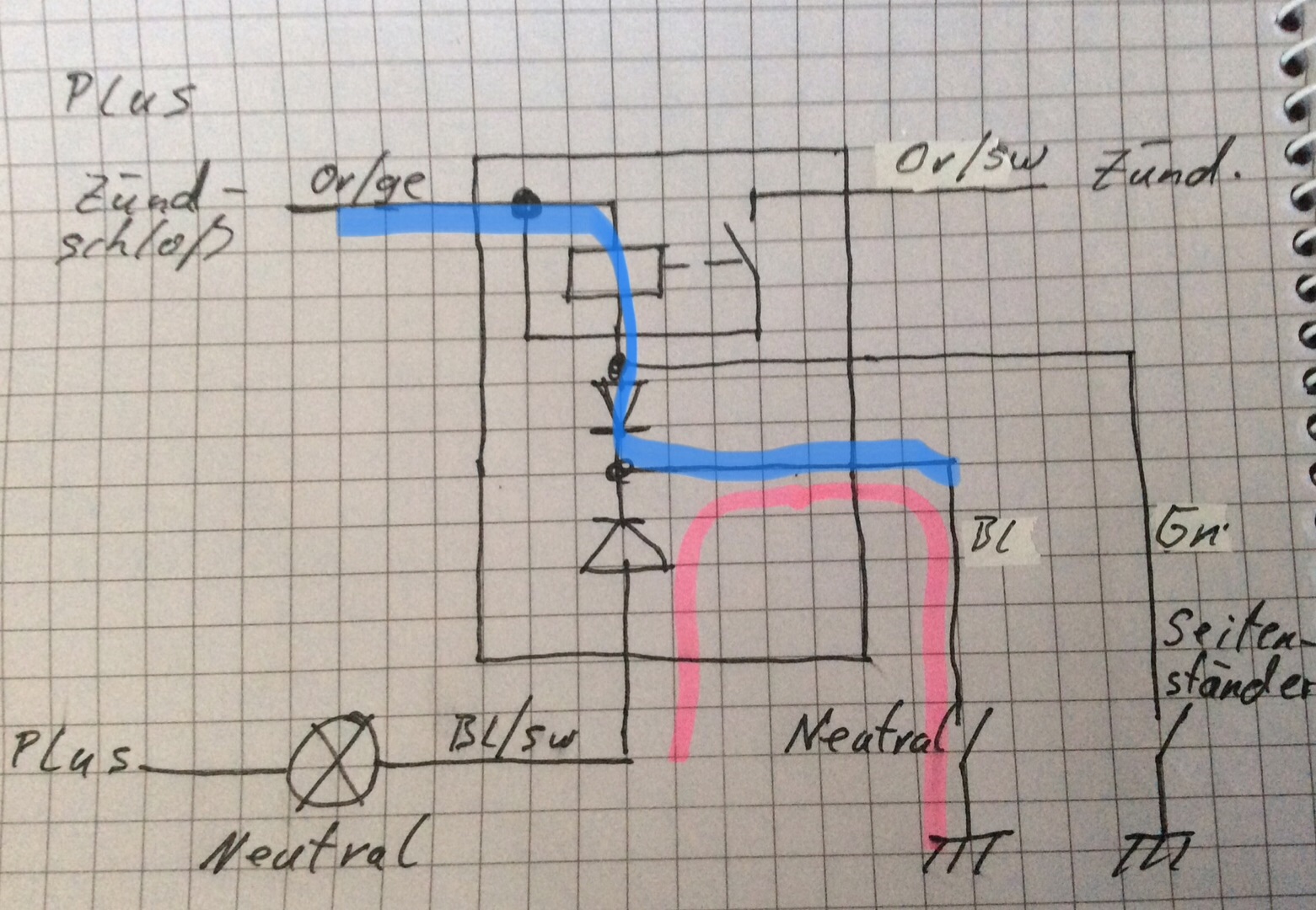

Dass am bl Kabel bei offenem Neutralschalter ein Plus anliegt ist normal, kommt über das Relais und die obere Diode(blauer Textmarker)
Seitenständerrelais

Macht es vermutlich doch, nur über die Diode fällt eine Spannung von 0,7 Volt ab somit ist ein Widerstand vor der Masse. Ob das dem Koso gefällt kann ich nicht beurteilen.
Wenn Du Morgen die Messung mit gedrehter Polarität gemacht hast sieht man weiter.

So, war jetzt messen und habe zumindest für dieses Koso eine Lösung.
Die von dir eingestellte Anleitung dürfte vom db01r plus sein. Das ist der Nachfolger mit geändertem Display und das verlangt, wie diverse neuere Kosos, minus auf dem Eingang für die Neutralleuchte. In der Anleitung zum db01r ohne plus ist angegeben, daß an Neutral-und Ölkontrolle sowohl plus 12v als auch Masse anliegen darf(alternativ), wie schon im oben beschriebenen Video belegt.
Ich habe jetzt einfach das Signal vom blauen Eingang am Relaissockel abgezweigt und zur Sicherheit über einen 1kohm Widerstand mit dem weißen Eingang des Koso verbunden. Daß aus der Masse, die an dem Kabel anliegt(in Neutralstellung) bei ausgeklapptem Ständer 12v+ wird, ist dem Koso schnuppe, solange dort überhaupt was ankommt.

Sollte ich das Instrument mal gegen was anderes tauschen, müßte ich allerdings klären, warum am schwarzblauen Kabel der SV vorne nichts ankommt.
Da gibt es übrigens tatsächlich einen Unterschied in den Messungen je nach Polung des Multimeters.
Ich habe jedenfalls mal den Widerstand der nicht funktionierenden Masseverbindung des blauschwarzen Kabels gegen den Rahmen gemessen und komme da auf sehr hochohmige Werte. Bei ausgeklapptem Ständer messe ich 1,2 mohm, eingeklappt 0,8 mohm. Wie auch immer das zustande kommt, die Neutralleuchte des Koso reagiert darauf nicht, mit dem von mir verwendeten 1kohm Widerstand gegen masse oder plus funktioniert es problemlos.
