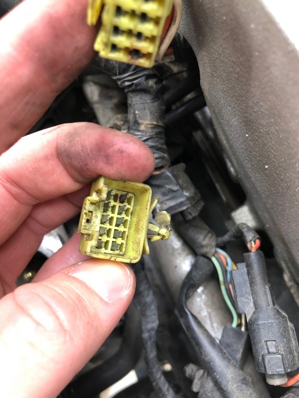

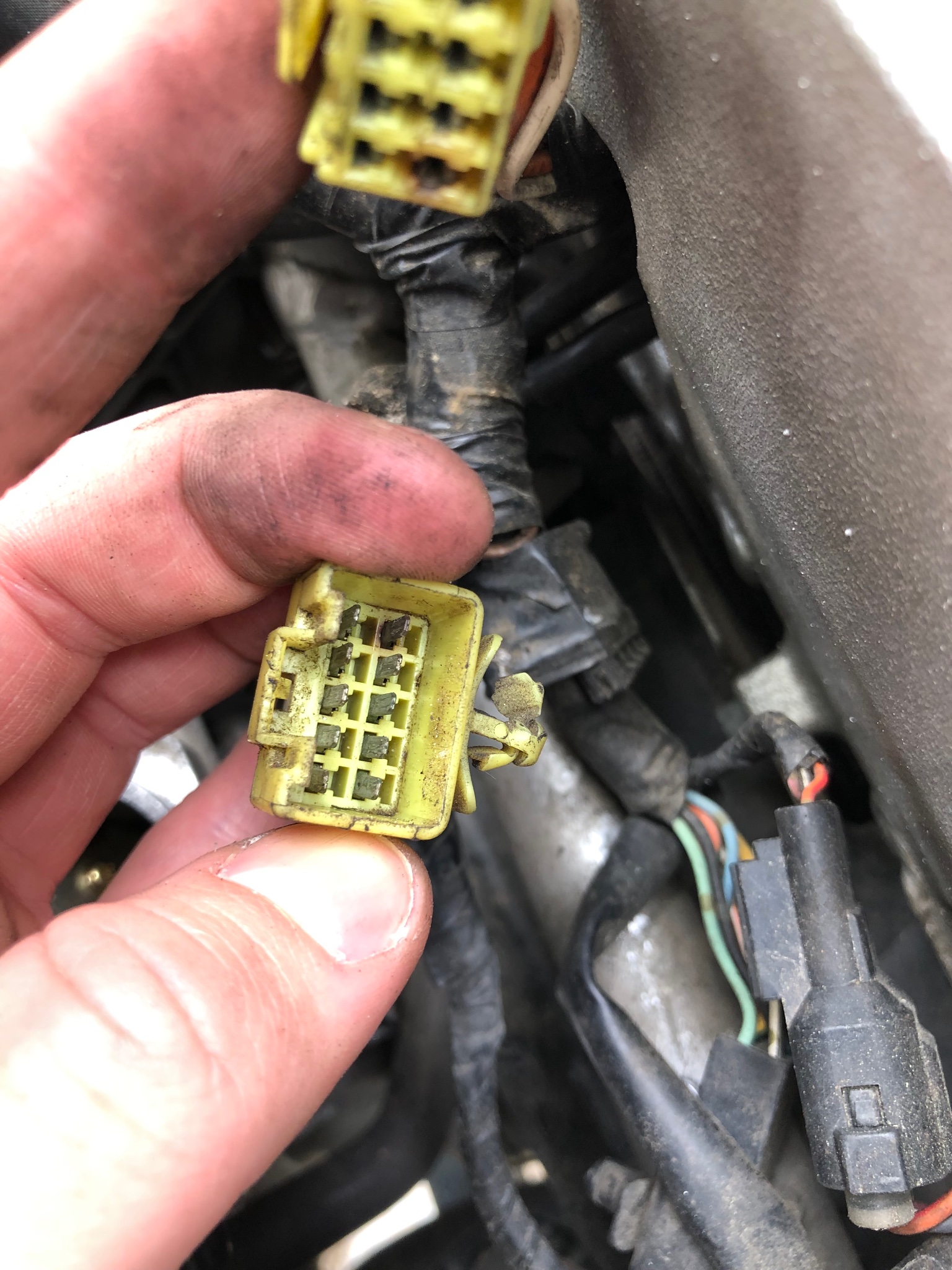

EDIT: Ich habe jetzt mal nach dem grünen Stecker geschaut. Irgendwie sieht der bei mir etwas anders aus (siehe Fotos) Ich habe ihn überprüft und etwas gereinigt, und siehe da. Mein Licht funktioniert auf wundersame Weise wieder. Mal schauen, wie lang das so bleibt.
Dennoch habe ich den Eindruck, dass da schon etwas geschmort haben könnte an einem Kontakt, oder seht ihr das anders?
Ein Kontakt ist etwas angelaufen...
Dann wird dieser auf Dauer erneuert werden müssen. Vielen Dank an den Link zu der Erklärung
Naja, erstmal funktioniert das Abblendlicht und Fernlicht wieder. Nur die Lichthupe scheint immer noch nicht zu funktionieren...

Du hast nicht den grünen Stecker in der Hand, sondern einen gelben. Dieser gelbe müsste zur linken Armatur mit Blinker, Lichthupe und Fernlichtschalter gehören.

Du hast beschrieben, dass die Elektrik nach dem Rumfummeln am gelben Stecker kurze Zeit wieder funktioniert hat. Ich sehe da eher Korrosion als Schmorrspuren. Ein guter Hub Kontaktspray kann da helfen. Den grünen Stecker solltest Du ebenfalls prüfen und in seiner Kontakfreudigkeit unterstützen.
Neben einem "Bypass" für das Dauerplus im grünen Steckers scheint auch die Stromversorgung der Scheinwerfer über Lastrelais eine gute Maßnahme zu sein (es geht nur noch der Schaltstrom über die Armaturen), die auch gleich für mehr Licht sorgt (siehe auch Kommentare im von der Kolbenrückholfeder verlinkten Beitrag).

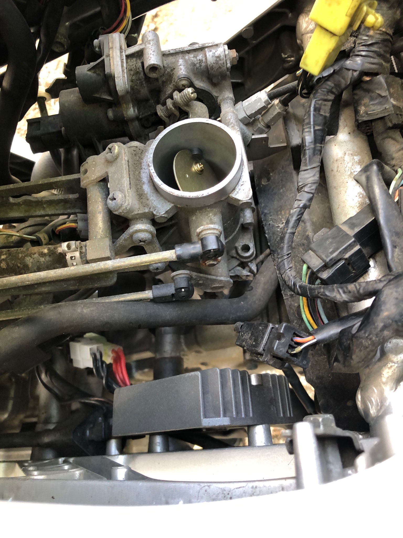

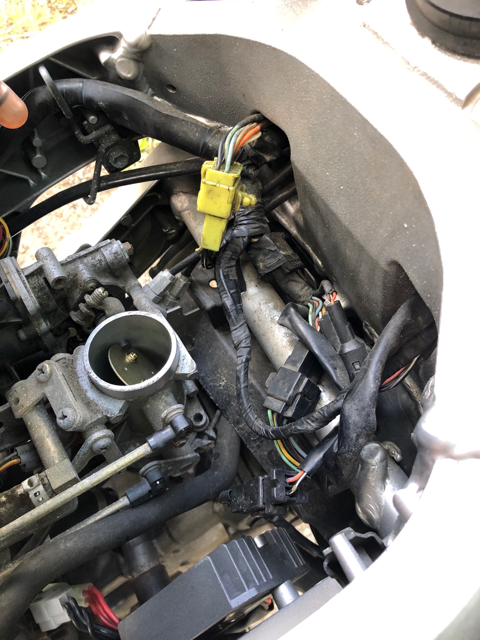

ich habe mich jetzt noch einmal auf die Suche nach dem besagten grünen Stecker gemacht, aber kann ihn beim besten Willen nicht finden. Oder ich bin einfach blind :lol:
Ich habe noch Fotos gemacht, vielleicht seht ihr darauf mehr...

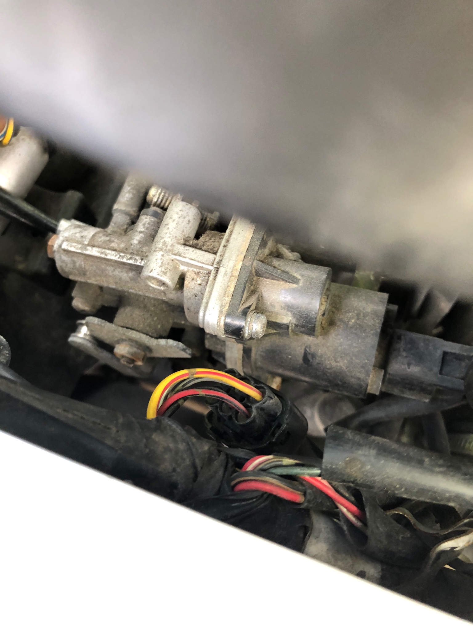

Das Motorrad hatte schon 4 Vorbesitzer, könnte es sein, dass der Stecker mal ausgetauscht wurde und seitdem eine andere Farbe oder einen anderen Platz hat? Könnte es dieser Stecker sein (siehe Bilder)? Der liegt auf der linken Seite zwischen dem Luftfiltergehäuse und dem Rahmen...

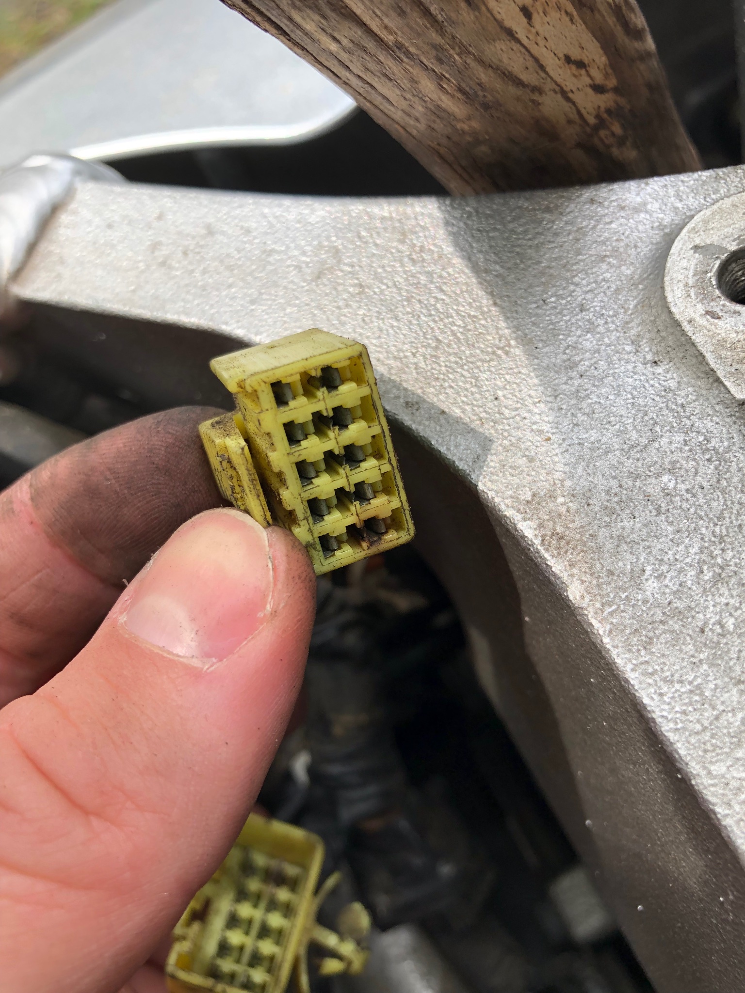

Wie auch immer habe ich glaube ich das Problem jetzt identifiziert. Der gelbe Stecker, den ich schon überprüft hatte, hat einen Wackelkontakt. Je nachdem, wie ich daran rumfummle, leuchtet das Licht oder nicht... Als ob ein Kabel lose ist oder durch die Korrosion keinen vollständigen Kontakt mehr hat.
Das heißt, da kommt jetzt erstmal Kontaktspray drauf. Falls das nicht hilft, muss ich da wohl nochmal dran...
Hoffentlich bleibt es dann dabei und die Batterie wird nicht wieder entladen.

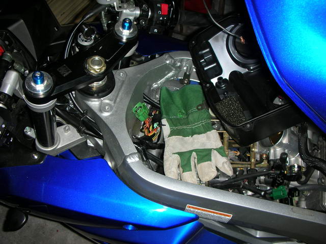

Duffy
Webmaster
Beiträge: 4474
Registriert: 28.12.2004 14:01
Wohnort: Waldalgesheim
Re: SV650S K3 Abblendlicht/Fernlicht und Kennzeichenlicht funktioniert nicht
Beitrag von Duffy » 08.06.2022 9:15
Lini1805 hat geschrieben:
06.06.2022 16:03
Du schaust scheinbar an der falschen Stelle :P
Der grüne Stecker ist 4polig und befindet sich unterhalb des Tanks vorne am Rahmen.
