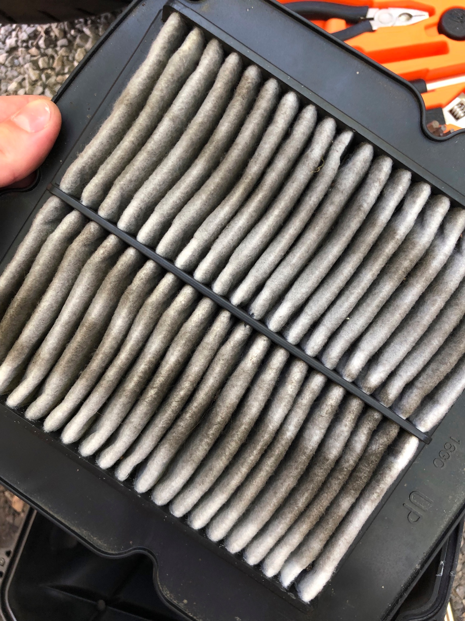

Ich habe gerade nochmal kurz den Luftfilter ausgebaut. Ich war mir nicht mehr sicher, aber so müsste der doch eigentlich noch in Ordnung sein, oder kann man das nicht ohne weiteres beurteilen? (siehe Bild)
ausgebauter Luftfilter
Beiträge: 12771
Re: Einschätzung zu meiner SV650S
Beitrag von Pat SP-1 » 10.08.2022 16:16
Lini1805 hat geschrieben: ↑
10.08.2022 16:14
@Pat SP-1
Puh, da bin ich überfragt, was es für Sensoren gibt, die falsche Werte bekommen oder abgeben könnten. Also meinst du eher nicht, dass es an dem Ventilspiel liegt? Wieso denkst du das?
Weil das Ventilspiel nichts mit der eingespritzten Benzinmenge zu tun hat.
Ob das noch in Ordnung ist, weis ich nicht. Aber gut sieht das nicht mehr aus. Bei einem Motorrad, das ich noch weiter fahren will, würde ich den ersetzen.
Beiträge: 6766
Beitrag von Kolbenrückholfeder » 10.08.2022 16:53
Bitte LuFi wechseln!!!
Ist jetzt noch nicht zwingend die Begründung, lässt aber etwas tiefer blicken was den Pflegezustand der "nicht sichtbaren" Teile angeht.
Prüfe mal ob alle Kabel an den Sensoren im Luftfilterkasten angeschlossen sind.
https://www.bike-parts-suz.de/suzuki-mo ... 311/M/2947
Lini1805
Beiträge: 16
Registriert: 21.04.2022 12:54
Beitrag von Lini1805 » 10.08.2022 16:56
Würde denn der unruhige Leerlauf auch was mit der Einspritzung zu tun haben?
Der Luftfilterwechsel wird aber wahrscheinlich nicht für Wunder sorgen, sodass ich auf einmal durch die AU komme, richtig?

ZMax48
Beiträge: 50
Registriert: 27.02.2016 18:22
Wohnort: Roth
Beitrag von ZMax48 » 10.08.2022 19:24
Ein neuer Lufi kostet doch nicht viel und ist schnell getauscht. Kann durchaus sein, dass das der Grund für die nicht bestandene AU ist. Das würde ich auf jeden Fall noch probieren an deiner Stelle. ;) bier
