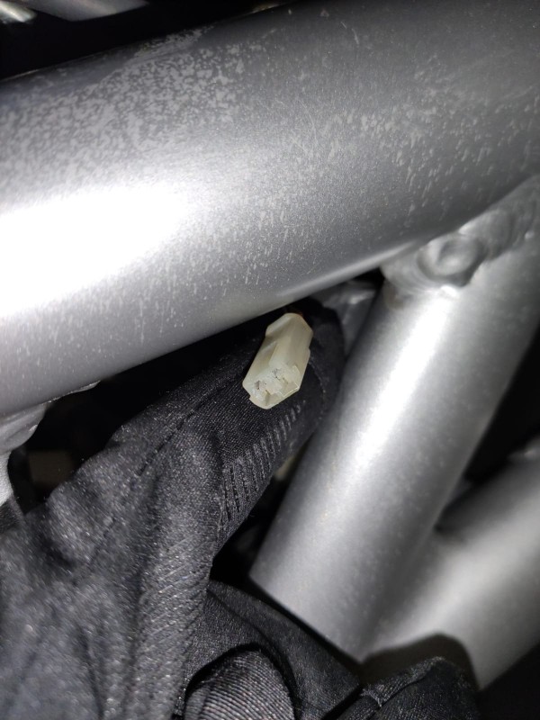

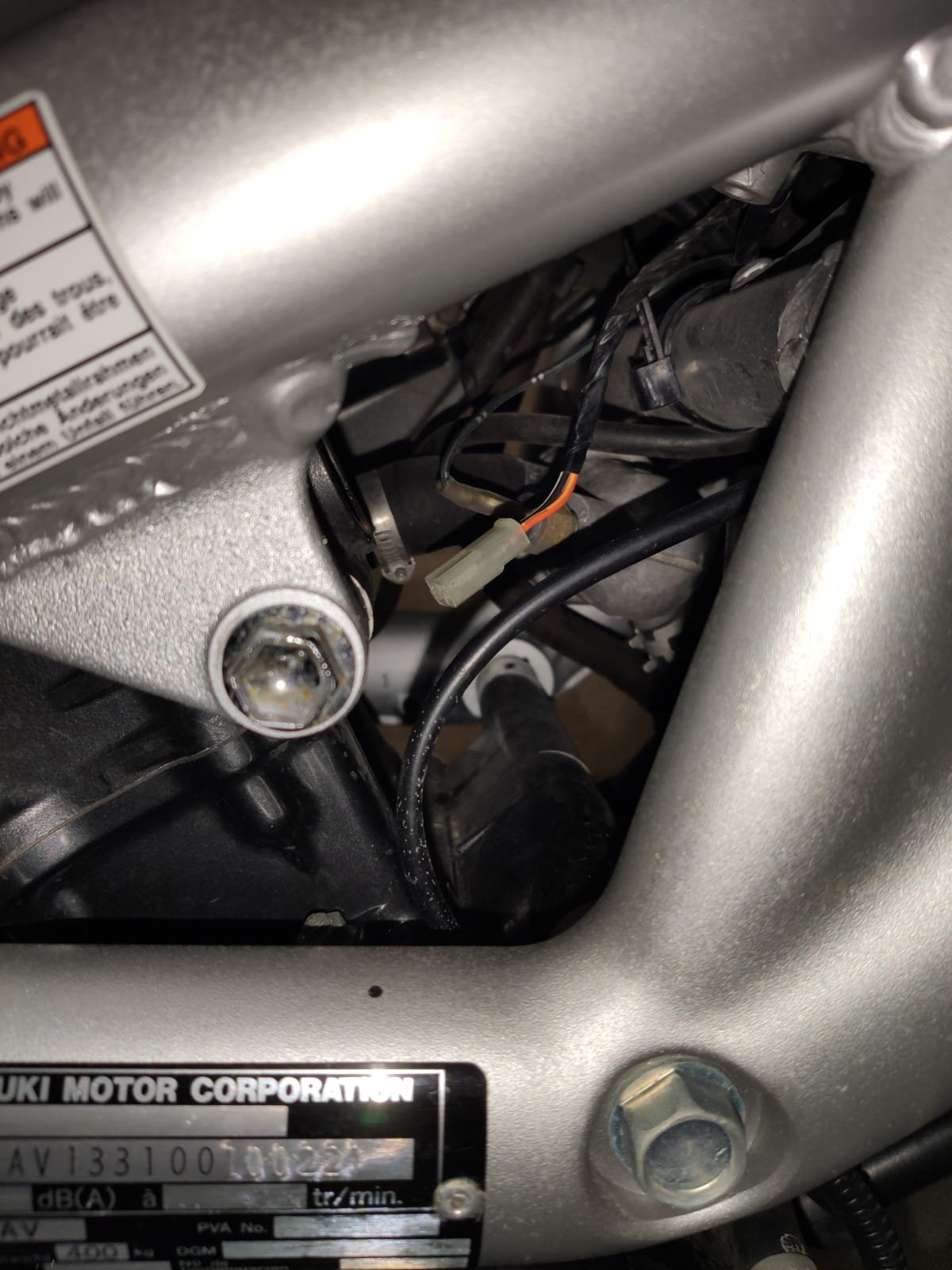

Liebes Forum,
beim Schrauben an meiner Knubbel habe ich heute ein loses Kabel/Stecker gefunden.
Den Stecker sieht man, wenn man von der rechten Seite unter Tank durchschaut.
Ich hab ein bisschen rumgeguckt aber das Gegenstück nicht finden können. Auch hat die Maschine bisher keine Ausfälle, alles funktioniert so wie ich es erwarten würde :D
Weiß jemand was das für ein Stecker ist?
Besten Dank!

Das könnte der Anschluss für die Vergaserheizung sein.

Beitrag von saihttaM » 12.11.2022 15:35
Denke ich auch.

Der Stecker ist wie gesagt für die Vergaserheizung. Die gab es aber nur in kalten Ländern (Schweiz) serienmäßig.
Da es ein über Zündung geschaltetes Kabel ist kann man allerlei Zubehör dran anschließen. Nur keine Uhr
