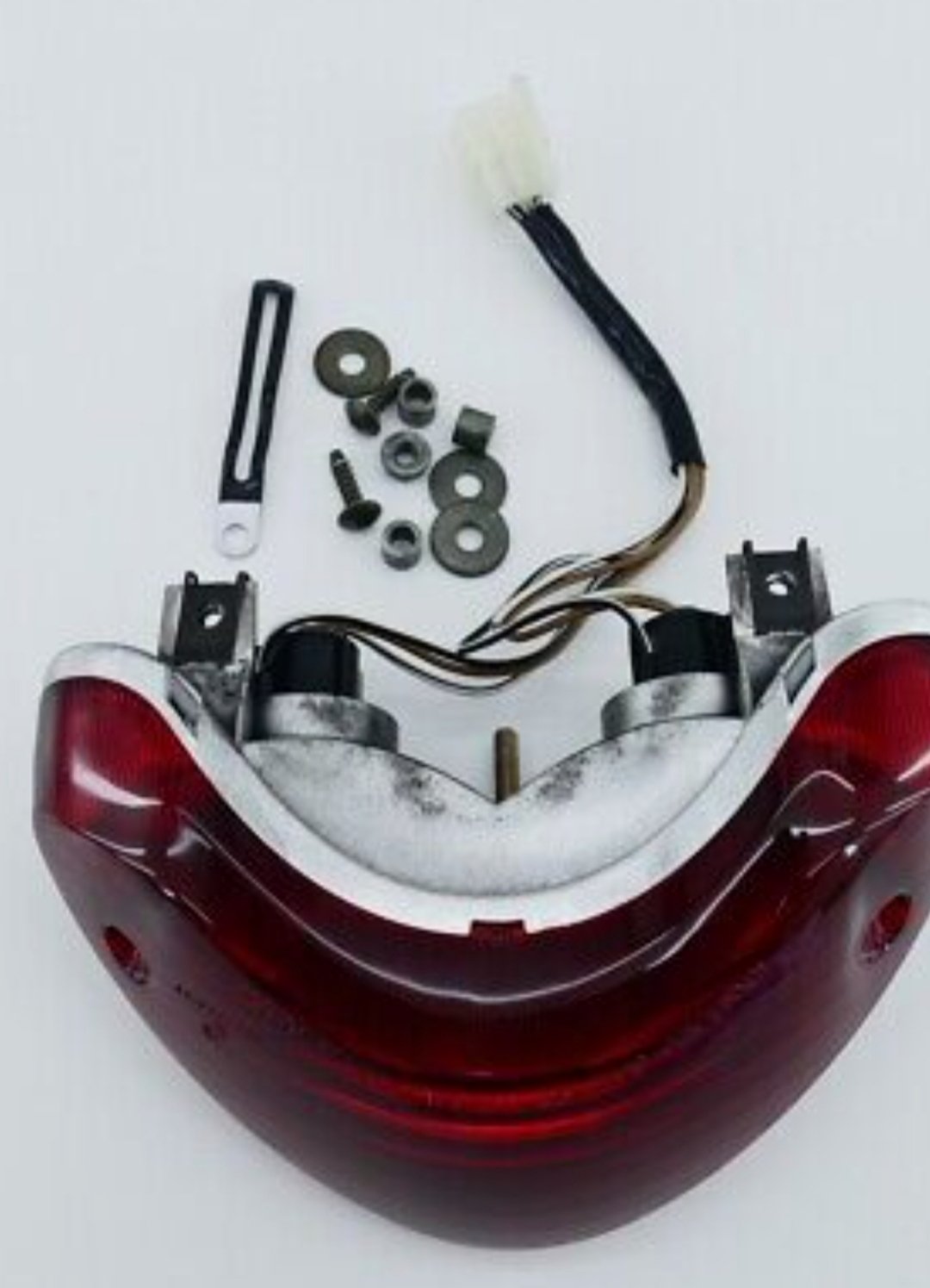

So ist es. Guck mal unterm Sozius. Wahrscheinlich ist der Stecker nicht drin.
Weisser Stecker mit 3 Kontakten.
