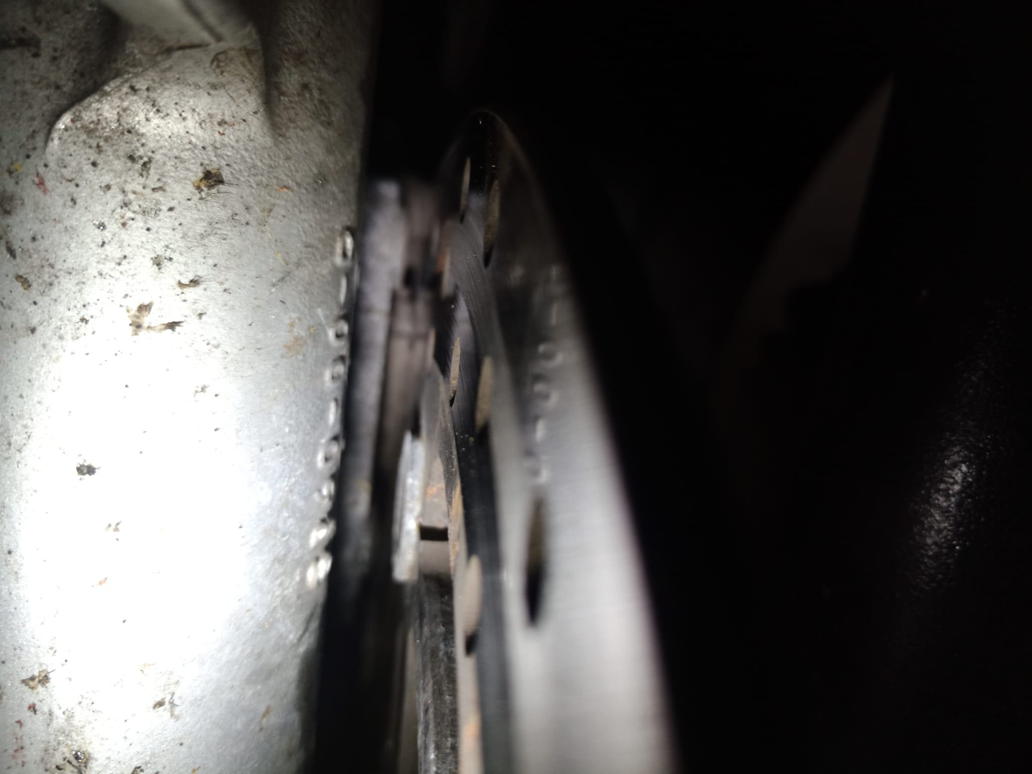

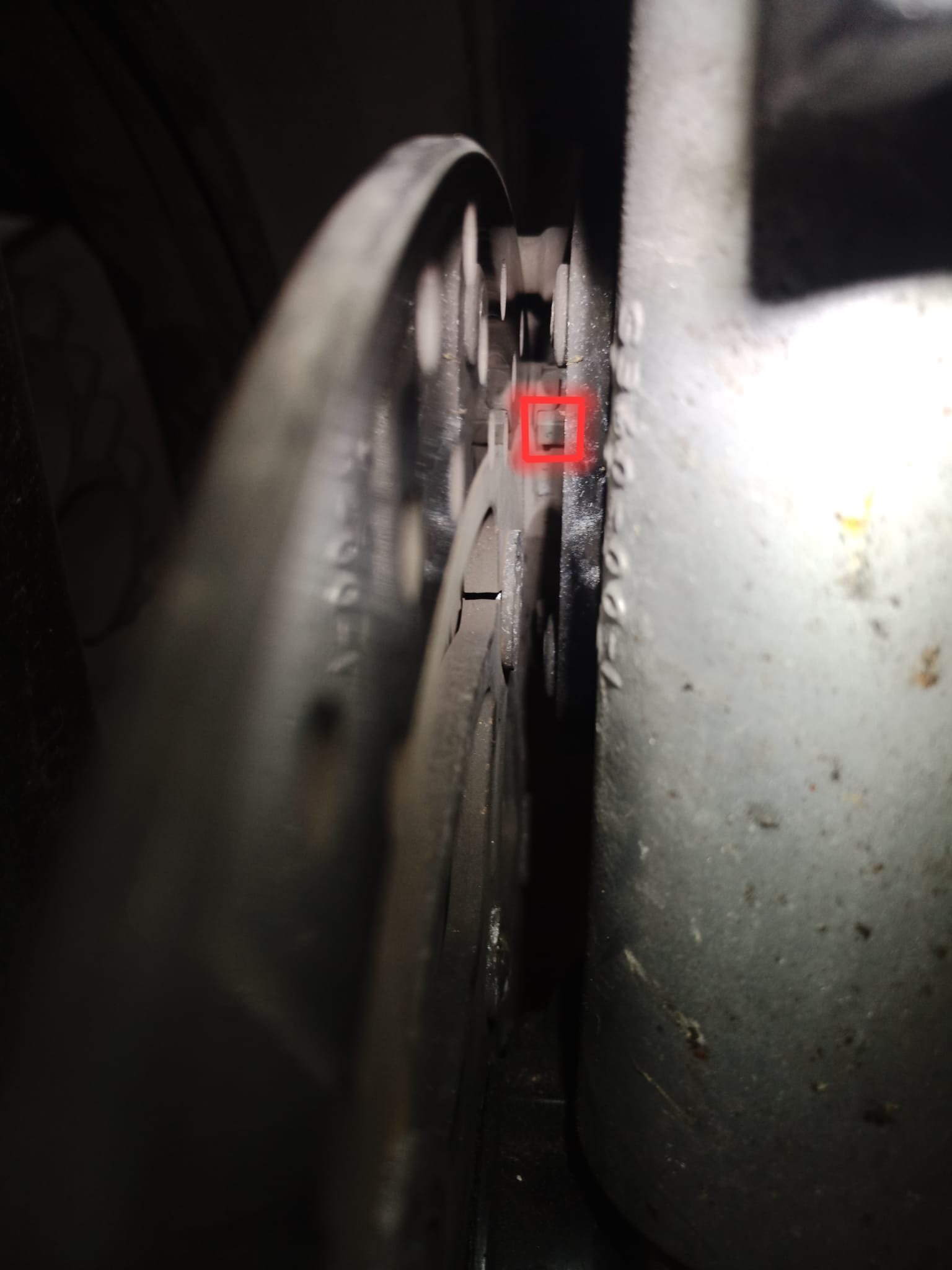

Ganz kurze Frage, bei meiner linken bremsscheibe kommen Schleif Geräusche beim schieben und nach der Fahrt hatte ich riefen in der Scheibe.Meine Bremse bremst eher so ruckartig. Habe probiert Bilder zu machen ging schwer da vlmt hat ja jemand ne ahnung was das seien kann. Ignoriert den Dreck 😂.
Hier sieht man die heile Seite das rot makierte Teil liegt auf der anderen Seite komplett an und schleift.
Ich hänge noch ein Bild an da erkennt man leider nicht so viel

Du hast geschrieben, dass der Bremssattel auf der Scheibe schleift. Das kann "eigentlich" nicht sein.
Leider kann man auf deinen Fotos nicht viel bzw. gar nichts erkennen. Bau doch dein Motorrad mal vorne hoch, sodass das Vorderrad in der Luft ist, und drehe es dann. Dem wirst du mehr sehen.

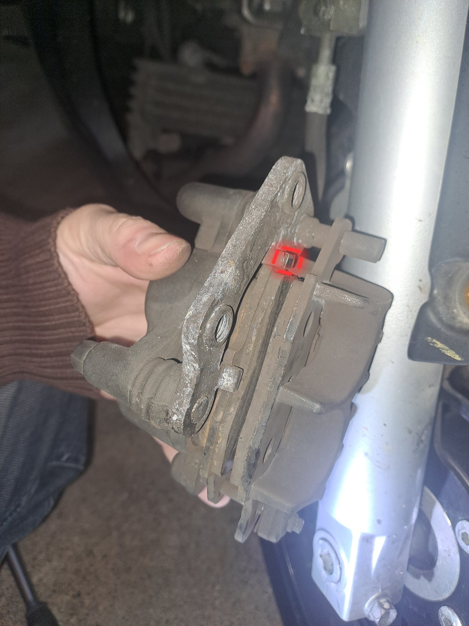

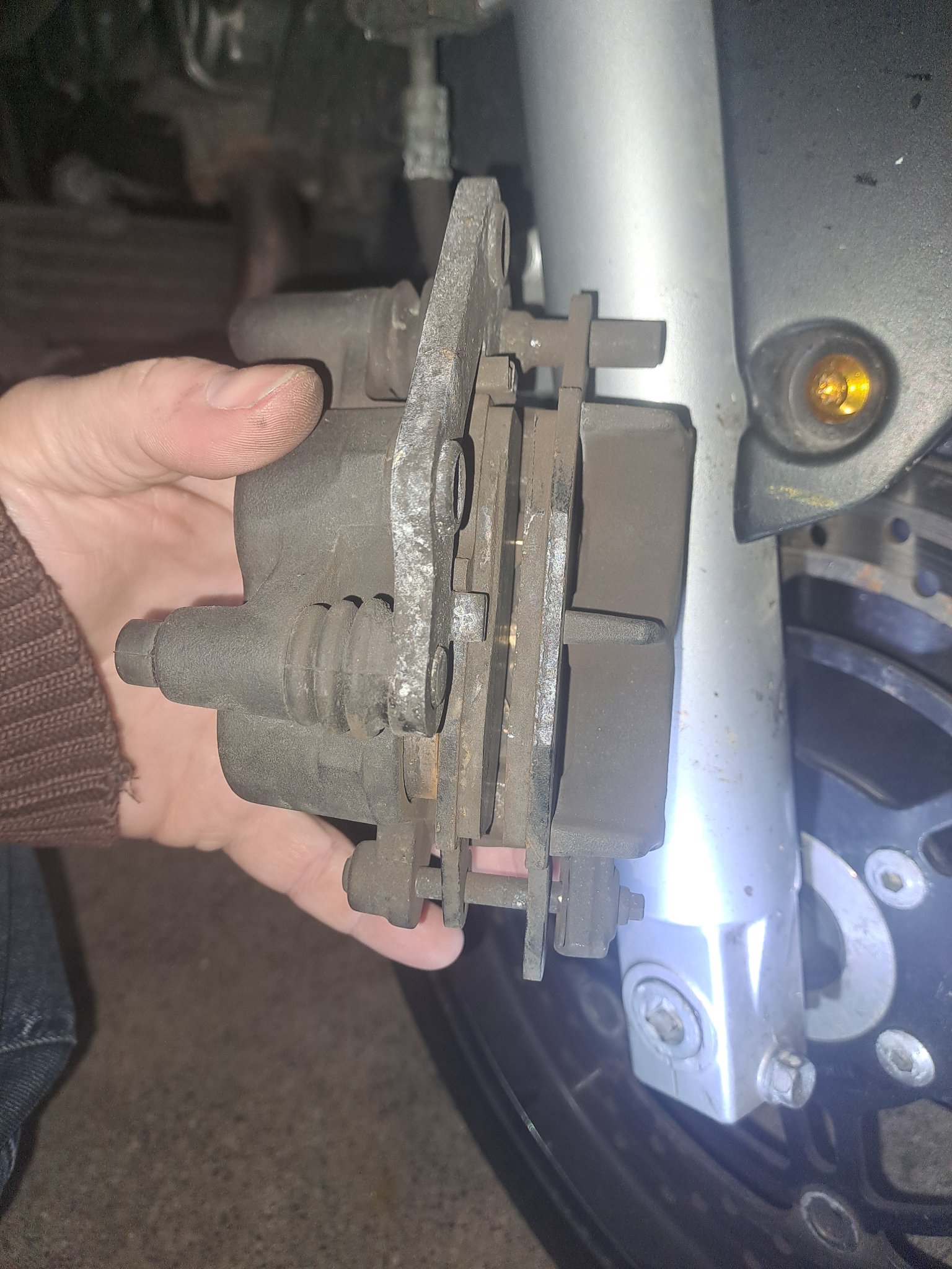

habe jetzt Mal noch den bremssattel angebaut man sieht jetzt eindeutig welches Teil es ist und das es zu nah dran ist aber keine Ahnung wie ich das löse. Ist sogar bisschen Bremsbelag abgebrochen. 8O
Das rot makierte Teil schleift auf der Scheibe

Da wirst du sicherlich um mindestens eine penible Reinigung nicht herum kommen. So wie es aussieht dürfte der Sattel an allen Ecken schwergängig sein.

Sieht aus, als ob die Bremskolben tief innen drin festsitzen und beim Bremsen nicht rauskommen. Daher steht dieses Teil weit vor und du "bremst" damit.

Bei gängigen Kolben kämen die Kolben langsam raus und die Beläge lägen aufeinenader.
Hier scheint alles föllig verdreckt und nicht mehr gängig zu sein.
Bitte fachgerecht reinigen und mit neuen Dichtungen versehen (Gilt auch für den zweiten Sattel).
Dann klappt das auch wieder mit der Bremse.
Wobei, so richtig verstehe ich das noch nicht wie ein Teil des Sattels an der Scheibe arbeiten kann ......

so vergammelt wie der Bremssattel aussieht würde ich vermuten dass die Platte mit den Bolzen sich nicht mehr richtig bewegt.
Ich würde die Sättel revidieren. Das angeschliffene Teil sollte es als Ersatzteil geben, sieht man gut auf den Bild links zwischen den Tube und der Platte.

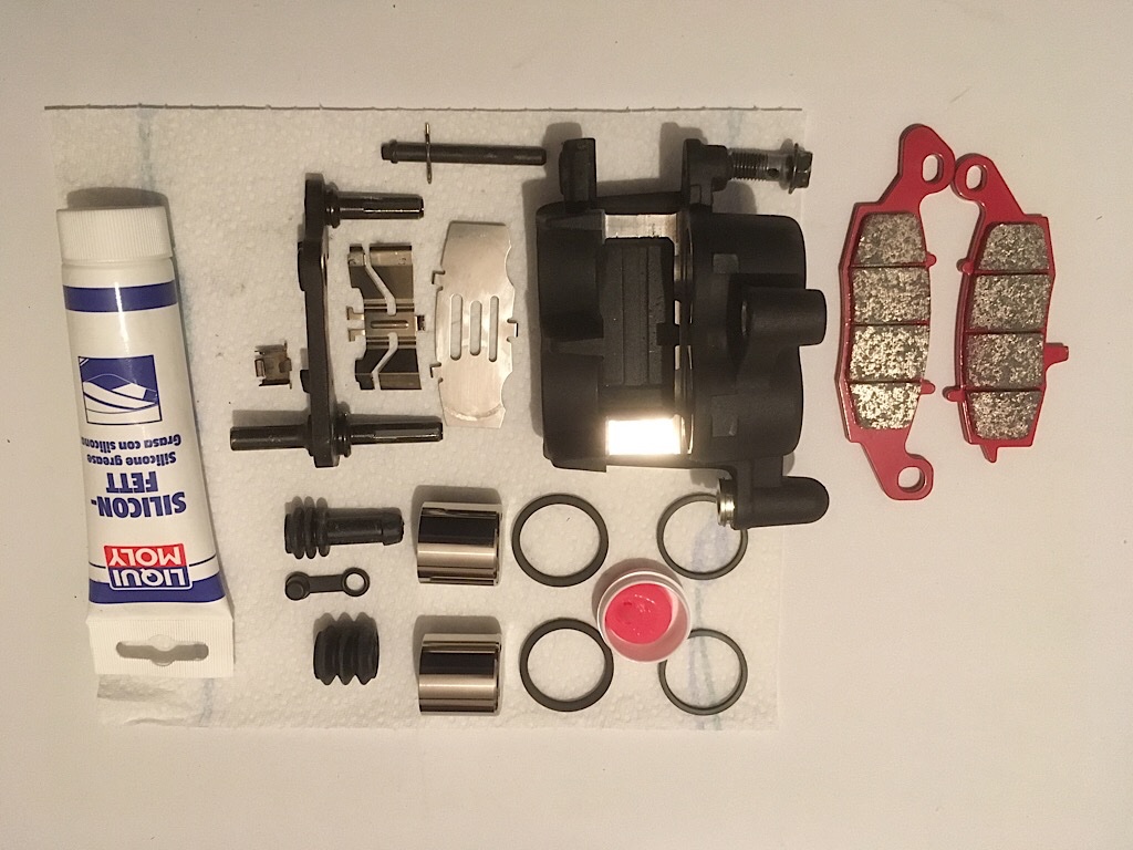

Und wenn du sowas noch nicht gemacht hast, hier habe ich das mal für meine Knubbel hinten und vorne gemacht.
