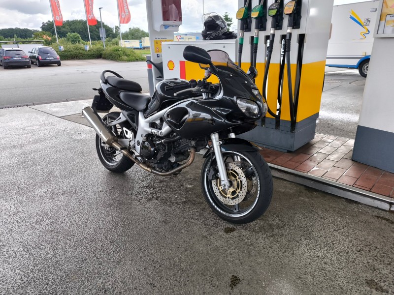

Hey zusammen, heute war mal wieder Schrauber Samstag....müsste ja meine Knubbel noch abdichten. Dank eines guten Freundes hat das heute auch gut geklappt. Als ich dann zum waschen gefahren bin, um anschließend noch ne ausgedehnte Probefahrt zu machen, kam ich in einen Regenschauer. Und zwar so richtig! Nach paar km bin ich mal rechts Ran um mich kurz unterzustellen. Als ich wieder fahren wollte, die Maschine war die ganze Zeit am laufen, nahm sie nur widerwillig Gas an. Keine Leistung, fuhr scheinbar nur auf einem Zylinder. Gott sei Dank war ich kurz vor Zuhause, ca 1.5 km ... Zuhause abgestellt, lief erstmal Unmengen an Wasser vom Karren. Jetzt lese ich hier, das bei einigen der vordere Zylinder absäuft, da muss wohl eine Bohrung für den Wasser Ablauf sein. Wo ist die? Und wie bekomme ich das frei?
