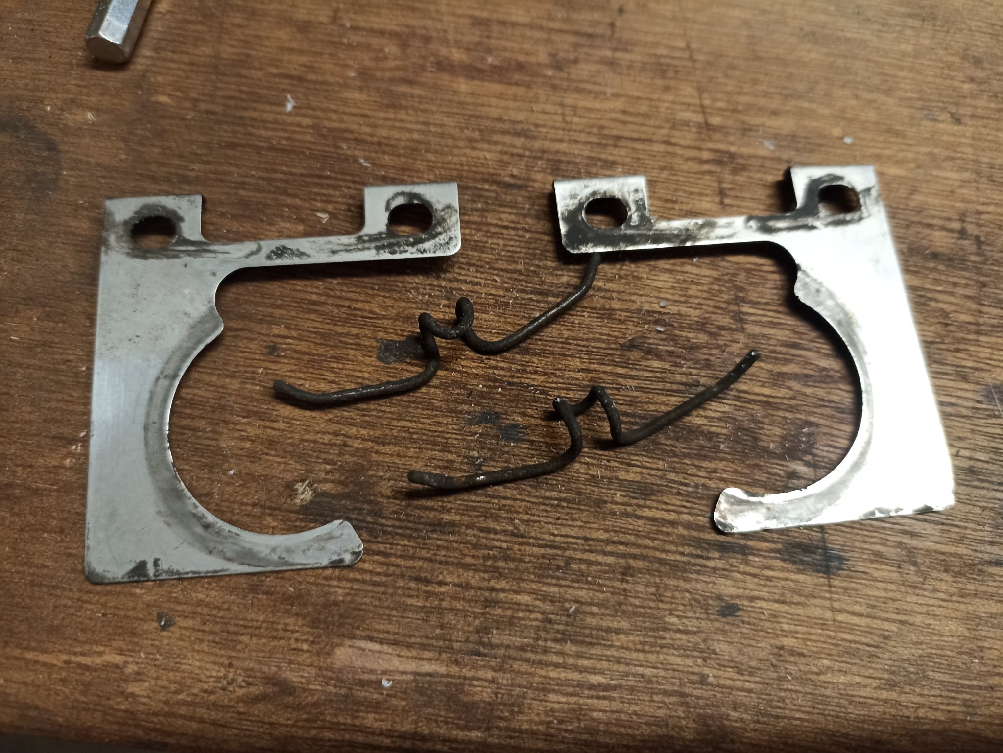

Moin Gemeinde,
Schlaut mich mal grade auf:
Die Beläge am Hinterrad sollten beide mit einer Drahtspange versehen sein, oder nicht?
Hab nur eine gefunden...
Wenn 2: wo bekomme ich Ersatz her?
VG
Siggi

Mit Drahtspangen? Was soll das sein?
Es gibt dort 2 Sicherungssplinte für für Bolzen der Bremsklötze. Stückpreis ca. 3 Euro.
Oder meinst du die beiden Anti-Qietsch-Bleche? Stückpreis ca. 7 Euro.
Ersatzteile gibt's beim SUZUKI-Händler (siehe o.a. Preisel oder bei freien Ersatzteilhändlern (da vielleicht billiger).

Bleche sind da nicht verbaut, Stifte mit Splint natürlich und es war halt ein konturierter Draht, der wie eine Feder oben auf dem einen Belag sass. Habe ich nicht zum ersten Mal gesehen, aber es waren sonst immer 2, für jeden Belag einer.

Beitrag von Dieter » 16.08.2024 14:13
Bildhttps://www.ronayers.com/oemparts/a/suz ... ar-caliper
Du fragst nach Pos 5.
Die Spangen gibt es 2x, also an jedem Belag eine. Die Antiqietschbleche (12) gibt es 2x (rechts und links Ausführung). Wenn man die Bleche falschrum montiert quietscht es extra... Letztens selbst erfahren
Und 7 sind die kleinen Dauersplinte

Ja, die Bleche hab ich in den Ex-Zeichnungen auch gesehen, bei mir waren keine drin. Jetzt wäre noch ein Shop in D schick... Oder hat jemand so was gebraucht liegen und könnte mich versorgen?

Muss ich gucken. Kann sein das ich noch was habe...
Habe ich alles da.

Wie war das nochmal, die Öffnung der Bleche in Fahrtrichtung oder nach hinten?

Antwort im Forum doch gefunden:
viewtopic.php?t=102617

Bremse ist zusammen und (leider unvollständig) entlüftet, Wirkung mau. Morgen geht's weiter...

Die hintere Bremse kann man nicht sonderlich gut entlüften. Weil die Bremsleitung einen Bogen nach oben macht.
Ich entlüfte immer von unten nach oben. Auch dann bleibt Luft im System. Ich baue dann die Raste mit Fußbremse ab und schaue das das ganze System so hängt das alle Leitungen "bergauf" gehen. Dann klappst.

Die Version mit der abgebauten Raste und von unten drücken hab ich gestern auch gemacht, völlig zufrieden bin ich noch nicht.
Aaaaber: ich habe ja jetzt auch die C-Beilagsbleche verbaut, will sagen, die Beläge tragen jetzt Anders. Wenn das der Hintergrund ist, sollte es sich einbremsen. Ich fahre jetzt erstmal und beobachte.
