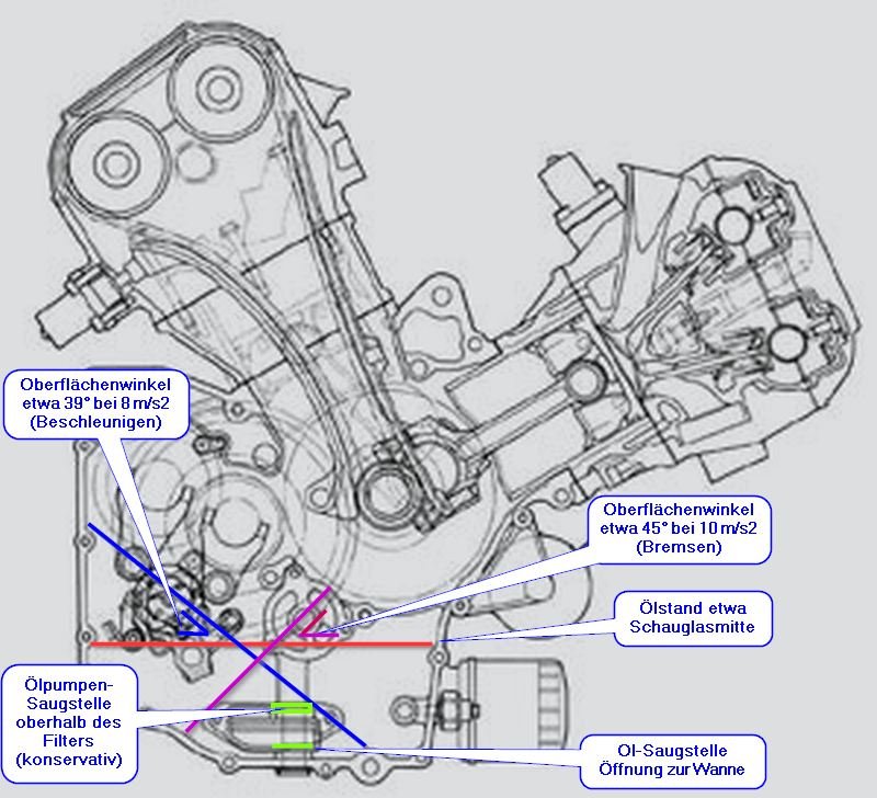

Kinematik (hier Beschleunigung einer Flüssigkeit):
Ich gehe mal von einer Beschleunigung in 3.5s bis 100km/h aus (die negative Bremsbeschleunigung wird gefühlt noch höher sein).
das wären etwa 100km/h = 28m/s
g = 28m/s / 3,5s = 8 m/s2
a = arctan (8m/s2 / 9,81m/s2) = arctan(0,815) = 39,18 Grad
a = 39,18 Grad wäre in diesem Fall der Winkel um den sich der waagerechte Flüssigkeitsspiegel in einem Gehäuse neigt.
SV650-Engine
Aus meiner Sicht saugt die Ölpumpe zumindest bei den angenommenen Fahrzuständen immer nass.
Auch wenn der Ölstand unter Schauglasniveau absinkt bei laufendem Motor, sollte das noch passen.
Bei Überlegungen dazu bitte auch die Flüssigkeitsverdrängenden Gegenstände beachten, wie Gehäuseform, Einbauteile wie z.B. Wellen und Zahnräder.
Das ist natürlich nur eine sehr statische Annahme, das Volume des Gehäuses müsste in den unterschiedlichen Winkeln ausgelietert werden.
Diese Fahrzustände bzw. Schmierstofflagen werden bei der Konstruktion eines Motors natürlich berücksichtigt und das mit Priorität 1.
Hier eine Gehäusehälfte-Innenansicht die den Pumpenansaugtrakt abbildet: viewtopic.php?p=10004110&#p10004110 (Der Filter ist hier nicht eingeschoben)
Die Pumpe saugt mindestens unterhalb des Filters an, das Sauggehäuses endet etwa 10mm über dem Wannenboden. Ich kenne allerdings die mögliche Saughöhe der Pumpe nicht, daher meine sehr konservative Annahme.
Bei längeren Wheelies hätte ich Bedenken.
Es gibt zwar Filmchen die genau das zeigen, jedoch bin ich mir sicher, dass hier im Vorfeld in den Ölkreislauf gezielt eingegriffen wurde und wenn es nur eine Öl-Überfüllung war.

Tolle Argumentationskette und Rechnung!
