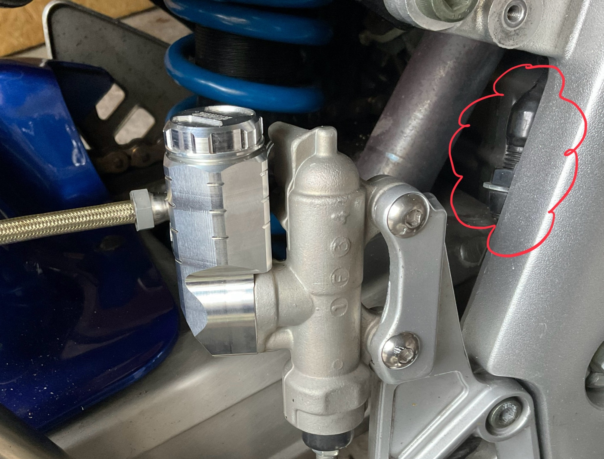

schau dir mal den Bremslichtschalter für die Fußbremse an, hier im Bild mit der Wolke. Unten ist eine Feder die zum Bremshebel geht. Schau ob die Feder den Schalter betätigt, vermutlich musst du den Schalter nachstellen. Die Mutter in der Wolke lösen und den Schalter so verstellen bis er richtig schließt beim betätigen der Fußbremse. Danach die Mutter wieder festziehen.

Probleme mit dem hinteren Bremslichtschalter hatte ich in den letzten 40 Jahren noch bei keinem Motorrad. Kann natürlich trotzdem mal vorkommen...
Ich habe allerdings nicht mitgezählt, wie oft ich an meinen Motorrädern den vorderen Bremslichtschalter schon habe zerlegen und reinigen müssen...
Was mir aufgefallen ist: Die Japaner, egal welche Marke, bauen anscheinend immer noch die gleichen Bremslichtschalter wie in den 80er Jahren ein. Aber warum auch nicht.
Bei meiner 600er Yamaha habe ich inzwischen allerdings einen hydraulischen hinteren Bremslichtschalter eingebaut; allerdings nur wegen einer anderen Fußrastenanlage. Und auch so einen kleinen hinteren Bremsflüssigkeitsbehälter aus Aluminium der Firma GSG wie auf dem Foto des Forumsmitglieds "2blue".
