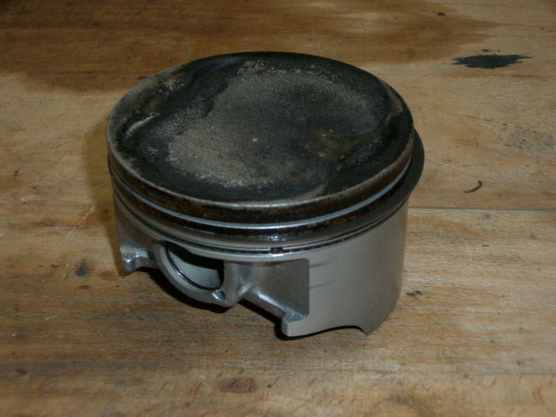

So laut Küchenwaage wiegt ein Kolben 250g ohne Bolzen (war zu faul den rauszusuchen...)
Was meint ihr, kann man die noch verwenden. Maßhaltig sind sie.
Sind leider (wie besonders! die Zylinderkopfdichtung
) ein bißchen zu heiß geworden durch Klopfen durch Glühzündung durch Ölnebel durch Ölexperimente....

rap
PS sieht aus wie zu lahm eingefahren

Lazareth
@ rap
ich würde sie noch verwenden, neue ringe rein ( bei dem einzelpreis von den dingern kann man sich glaube ich gleich neue kolben komplett aus dem zubehör kaufen, oder?) und die sollten wieder funktionieren... solange das alu ( durch glühzündung und andere spielerein) nicht weggebrannt/geschmolzen ist, sehe ich da keine probleme drinnen.
fraßspuren scheinen auch nicht in der oberfläche zu sein.
