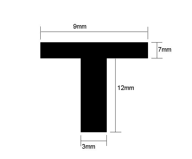

gibt ein ganz einfaches Blechteil, mit dem man sich den Einbau des SKS sehr stark erleichtert. Ich hab in den Anhang mal ein Bild gepackt, ist aus 1mm Blech gemacht, kommt auch in die Beschreibung zum Ventilspiel einstellen.
Einfach den Kettenspanner mit einer Hand halten und gleichzeitig den Kolben halten. Dann mit einem Schraubenzieher spannen und das Blechteil einsetzen.

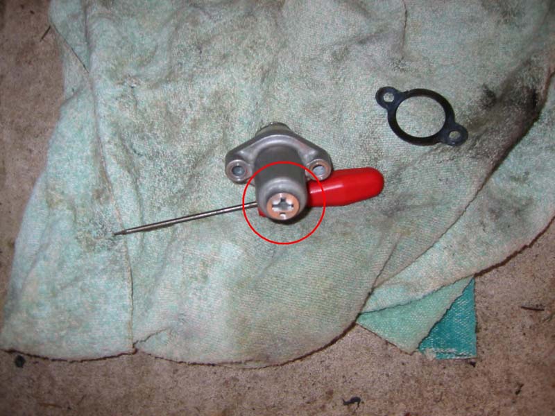

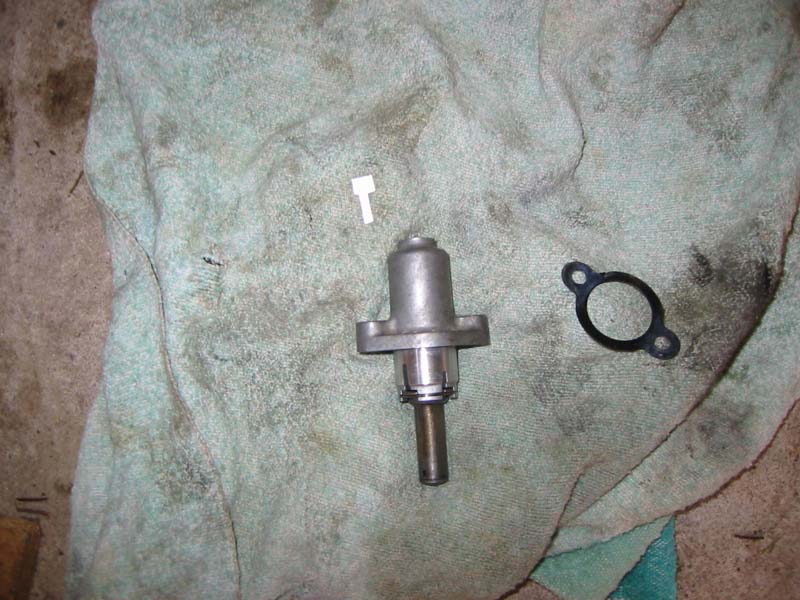

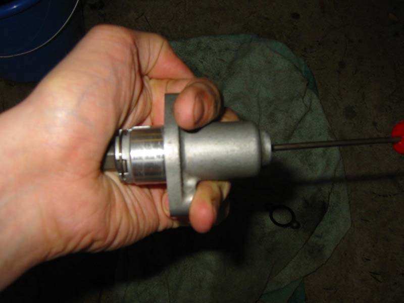

also so richtich werd ich immanoch schlau draus :?
ich weiß wie man son ding ein un wieder ausbaut.
wie aber soll ich die feder spannen :?:
vielleicht helfen ja die bilder bei der erläuterung :D

Beitrag von Anaconda » 03.10.2006 22:41
1. SKS so wie auf dem 3. Bild in die Hand nehmen und mit dem Schraubzieher spannen
2. das Blechteil einsetzen und damit den SKS blockieren (siehe mein Post oben)
3. SKS ins Motorgehäuse einsetzen und festschrauben
4. das Blech abziehen
