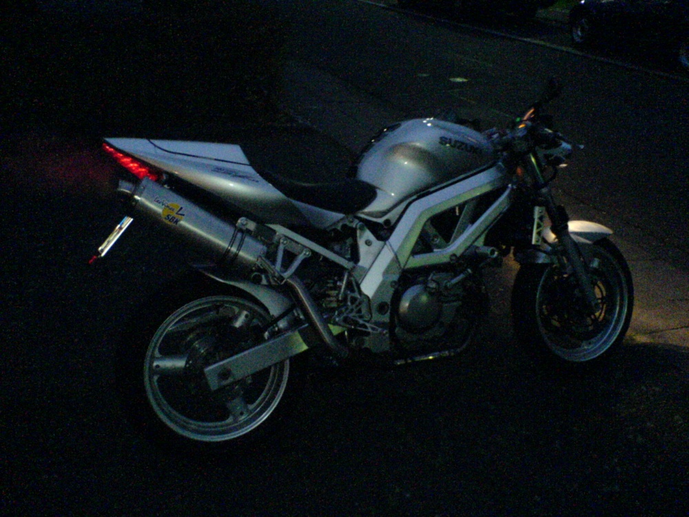

Habe dieses Jahr an der Knubbel meiner Süßen ebenfalls den Leo High-Up montiert. Da wäre es ebenfalls zum Konflikt Blinker/Auspuff gekommen. Da habe ich das Rohr, welches in den Endtopf hineinführt um ca 6cm gekürzt. Dann passt alles...
Siehe Bild:

wenn ich grad so das bild sehe...
das kotzt mich total an an der sv mit dme scheiss slip on.
dein altes rohr ist kackbraun, und dann nen topsilbernes neues drauf..
sieht beknackt aus... T_T

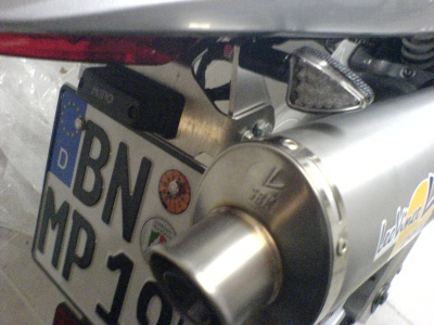

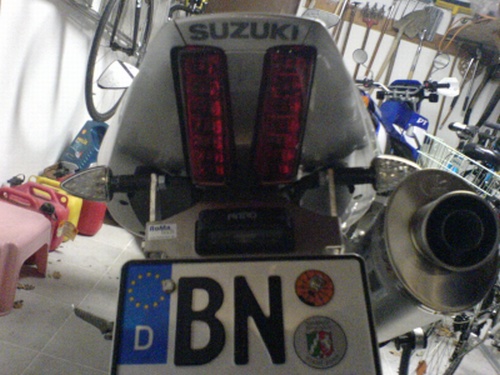

Also ich finde das garnicht so schlimm aber jedem das seine. Also das mit dem Rohr kürzen habe ich mir im nachhinein auch gedacht :P.War aber zu spät dafür. Ich habe das Problem so gelöst: (hoffentlich kommts beim Tüv durch)

morsch hat geschrieben:(hoffentlich kommts beim Tüv durch)
Ja sollte klappen, bei mir schaut das nicht viel anders aus...

Sven_SV650 hat geschrieben:wenn ich grad so das bild sehe...
Das ist aber nur die ersten 500km silbern... Danach sieht es genauso kackbraun aus wie der Rest vom Rohr. :lol:
